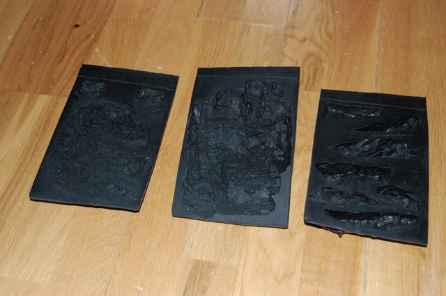

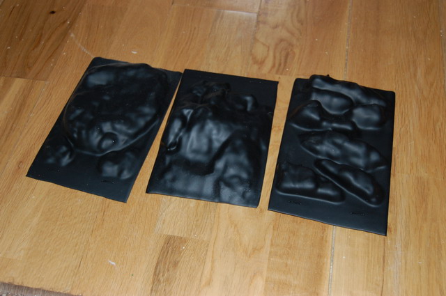

Il existe des moules pour faire des rochers chez WOODLAND SCENICS
vous pouvez les acheter chez FB SYSTEM. Aucun souci de commandes et de livraison, très sérieux

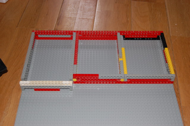

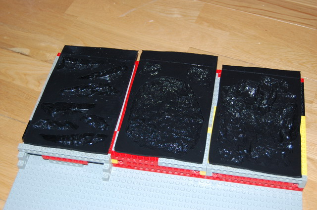

DOnc pour le moulage de rochers il vous faut des moules dans ce genre là

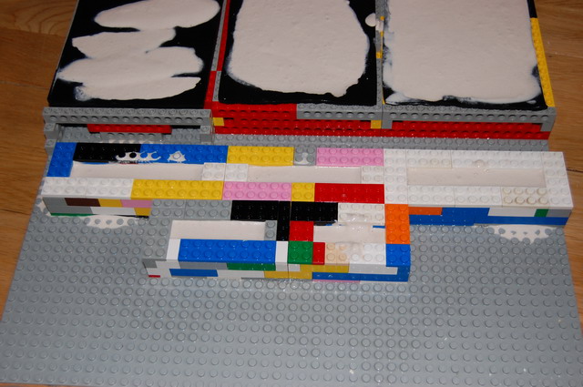

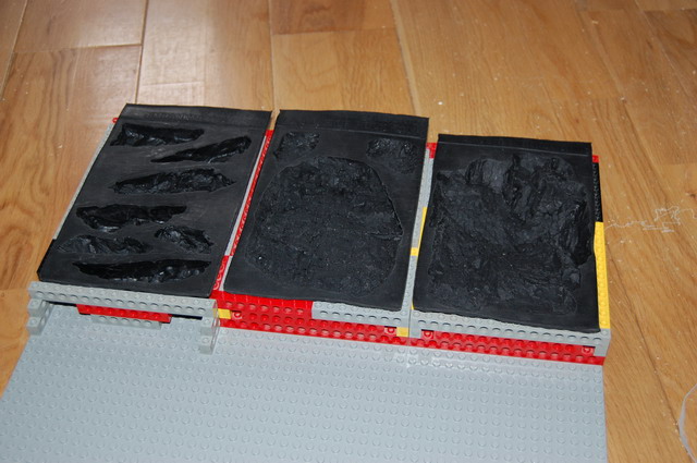

pour maintenir les moules j'ai utilisé des Légos

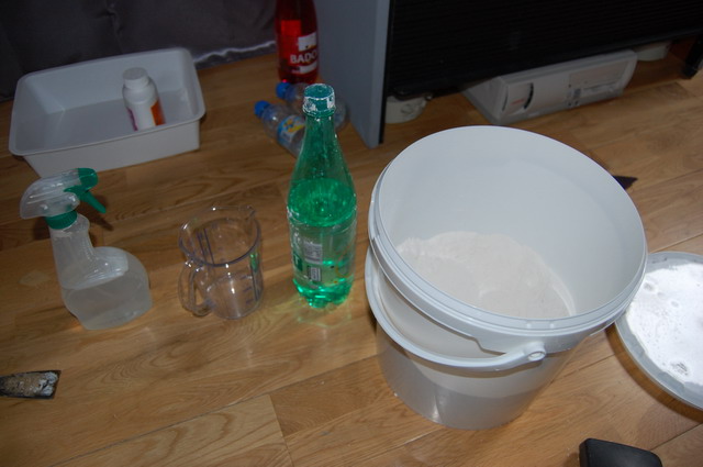

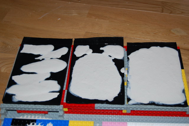

Il vous faut également un vapo d'eau avec quelques goutes de liquide vaisselles, un récipient avec bec verseur, de l'eau et du platre de moulage qu'on trouve dans n'importe quel magasin de bricolage
On vaporise un peu de mélange eau+liquide vaisselle dans les moules (cela empêche le platre d'attacher au moule)

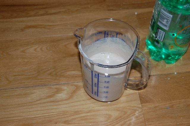

on prépare du platre ayant la consistance du yaourt liquide

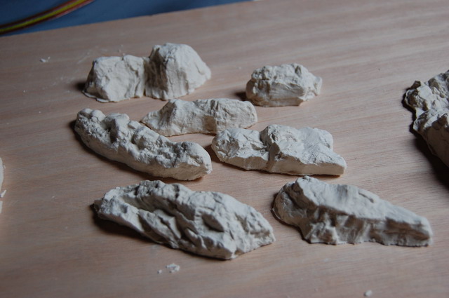

on verse dans les moules le platre liquide

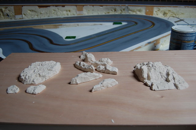

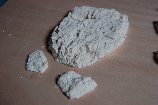

on attend une heure de séchage et on démoule

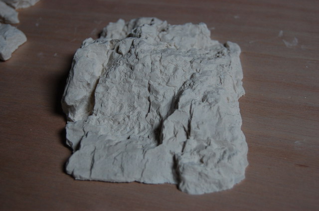

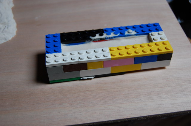

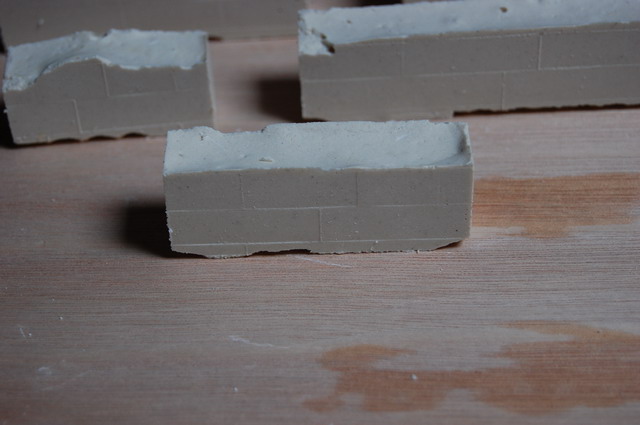

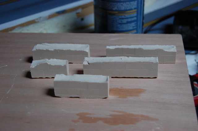

En préparant mes supports de moules en légo , j'ai eu l'idée d'utiliser les légo pour faire des moules de murs, après avoir construit les divers moules, en utilisant la même méthode on obtient cela
reste plus qu'a travailler un peu les murs au papier de verre, on peut laisser les rainures de pierre tel quel pour faire pierre de taille ou les renforcer un peu avec un clou pour faire plus mur de pierre naturelle
