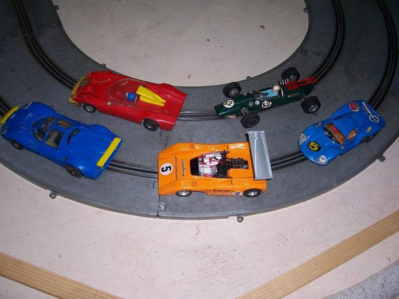

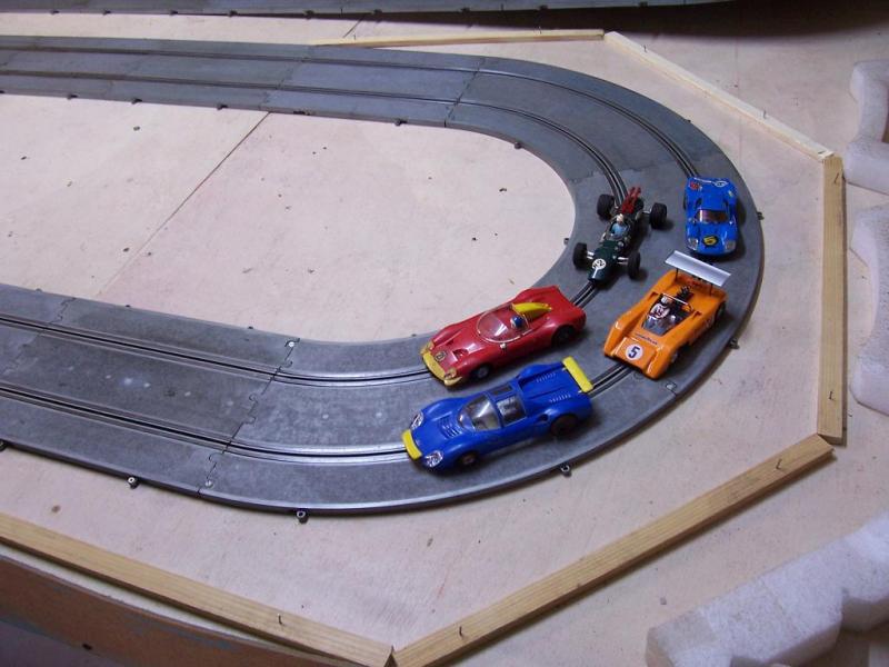

Voiçi quelques photos de mes coffrage préparés autour de la piste
Il s'agit d'un remontage sentimental car c'est une des pistes de mon enfance.
Un circuit Policar 1/24 gagné en 1970
Il y a trois ans j'ai racheté le même sur ibé et depuis tout était resté dans des cartons. Comme je n'avais que 18 m de piste et que ces rails sont assez rares à trouver, je l'ai rallongé avec du Ninco et Circuit S Scalextric. le passage de très lisse Policar au très rugueux Ninco est assez intéressant. je suis obligé d'avoir les pneus silicone pour rouler sur le Policar , et quant je passe sur le Ninco , j'ai l'impression d'avoir un aimant.
Demain , j'aurai fini les coffrages et je vais esayé avec le platre et le sable

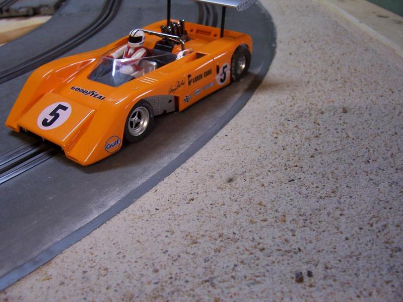

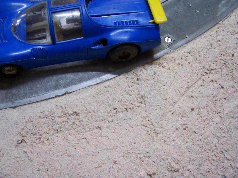

Date du message : lundi 9 juin 2008 à 21h56
Bonsoir
les bordures ont étés faites en platre batard, moitié sable , moitié platre autour des rails Polistil, cela a été très rapide par rapport à la découpe de bordure bois et cela ne m'a rien couté puisque fait avec un reste de platre
j'attend 2 semaines et je peindrai dessus pour éviter que des grains se détachent
le but est de faire un circuit avec une déco année 50- 70, donc pas de vibreurs , du gravier , de l'herbe et des barrières
A+ Bruno

BRUNO
Date du message : mardi 10 juin 2008 à 15h19
Bonjour
Voici quelques précisions pour la réalisation
D'abord il faut savoir que le platre une fois mouillé devient dur en moins d'un quart d'heure, et sans les trucs et coup de main du platrier c'est tout de même difficile à utiliser
par contre mélangé avec du sable ( d'ou le nom de batard, car ce n'est plus du platre , ni du ciment ) ,une réaction chimique avec la silice du sable fait que cela sèche beaucoup plus lentement.
il faut préparer d'abord ses petits coffrages avec des baguettes d'environ l'épaisseur de rail, puis on peut faire la bordure pour environ 4 rails, il faut le faire assez liquide mais pas trop , il ne faut pas qu'il s'étale tout seul, mais en l'écrasant avec une spatule, ensuite lorsqu'il y en a partout , on peut le gratter avec la spatule bien droite pour lui donner un aspect rugueux
il faut bien une semaine pour que cela soit bien sec
A la place du platre on peut utiliser du mortier adhésif pour placo, cela facilite le travail , mais c'est 3 fois plus chère que le platre
A+ Bruno
A vu de nez pour un circuit de 30 mètres il faut entre 10 et 15 kg de platre et autant de sable
le sable est le plus ordinaire qui soit
j'ai d'abord pensé le peindre , mais je vais peut être vernir pour conserver l'aspect

BRUNO
Date du message : mardi 10 juin 2008 à 23h18
Bonsoir
Pour ce qui est de la détérioration des pneus, il n'est pas envisageable de l'aisser les bordures telles quelles, il faut peindre ou vernir pour éviter que les particules de platre ou des grains de sable se retrouvent sur la piste
Une fois peint, ce sera moins agressif pour les pneus qu'une piste Ninco par exemple
Pour ce circuit ou les rails sont au 1/24 ( 22 cm de large) les 1/32 assez peu la bordure
d'autre part je ne roule qu'avec des pneus silicone de ma fabrication qui ne se détériorent pas (ou bien moins que des pneus caoutchouc de dureté équivalente) sur piste rugeuse lorsqu'il sont en dureté moyenne. Par contre il y a peut être un risque avec les pneus que je fait volontairement plus tendre pour les pistes Carrera ou Polistil
A+ bruno
