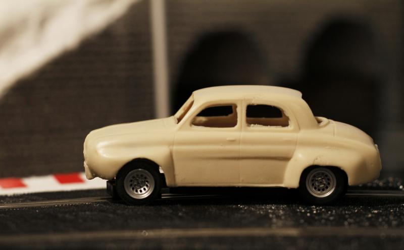

Bonsoir
ça avance mais a la vitesse Dauphine:
- Chassis Cartrix
- Jantes Gotti retaillées
En ce moment, j'arrange les imperfections du moulage et taille les passages de roues
A bientot
FredGre
Les jantes en place , essai sur circuit improvisé . Quelques reglages de hauteur de guide et un poids sur l'avant permettrons de touner plus vite :
J'ai testé aussi ma nouvelle Megane Ninco surper light ... rien a voir mais la aussi des reglages seront à faire sur le guide et le poids a l'avant ( ou autre )
Le slot, passion automobile.
Message modifié le mardi 11 décembre 2012 à 19h40 par FredGre

Date du message : mercredi 12 décembre 2012 à 23h05
Salut Hotrod, bonne carro que tu as fait la , car quand je teste je teste ... et elle est solide .
Il m'a suffit de rentrer de 1/2 mm le train arriere dans les ailes et de gagner 1 mm sur la hauteur du guide et elle roule deja beaucoup mieux , mieux que mes NINCO 1 un peu poussives . Reste a la lester pour eviter de desloter .
Voilou a +
Fred

Date du message : jeudi 13 décembre 2012 à 12h27
FredGe, qu'est ce que c'est exactement ton chassis Cartrix ? Ca passe parfaitement dans les plots de fixation prévus d'origine sur le moulage ?
Pour les jantes, je vais essayer de faire la même chose à partir comme toi, de jantes Team Slot.
Bravo en tous cas, beau boulot.

Date du message : jeudi 13 décembre 2012 à 13h49
Salut
si tu click sur les images , tu peux grossir beaucoup la vue .
Le chassis est celui vendu par Casaslot...
Pack châssis Slot Classic réglable comprenant:
- Axe AV/AR (2.40mm)
- Moteur Cartrix TX1 (13000rpm) à double axe
Pour les trous de fix, a l'arriere impec, a l'avant , c'est juste , le trou est au bord vers l'avant . A l'arriere j'avais les cales moyennes et j'ai mis les plus fine en taiilant un peu l'aile et poncage des pneus .
Les roues sont superbes , mais 1 mm de diam de trop . C'est OK pour le look , mais pas conforme aux protos Dauphine ou les jantes sont plus petites pour abaisser la garde au sol . J'ai retreci les jantes avant pour mettre des pneus de R8 SCX . A l'arriere des pneux de Ninco 1 uses qui accrochent presque trop
La vitesse de la voiture est correcte, elle deslotte encore un peu , ou part en tonneau , selon la vitesse . Bref du plomb et elle sera pas mal pour une premiere scrach avec une carro assez rare sur le marche des toutes faites .
Bien sur j'ai essayer ma Ninco light , c'est de la bombinette . Reste aussi a regle le pb de deslotage .
a +
Fred Gre
PS: apres le premier essais, j'ai aussi reduit la hauteur du puit de guide pour le remonter de 1 mm et mis les tresses comme sur une Ninco , cad un seul brin qui depasse .
Message modifié le jeudi 13 décembre 2012 à 13h53 par FredGre
