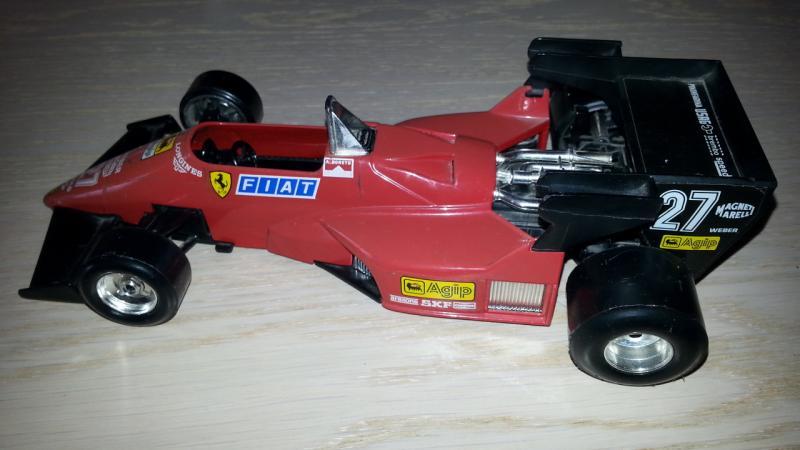

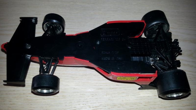

j ai dans l idee de motoriser une F1 burago, quelqu un aurait t il une idée de transformation ou d adaptation d un chassis quelconques.
Je pense mettre des roues de brm 1/24 avec un axe et une couronne correspondant.
merci de vos infos et idées.

c'est pas des caros en métal, les Buragos, ???

Si Brifou c est un alliage leger, mais c est vraiment pas lourd par rapport a une carrera.
c est pour ça que ça me semble possible.

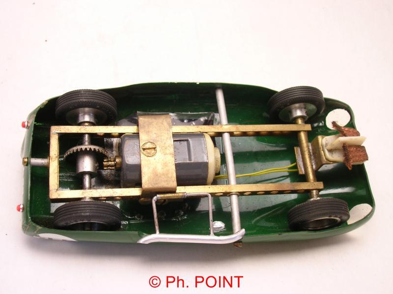

Fais toi un châssis tubulaire avec les côtes de ta coque...

C est vrai bonne idée Pépé plus mais compliqué pour moi malgré les excellents tuto que tu nous a montré.

C est pas mal .mais ou trouver ces petits profilé et plaque laiton car dans les enseignes de bricolage classique il n y a pas ce genre là et les tubes laiton qu ils vendent ont trop de jeu entre les diametres quand on les emboîtent

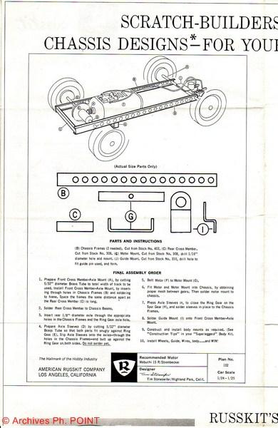

Merci Pépé .je viens de regarder aussi chez topmodel .par contre je ne sais pas si les différentes tailles s emboiterais l une dans l autre

Si tu veux des trucs qui s'emboitent parfaitement, c'est très difficile à trouver en taille métrique.
Il te faut dans ce cas des tubes en taille impériales. L'avantage c'est que l'on y trouve du tube 3/32" (2,38) et 1/8" pour les axes de roues.
La grande marque pour ça est K&S malheureusement difficile à trouver en France depuis la quasi disparition des magasins de modélisme.
L'autre avantage du laiton de cette marque c'est qu'il contient un peu de chrome comme la qualité aviation et ne ternit pas avec le temps.
Faut chercher...
Mais pour faire le châssis du dessus, pas besoin de ça...
Note : il me semble que le responsable du club de dragster du coté de Dijon (voir les posts) stockait du tube K&S...
