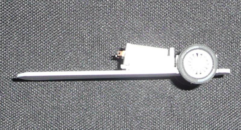

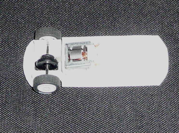

j'ai eu le même problème que toi sur un moteur de go!!!
De plus, les moteurs des voitures ayant un peu tourné se trainent ...
J'en déduis que ce n'est pas de la super qualité.
Je ne suis pas arrivé à trouvé des moteurs de rechange avec le même footprint.
Les moteurs de chez Conrad (j'en ai qq uns) sont au format des mabushi de Scalex.
Par contre, comme le dit Dimitri, ceux de RD marchent très bien.
On peut même utiliser le pignon et l'axe arrière d'une go !!!
Par contre, il faut refaire le châssis
Mes photos sont pourries, mais justement j'en ai un en cours :
Voilà,
André
