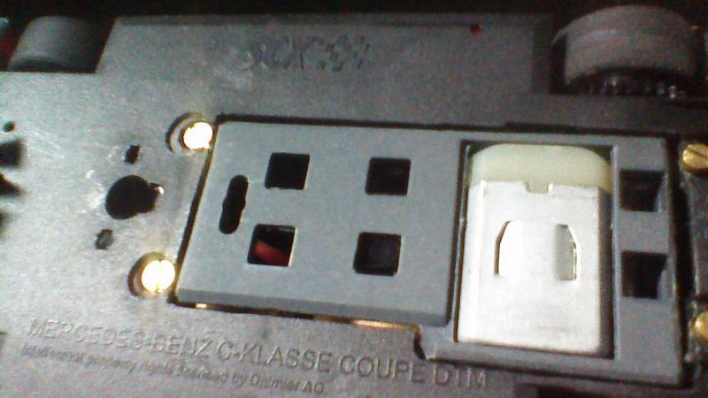

bonjour , quelqu'un connaît il la puissance d'un moteur slot it cage grise -blanche ?

Ce n'est pas un slot-it … les moteur slot-it ont des ouvertures rondes et non des fentes. Et le seul moteur slot-it avec cette couleur est de 29K.
LE PLUS DUR N'EST PAS DE DÉPASSER LE PREMIER!! MAIS BIEN DE RESTER DEVANT!!
fretz
Date du message : jeudi 30 août 2018 à 20h57
Les 2 ouvertures rondes doivent être sur l'autre face.

Non Alain, les Slot.it ont effectivement des ouvertures rondes mais sur une seule face, celle qui est du côté des connecteurs, alors que l'autre face (celle que l'on voit sous la voiture) présente ces fentes.
Peut-être un MX12 (19,5k @ 12V)?
