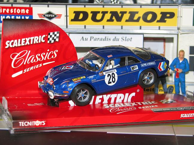

J'ai une alpine a 110 scx et je trouve qu'au bout de 5/10 minutes, il chauffe très vite, pourtant j'ai tous graissé et fais un rodage. (J'ai le même problème sur la lancia scx).
Est-ce normal?

Attention, il ne faut JAMAIS lubrifier un moteur scx côté collecteur (opposé au pignon) sous peine de le voir brûler.
Si tu l'as huilé par inadvertance, si tu sais faire démonte le pour le sêcher ; sinon passe le à la souflette au maximum, et fais le rouler pendant quelques temps sans tenir le régime maxi trop longtemps, le temps que les charbons et le collecteur évacuent l'huile.
Un moteur SCX est long, très long à roder, il faut le roder doucement, et pendant cette période, il chauffe, c'est normal le moteur force pour "tailler" les charbons en arrondi autour du collecteur.
Enfin, la conception cage ouverte leur permet de mieux refroidir, ce qui paradoxalement, les rend plus chauds au toucher !!
Une heure à 4,5 volts, monté sur la voiture pour roder aussi les transmissions, et ta voiture ira plus vite, sera plus silencieuse et chauffera moins.
