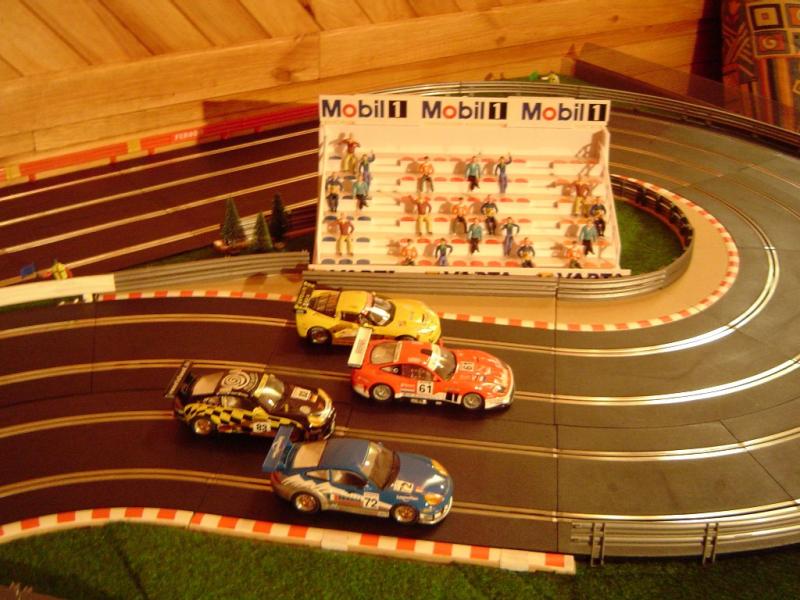

pas de souci , j en ferai une ou deux plus jolie sur la piste mais comment dois je faire, où t envoyer cette photo ?
merci encore pour l info. yves.

merci.
tres jolie photo !
sur notre piste, nous n avons pas encore de megane.
ca donne envie............

bienvenue, super petit merveille ta titine.
