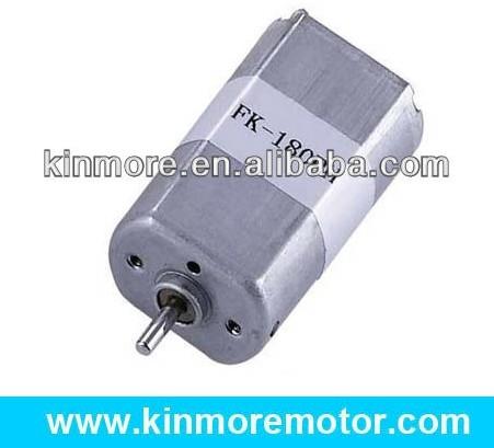

Date du message : lundi 13 février 2017 à 20h10
Mabuchi FK180
