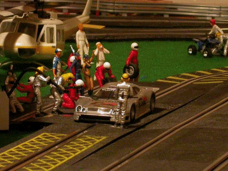

salut à tous , j'ai plus ou moin réglé le problème des moteurs trops puissant( slot it , avant slot, nc 5 et nc6) en montant en série directement sur les bornes du moteur, des ampoules de 4volts pour faire les feux , celà fais office de résistance qui adoucit le comportement des moteurs puissant en N digital, avec ce système ma mosler NSR devient souple ,agréable à conduire et elle détient le record sur mon N digital , voilou : ex avec cette clk ninco équipée avec un nc5 et en pro race :
les feux ne clignote que pour cette photo
:p, en réalité ils sont fixes
gandalf Istari sloteur

salut à tous , j'ai plus ou moin réglé le problème des moteurs trops puissant, en montant en série directement sur les bornes du moteur, des ampoules de 4volts pour faire les feux , celà fais office de résistance qui adoucit le comportement des moteurs puissant en N digital
Peu tu nous en dire plus sur ces ampoules 4volts
tu a peut être une photo du montage
moi j'aurais penser 12volts 4watt

ampoule miniature pour modélisme , cablé ou non , en 3v,4v,6v et 12v en page 503 du catalogue général 2009 de chez conrad , rubrique ampoules miniature , lucioles
