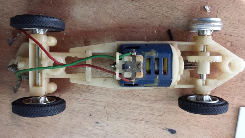

J'ai récupéré pour trois fois rien sur un site d'enchères bien connu une vieille Ford Thunderbird 1963 fabriquée par Eldon. La carrosserie est en étonnamment bon état (à part quelques marques sur le capot), surtout les chromes qui sont impeccables, ainsi que le châssis et la transmission.

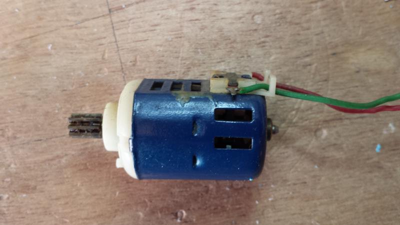

Mais le moteur ne tourne plus, ou à peine un petit sursaut, puis plus rien...
Je ne peux pas le changer pour un plus moderne, car la taille est spécifique et ça m'obligerait à changer le châssis. Si je pouvais restaurer cette bagnole au plus proche de l'origine, je serais bien content...
Alors, est-ce que ça peut être aussi simple que des ressorts de charbons détendus? Est-ce que je prends le risque de l'ouvrir? Si oui, comment? Y'a deux petits ergots de chaque côté de la tête qui me font de l’œil... Qu'est-ce que je risque?

Pour ma part ce genre de moteur me fait penser de part sa conception, que la tête plastique est à l'opposé des charbons.
Pour l'ouvrir il faut de toute façon extraire le pignon. Puis écarter les ergots métaliques qui maintiennent la tête plastique.
Après ce que je ne sais pas, mais que tu dois pouvoir apercevoir, ce sont les charbons. A travers les deux ouvertures latérales ne vois-tu pas des lamelles en cuivre ou laiton ?
Je pense que les porte charbons doivent du même type que sur ces moteurs :
Attends l'avis de PP+, mais tu dois pouvoir l'ouvrir sans risque, si ce n'est celui que les charbons soit complètement morts.
J'ai trouvé ici un moteur similaire :
Le "#e5a Johnson motor & pinion"
http://www.ejshobbies.com/slot+car+motors.htm
Il y a aussi plus bas dans la page des kits de remplacement de charbons. Mais je ne sais pas si les modèles correspondent à ton moteur.

Ces moteurs sont des Mabuchi 15R, fais une recherche...
Méfiance certaines Eldon étaient en 6v !!!
Tu peux déjà sortir les charbons en écartant les pattes métal qui les maintiennent sur le dessus pour les vérifier.
Si tu sors la tête moteur, tu ne pourras pas sortir l'induit sans enlever le pignon.
