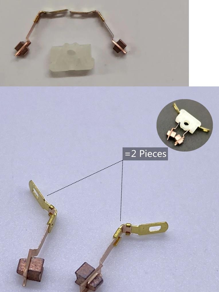

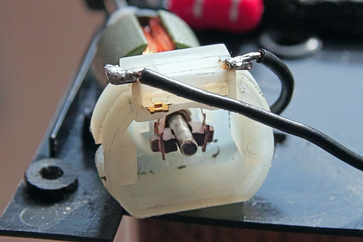

Le moteur ne démarrant pas dès le début de la gâchette, je l'ai démonté pour voir et fais une observation pour le moins étrange... En effet, il me semble que les charbons déjà préformés pour épouser la courbure du collecteur (ce qui est plutôt bien) sont placés dans le mauvais sens ! Est-ce que je me trompe ?
L'axe est monté à l'envers pour la photo...

Vu la largeur de l'extrémité du charbon qui s'insère dans la partie de cuivre flexible, je doute que se soit une erreur de montage qui serait impossible dans l'autre sens.
Après effectivement c'est pas optimale.
Tu peux mettre un coup de lime ronde délicatement et nettoyer la poudre suite à cette opération.
Profites en si tu en as pour caler l'induit avec des rondelles

Je pense que les charbons ont été mal positionnés sur les balais...
Il me semble difficile de rectifier sans tout casser...

Bonsoir je vient de voir les photos il me semble que l'axe a aussi été rectifié a la Dremel ?
Effectivement la portée des charbons n'est pas bonne sur l'axe du rotor
Au vue des photos tu peut peu êtres faire un 1/4 de tour aux charbons
C'est une solution a essayer

Mais oui, ça se fait très bien avec une lime, j'en ai souvent rectifié...
Date du message : lundi 26 avril 2021 à 15h06
Pour avoir démonté pas mal de moteurs Mabuchi, j'ai effectivement constaté que les charbons semblaient décalés par erreur de 90 degrés.
Je pense que finalement c'est peut-être volontaire de la part des ingénieurs Mabuchi.
En effet quand on regarde un collecteur usé par les heures de frottement avec les charbons, généralement la surface su collecteur est usé de façon convexe.
L'idée est peut-être de retarder et limiter cette usure et vu la faible consommation de ces petits moteurs par rapport aux moteurs PRO 1/24 made in USA, cela ne semble pas gênant que toute la surface du charbon ne porte pas entièrement dès le début sur le cuivre du collecteur.

Il est peut-être possible de repositionner de 90° les charbons par rotation?

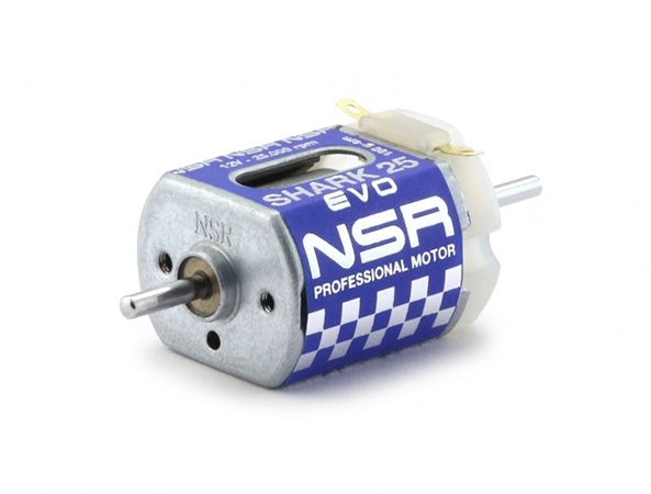

Même constat pour un moteur Shark 25 EVO - 25.000rpm - 180 g•cm @ 12V - Cage courte :
Si, comme nous le dit pepe plus, l'usine à fait une erreur au niveau de l'orientation des charbons sur plusieurs millions de paires, il est quand même étonnant qu'une société comme NSR n'est pas tout simplement refusé se type de montage...
Avez-vous déjà constaté ce problème ?

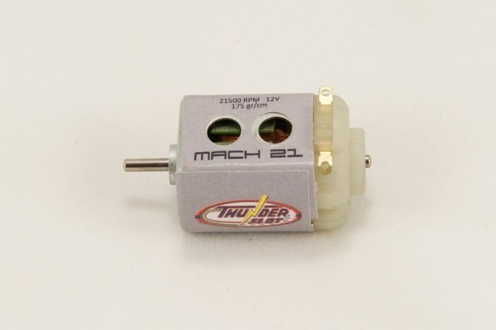

Je reviens sur ce problème de placement des charbons sur le collecteur des moteurs cage courte...
Cette fois je viens de vérifier, par transparence, le moteur MTMACH21 12v de 21500 tr/min de chez Thunderslot, même problème de positionnement !
Est-ce vraiment une erreur de fabrication ?
... Je commence à me poser la question
