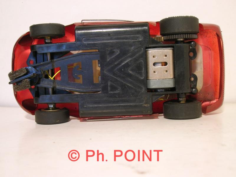

Bonjour à tous,

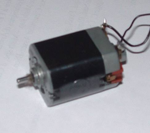

comme j'en avais parlé dans ma présentation, je cherche à remotoriser mes vieilles voitures Troby. Le moteur originel est un Bühler 2877113. Ce sont des moteurs solides (ils ont plus de 30 ans) mais ils commencent à être rincés, les performances entre les 2 voitures sont trop différentes (sans compter les points durs quand on fait tourner le moteur à la main).

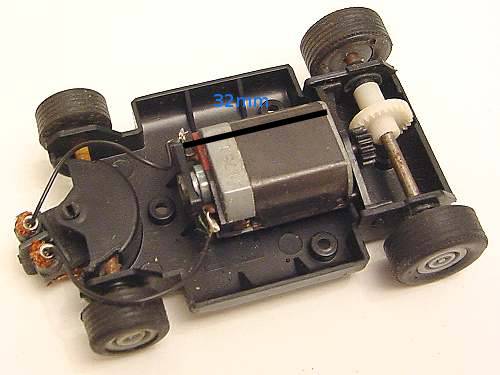

L'espace entre la platine avant et l'arrière est de 32mm environ. Le moteur fait 18.3mm d'épaisseur, 23.4mm de largeur. Les épaulements avant et arrière font 7mm de diamètre, leur présence est importante car ce sont eux qui calent le moteur.
L'axe fait 2mm, et sort du carter de 8mm environ.
