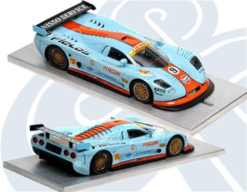

Question moteur je crois que je vais opter pour le shark 25000 T/MIN
Quelqu'un connait il la dimension des pneus arr. pcq moi et les pneus, c'est galère...

Alors perso j'avais une NSR standard (sidewinder) sur laquelle j'ai changé le bac moteur pour la mettre en anglewinder et là c'est que du bonheur. J'ai récupéré les axes, les roues, le guide, un petit traitement et le changement des suspensions (que je trouve merdique soit dit en passant) par les suspensions MB Slot et franchement c'est de la bombe
Pour la dimension de pneus je ne peux pas t'aider je ne suis nul aussi. Et pour le moteur le 25000 est un très bon choix moi j'ai opté pour le 21000 - Rapport 12x32

Je possède des Mosler NSR EVO, moteur 25K en sidewinder.
La dimension des pneus est la suivante :
à l'arrière : 19,5x12
à l'avant :19x10 0grip
Cordialement
Denis
Date du message : jeudi 4 septembre 2008 à 19h31
ha et est ce que je pourrais monter des slot-it en 12x20?
J'ai beau chercher, pas moyen de savoir si elle est en config anglewinder...
