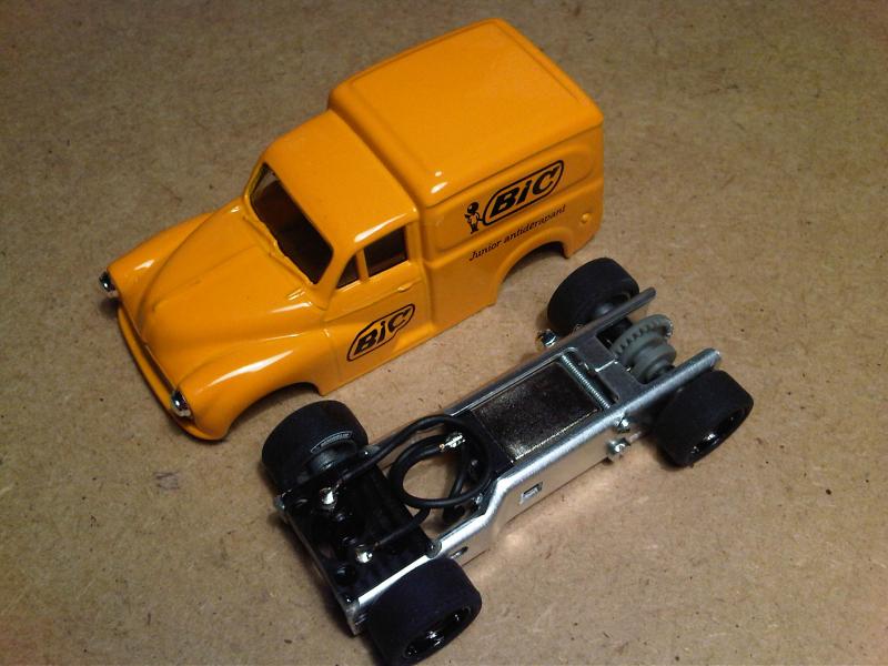

Bonjour a tous,

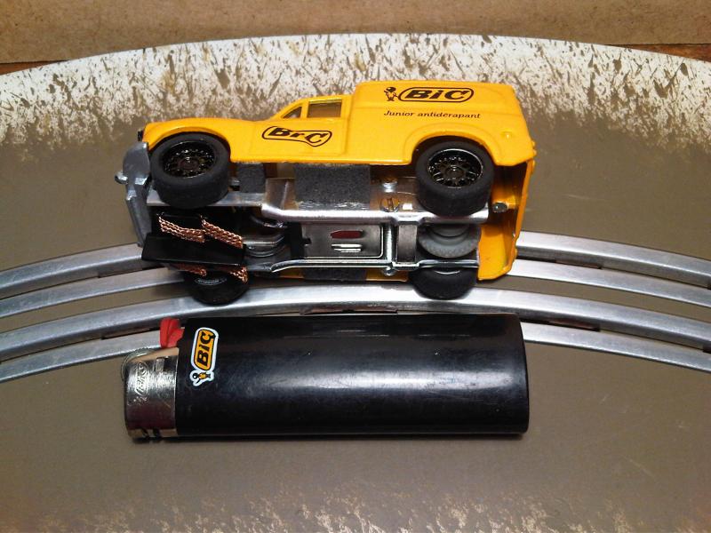

À continuation nous vous expliquons l'adaptation de notre châssis a une Morris 1000 "BIC" de Corgi:

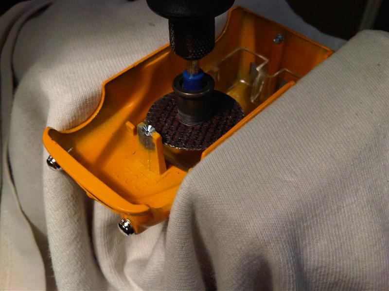

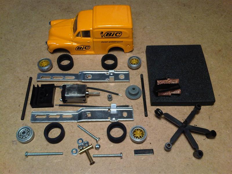

Ont coupe le support de la carrosserie

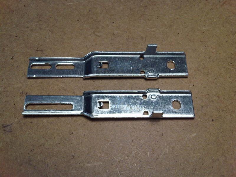

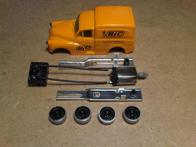

Nous devrons couper les deux demi-châssis et le nerf pour adapter l'axe avant, ont dois couper aussi les axes, parce que ils sont très longues pour cette carrosserie
Ont commence a monter le châssis et ont peint les jantes de noir
Une fois monter ont colle l'écume de polyéthylène d'haute densité entre la carrosserie et le châssis

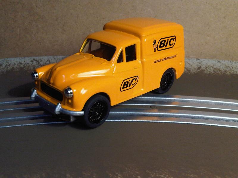

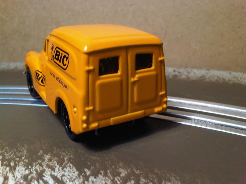

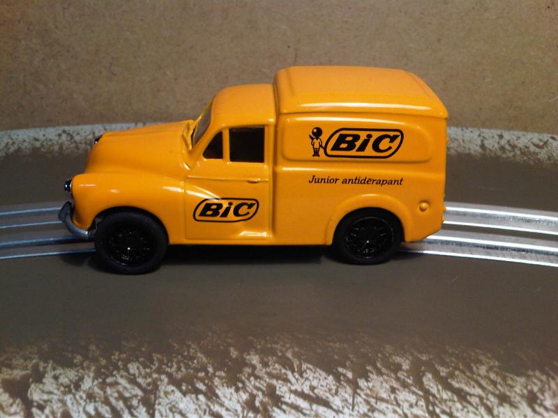

Et voila une nouvelle Slotization 1/43
