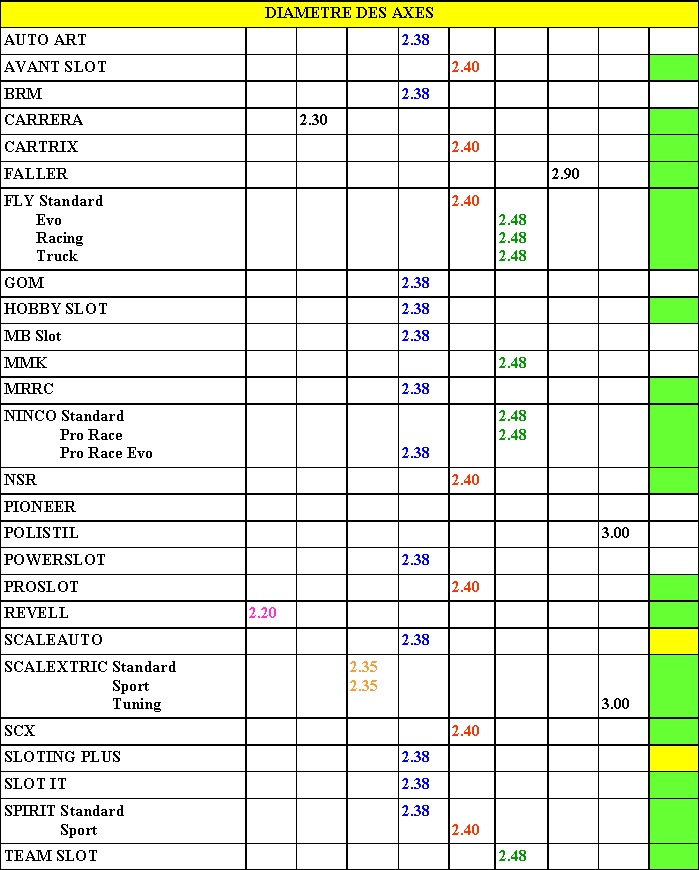

La raison est simple, ninco d'origine diametre 2.48, slot it 2.38 donc l'axe est trop gros pour la couronne.
Je sais c débile mais c la loi des constructeurs, regarde ça (pris sur ce même forum) tu vas bien halluciner!!!

Merci pour le tableau !
Bon, le souci, là, c'est que c'était l'axe livré avec la couronne et le pignon (Kit de transmission Slot.it). Je ne vois pas pourquoi Slot.it aurait livré un axe qui n'irait pas avec la couronne !!...
Mais bon, c'est fait. Je vais me trouver un axe 2,38 (en espérant que cette fois-ci ça passe)...
