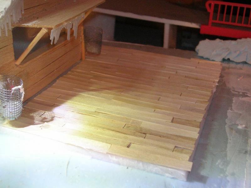

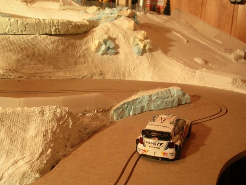

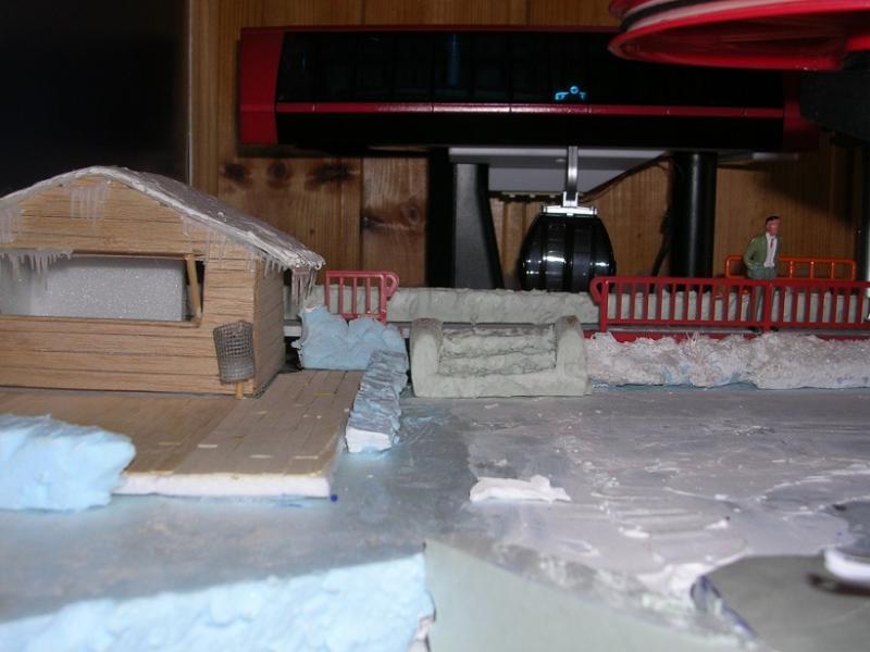

Merci pour vos compliments , ça motive encore plus...

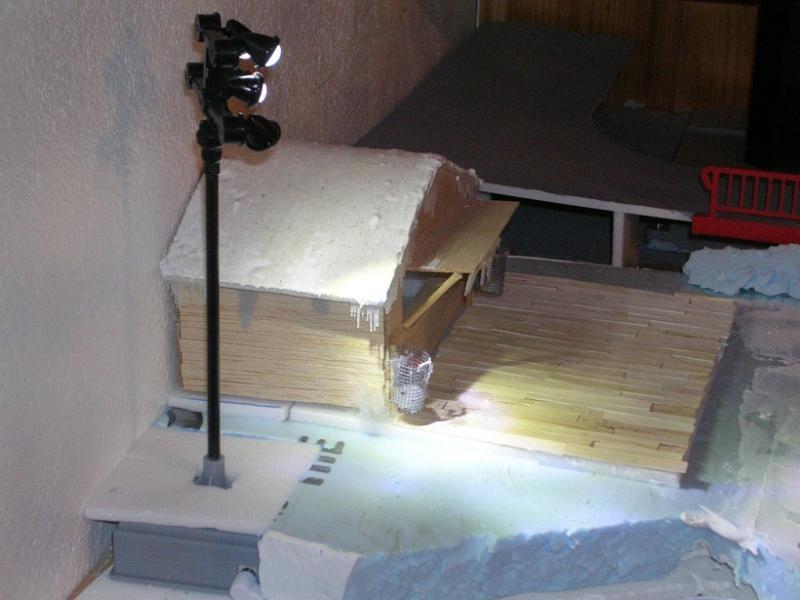

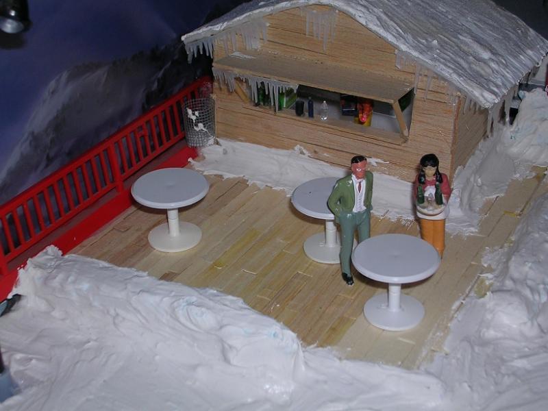

Une petite terrasse avec de la récup ( cagettes de mandarines)

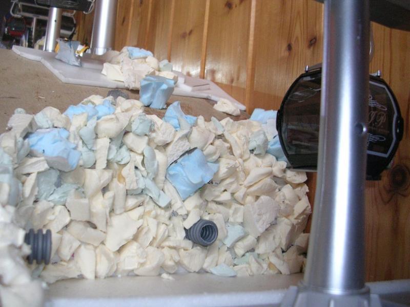

Et préparation du fond de la piste ( endroit inaccessible par la suite)

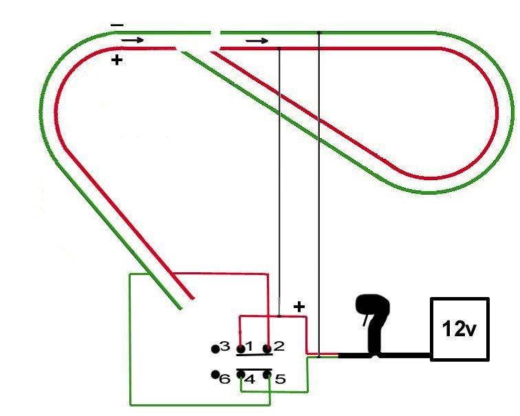

fretz a écrit :
D'accord avec toi, ça marche avec le pont mais sans aussi. La boucle se fait toujours dans le même sens donc il n'y a pas d'inversion de polarité à faire.
Le seul intérêt que j'y vois c'est qu'il évite de tirer 2 fils de la boucle vers l'interrupteur alors que le pont lui sera soudé sur place.
Faites du ferroviaire vous comprendrez plus rapidement...
Ok pas de pont de diodes.
Scénario :
Bon, tu montes, tu passes la déviation, tu rentres dans la boucle, jusque là tout va bien.
Tu fais le tour de la boucle et là tu arrives au raccordement et tu fais quoi ?
Tu ne peux pas t'engager puisque la polarité dans la descente est celle de la montée donc à l'envers.
Donc tu t’arrêtes juste avant le raccordement, tu es bien obligé puisque, je me répète, dans la descente la polarité n'est pas dans le bon sens.
Donc tu es arrêté, (très pratique) tu inverses la polarité avec l'interrupteur pour qu'elle soit enfin dans le bon sens pour pouvoir descendre et là il se passe quoi à ton avis ???

Nan ce coup ci, j'ai pris mon café, et même une ch'tite bière et je suis assez sur de mon coup.
Par contre je n'ai peut être pas réussi à te faire comprendre l'alternative dont je parle.
Un p'tit dessin :
shéma élec
Donc quand t'es dans la boucle tu procède à l'inversion de la piste et tu reprends une vie normale, non?

Effectivement on s'est mal compris.
De mon côté j'ai cru comprendre que tu voulais supprimer le pont de diodes n'en voyant pas l'utilité AINSI que l'isolation complète de la boucle et c'est pour cela que je t'ai dit que l'auto partirait en arrière.
Tu me suis ?
Bien sûr que ton schéma est parfait ainsi.
L'avantage du pont de diodes c'est d'éviter 2 fils supplémentaires, particulièrement en ferroviaire où les boucles sont souvent éloignées et de plus cachées pour des raisons d'esthétique ce qui ne permet bien sûr pas de savoir à quel moment il faut faire la bascule.
De plus en ferroviaire on utilise les contacts RT du moteur d'aiguille pour inverser la tension de retour ce qui est d'autant plus nécessaire puisque le coeur d'aiguille est alimenté en fonction de sa position direct ou dévié.
L'ensemble est donc totalement automatisé et transparent sans intervention manuelle.
Désolé, déformation ;)
DAMDAM a écrit :
Au départ , on m'avais parlé d'un relais ( donné pour des milliers d'impulsions) déclenché par coupure pour faire l'inversion.
Effectivement tu peux tout automatiser avec un relais.

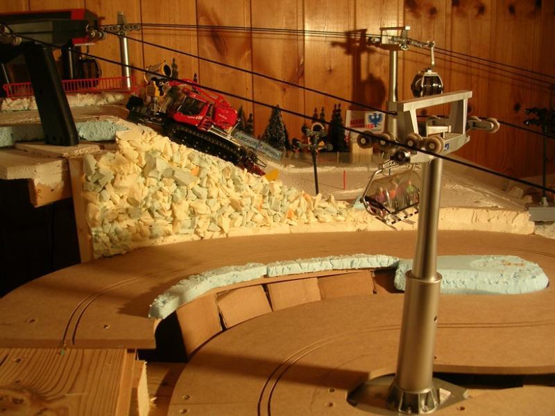

la suite:
