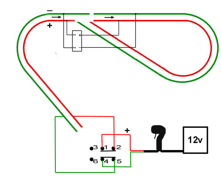

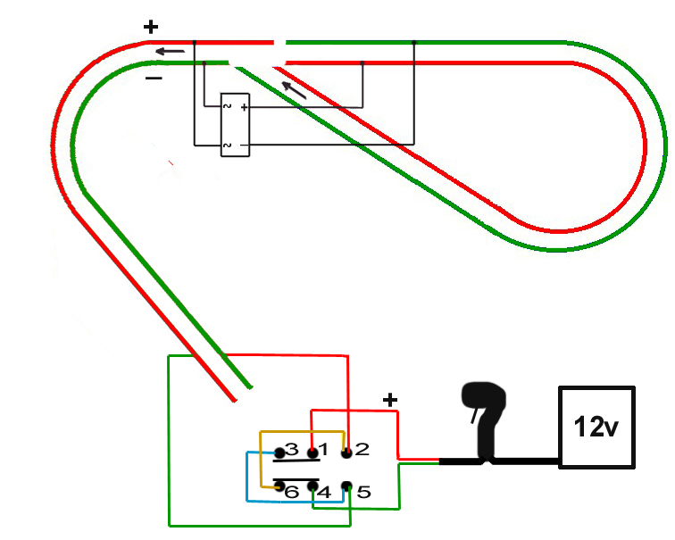

Je suppose que c'est pour faire la descente sans inverser la tension d'alim après la boucle de retournement. Non? C'est même assez astucieux, car la bande centrale sert à la montée comme à la descente.
Il y a un moyen plus simple pour faire ça?
C'est à la fois plus simple et plus compliqué.
Plus simple parce que l'on ne fait qu'une rainure. Mais surtout parce que la 2° rainure doit être parfaitement alignée à côté de la 1° à cause du contact central.
Plus compliqué avec une seule rainure parce que ça nécessite un branchement un peu particulier.
Rien de vraiment extraordinaire, un pont de diode et un interrupteur.
On peut bien sûr utiliser une détection dans la boucle qui bascule un relais 2RT automatiquement à la place de l'interrupteur manuel.
Ce système est couramment utilisé en ferroviaire où bien sûr après les boucles de retournement le retour se fait par les rails d'arrivée.
Avantage avec ce montage l'inversion du sens de marche peut se faire sans nécessiter un arrêt du matériel roulant dans la boucle.
Montée :
Descente :

Non tu te trompes, c'est réellement enfantin.
Le pont de diode est une petite boite de 1cm sur 2cm environ.
Il en sort 4 fils.
2 sont reliés aux 2 tresses de la montée et les 2 autres aux 2 tresses de la boucle.
La boucle est isolée et est reliée électriquement à la voie de montée uniquement par ce pont de diode
C'est tout.
L'interrupteur inverse le courant qui alimente la piste comme sur toutes les pistes où il y en a un qui sert à inverser le courant pour rouler dans sens inverse.
Rien de rédhibitoire non plus.
Quand ton auto monte elle arrive dans la boucle.
Pendant que tu pilotes dans la boucle tu bascules l'interrupteur sans t’arrêter et l'auto redescend sur la même voie...
Le pont de diode maintient le courant toujours dans le même sens dans la boucle et ce quelque soit la position de cet interrupteur.
C'est cette astuce qui permet ce montage.

Je ne suis sans doutes pas réveillé (je fini mon café), mais je ne vois pas à quoi sert le pont de diode?
Pourquoi ne pas le brancher la boucle directement à l’alimentation (borne 1 et 4 de l'inverseur)?
Mais il faut quand même un système qui bascule l'alim de la piste, et j'aurai un penchant pour de l'automatique...
De ce point de vue la solution retenue à 2 rainures est simplissime, et ici c'est très proprement réalisé.
Oui oui, finis ton café
Si tu connectes ainsi, il faut t’arrêter dans la boucle, basculer l'interrupteur....et l'auto part en arrière

Date du message : jeudi 18 février 2016 à 11h51
pepe_plus a écrit :
Heu, je vois pas là, et j'ai fini mon café...
1 c'est le +
4 c'est le -
Reliés directement à la sortie de l'accélérateur, il n'y a pas d'inversion à ce niveau. Je ne vois pas pourquoi la voiture ferait marche arrière.
Le pont de diode servirai à remettre dans le bon sens une tension qui est inversée une fois sur 2 (avec une micro coupure au moment de la bascule). Mais si on branche la boucle avant l'inversion, elle est toujours dans le bon sens, donc plus besoin de l'y remettre.
Je ne comprend toujours pas l’intérêt du pont de diode. Et j'aime bien comprendre moi .

Ju_bil a écrit :
pepe_plus a écrit :
1 c'est le +
4 c'est le -
D'accord avec toi, ça marche avec le pont mais sans aussi. La boucle se fait toujours dans le même sens donc il n'y a pas d'inversion de polarité à faire.
Le seul intérêt que j'y vois c'est qu'il évite de tirer 2 fils de la boucle vers l'interrupteur alors que le pont lui sera soudé sur place.
En tout cas superbe déco et ambiance !
