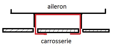

Je vois partout sur les courses des ailerons "souples"
Mais voilà je ne parvient pas trouver un schéma de montage .
Quelqu un aurait une solution ou une explication simple pour monter l aileron de façon souple?
D avance merci.

poussindid
Date du message : dimanche 11 septembre 2011 à 13h39
Bonjour
un petit schéma de principe
Tu désolidarises ton aileron de la carrosserie. Tu colles une bande de caoutchouc (chambre à air par ex en rouge sur le schéma) qui fait le tour de l'aileron et que tu colles à l'intérieur de la carrosserie.
Tu peux également coller une mousse entre les montants de ton aileron, mais pour moi c'est moins joli et moins efficace.
En fait tu adaptes ce principe à la voiture que tu équipes car il peut y avoir des impossibilités en fonction des modèles.
Grand principe Shadok.

super merci beaucoup et desole pour le laps de temps entre la reponse et le merci
je vais monter ca rapidement voir ce que ca donne

Merci pour cette astuce et le schéma, c'est une très bonne idée

C'est une modif que l'on utilise lors des courses d'endurance, ou la perte de l'aileron oblige l'arrêt et la réparation. Avec cette modif on a plus été embêté.
