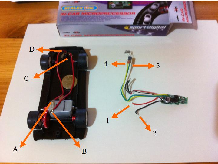

Je ne comprends pas la notice de montage de la puce Sport Digital. Quelles sont les soudures que je dois faire sur une voiture Fly ?
Sur la photo :
1) Je dois déssouder les files moteurs.
2) J'ai compris que je devais souder 1 en A et 2 en B.
3) J'ai compris que je devais souder 4(Jaune) en D et 3 (Vert) en C
4) La lampe doit être fixée au milieu, au dessus des rails.
5) Que faire du condensateur ? Dois je en ajouter un autre ?
Merci de vos conseils.

Salut Arthur,
Pour la diode de détection essaie de la mettre juste après la fin du guide.
Pour le condo coupe juste les petites pates métaliques et remplace celle-ci par un bout de fil que tu récupère sur ta fly, je te conseille de le garder il sert d'anti parasite.

Tu counfirmes le montage ?
AIRBURING
Date du message : samedi 20 octobre 2012 à 14h31
Salut Arthur,
Oui je confirme ton montage mais fait un essai avant remontage de la carrosserie juste au cas ou l'auto roulerait en arrière dans ce cas la il faut inverser les câbles du moteur.

Pour la diode, percer bien dans l'axe du chassis, (pied à coulisse, ou réglet),
2 à 3 mm après la fin de la lame du guide,
percer à diamètre 2.5 mm, et agrandir le trou, progressivement, jusqu'à 3 mm, la diode doit rentrer gentiment en force, si trou trop grand, faudra coller,
ensuite on peur tenir la puce avec de la mousse fendue, collée à la néoprène,

Ca marche super bien !
