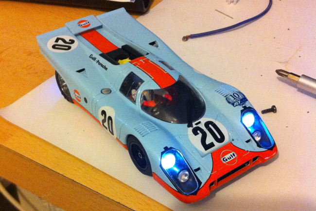

JKSlot42
Date du message : lundi 12 mars 2012 à 10h02
yeahh :)
Alors pour ce premier fait maison, vos impression ? :)
La seule difference notable sur la voiture en elle meme, c'est qu'elle a pris un peu de poids, je ferais les test sur piste dans la semaine pour voir si le comportement de celle ci change ou pas (le condensateur faisant office de lest...
Message modifié le lundi 12 mars 2012 à 10h15 par JKSlot42

Date du message : mardi 13 mars 2012 à 20h25
bravo, le lest ne te gênera pas.

speedy
Date du message : mercredi 14 mars 2012 à 22h19
Niveau durée éclairage ca donne quoi quand tu enlèves la voiture de la piste?
Sébastien
JKSlot42
Date du message : mercredi 14 mars 2012 à 22h52
Bonsoir :)
pour etre franc, je n'ai pas regardé le temps que le kit restait allumé, mais il reste un bon bout de temps... je pense que c'est du au fait que le condensateur soit un 0,22 farad au lieu d'un 0,1 comme indiqué sur le schema Davic...
j'essaierais de chronométré ca mais je pense qu'il dure des plombe ^^
