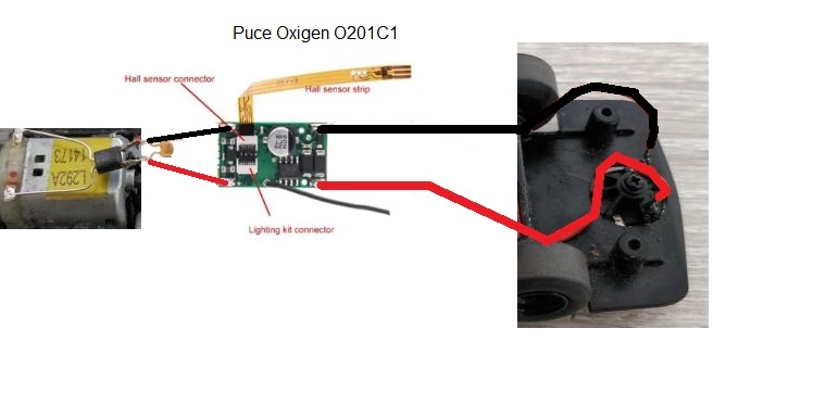

Bonjour à tous je suis en train de faire le premier essai pour monter une puce Oxigen O201C1
J'ai bien suivi le tuto de Biohazardnico1 et merci car sa aide " bien commencer en Oxigen"
Si je comprends bien on à le choix de l'alimentation des rails :
Moi je pars ainsi :

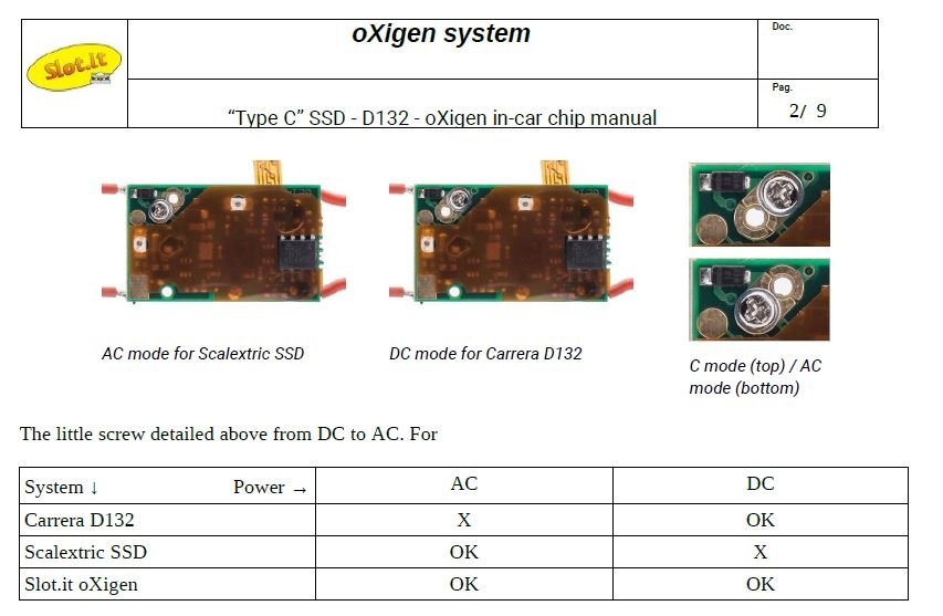

Dans la doc Oxigen il parle d'alimentation AC ou DC pour le puce Oxigen O201C1:
Donc étant en de 10 à 15 volts DC je fais le montage avec la vis en en haut " DC" :
Avec le tuto de Biohazardnico1 je branche la puce comme lui au niveau moteur + tresse .
Mais dans la doc Slot it ils ne disent rien au niveau + et - de la puce ?
Moi j'ai supposé avec la masse que le moins était comme cela :
Est-ce juste ou peut on inverser le plus et moins sans aucun risque de cramer la carte ? Toujours avc vis côté DC bien sur.
J'imagine que non car si l'on replace la voiture dans le mauvais sens de roulage la tension est complêtement inverser ( La voiture peut rouler dans l'autre sens ? )
