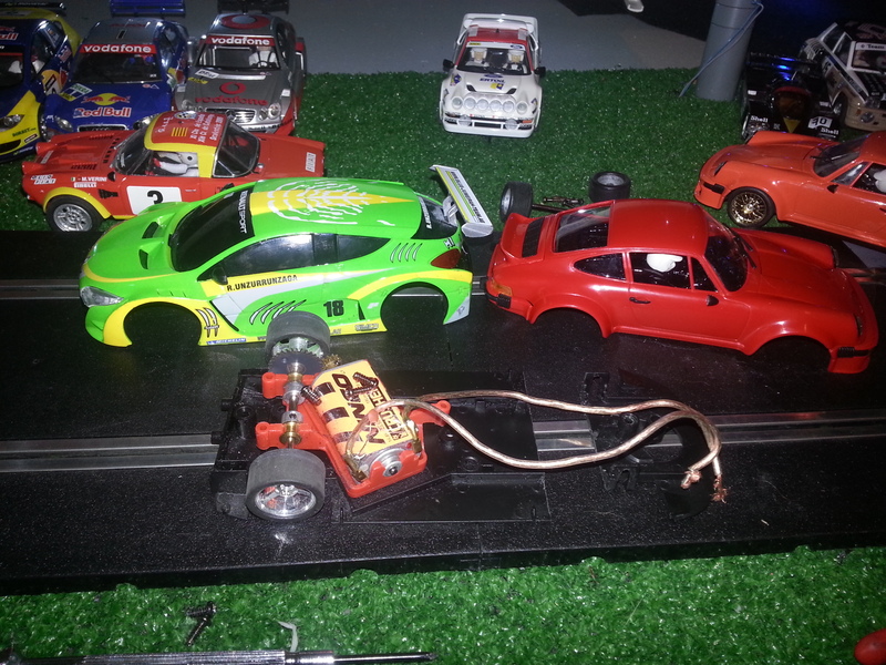

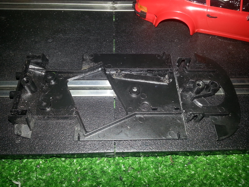

j'ai coupé une partie du chassis et collé au fer a soudé
découper les cotés du chassis trop larges

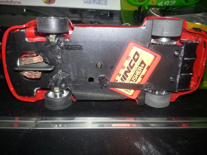

puis ajustage des ailes
pose de petits puis metallique qu'on trouve sur les dominos électrique, ces derniers collé au chassis pour que le train n'est plus de débattement sur l'avant car sinon les jantes rentre trop dans le haut des ailes
pose d'un ressort pour ajuster la pièce qui rentre dans le rail et la hauteur des jantes
collage d'un tube et son filletage thermocollé sur l'arrière du chassis mais sur la coque
me reste des ptites finitions comme les bords des bas de caisse
j'ai retiré les entretoises sur le train avant car ca faisait trop large
je vous épargne les démontages et remontages pour les ajustement

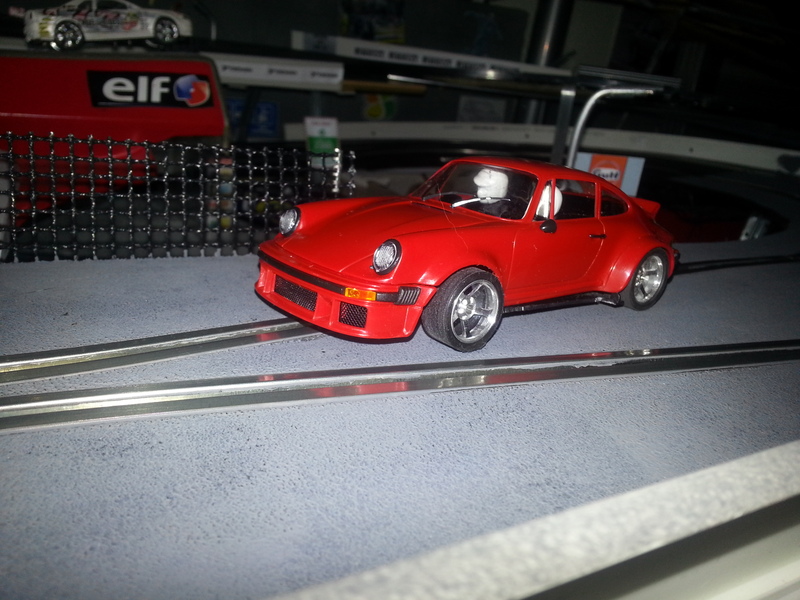

a rouler l'auto est sympa ! voilà mon premier scratch

Bien joué, y'aplus qu'a faire une petite barbouille!
Auteur
Date du message : dimanche 17 mars 2013 à 14h56
salut poussin!
pour la barbouille je vais juste passer un coup de vernis à la bombe et mettre quelques stickers si j'en trouve
