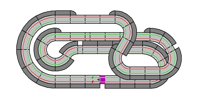

Salut à tous,
Que pensez vous de mon tracé ? 14.03m pour des dimension de 3.61 x 1.60.

Salut à tous,

Date du message : mardi 15 février 2011 à 22h57
Pas mal pour un premier essai
Par contre à droite j'intervertirerai les élévations pour agrandir la petite boucle par dessous.
3.60 x 1.60 impec pour un petit tracé Carrera avec une belle ligne droite cette fois ci.

Date du message : mercredi 16 février 2011 à 15h06
Pourquoi toujours des élévations, et pourquoi pas un tunel ?
Sinon ton tracé est sympas

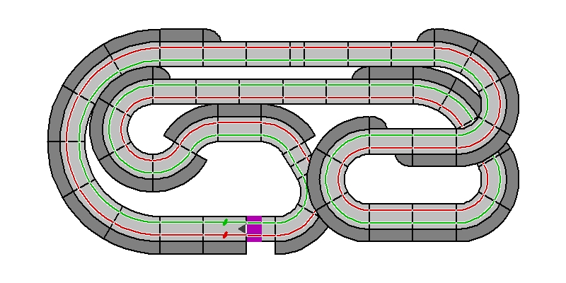

Date du message : dimanche 20 février 2011 à 19h04
Rapidos 2 autres variantes d'après ton tracé

Date du message : lundi 21 février 2011 à 17h52
Ooh tu défonse stf, je kiff trop le deuxième.
Pourrais-tu si sa te dérange pas m'écrire le n° des rails?

Date du message : mardi 22 février 2011 à 12h46
Content qu'il te plaise mais y a sans doute mieux. N'hésite pas à y mettre ta touche perso: Il est là pour ça! Moi je me suis basé sur ton tracé sans exactement savoir ce que tu as ni de de la place dont tu disposes. Certain virages peuvent peut être améliorés mais cela dépend des gouts et des moyen de chacun.
Pour les pistes je ne sais pas le faire mais voici la liste de mon deuxième tracé:
Standard Straight = 22
1/3 Straight = 4
Power Terminal = 1
Curve R1/60° = 13
Curve R2/30° = 4
Curve R3/30° = 6
Les 6 R3/30° font la grande courbe à gauche
Et j'ai mis les 2 x 2 R2/30° l'un à coté de l'autre à droite.
Rien de compliqué.

Date du message : mardi 22 février 2011 à 14h43
Oui, le deuxième a l'air bien sympa ! :-)
Date du message : mardi 22 février 2011 à 20h37
Super merci à toi,
J'ai commandé les rails qu'il me manquais pour le deuxième tracé. Dès que je recois les rails, je prepare mon plateau : 3 parties de 1.60 x 120 chacune
Je pense que cela doit suffir ?

Date du message : mardi 22 février 2011 à 21h01
Attention ton plateau va être un peu petit pour le deuxième tracé: il fait 3.6 x 1.6 m sans les bordures ! Il faut prévoir 10cm en plus tout autour soit 3.8 x 1.8 minimum
