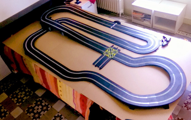

J'ai optimisé en fonction de mes achats en promo, soldes et occas. Le lit a dû être rallongé : j'ai disposé 3 panneaux d'isorel de 90x140 cm. je m'appuie sur des chaises avec coussin pour le pied de lit. C'est en attendant... Je pense ajuster deux tables de nuit (celles qui sont sous la fenêtre sur la photo).

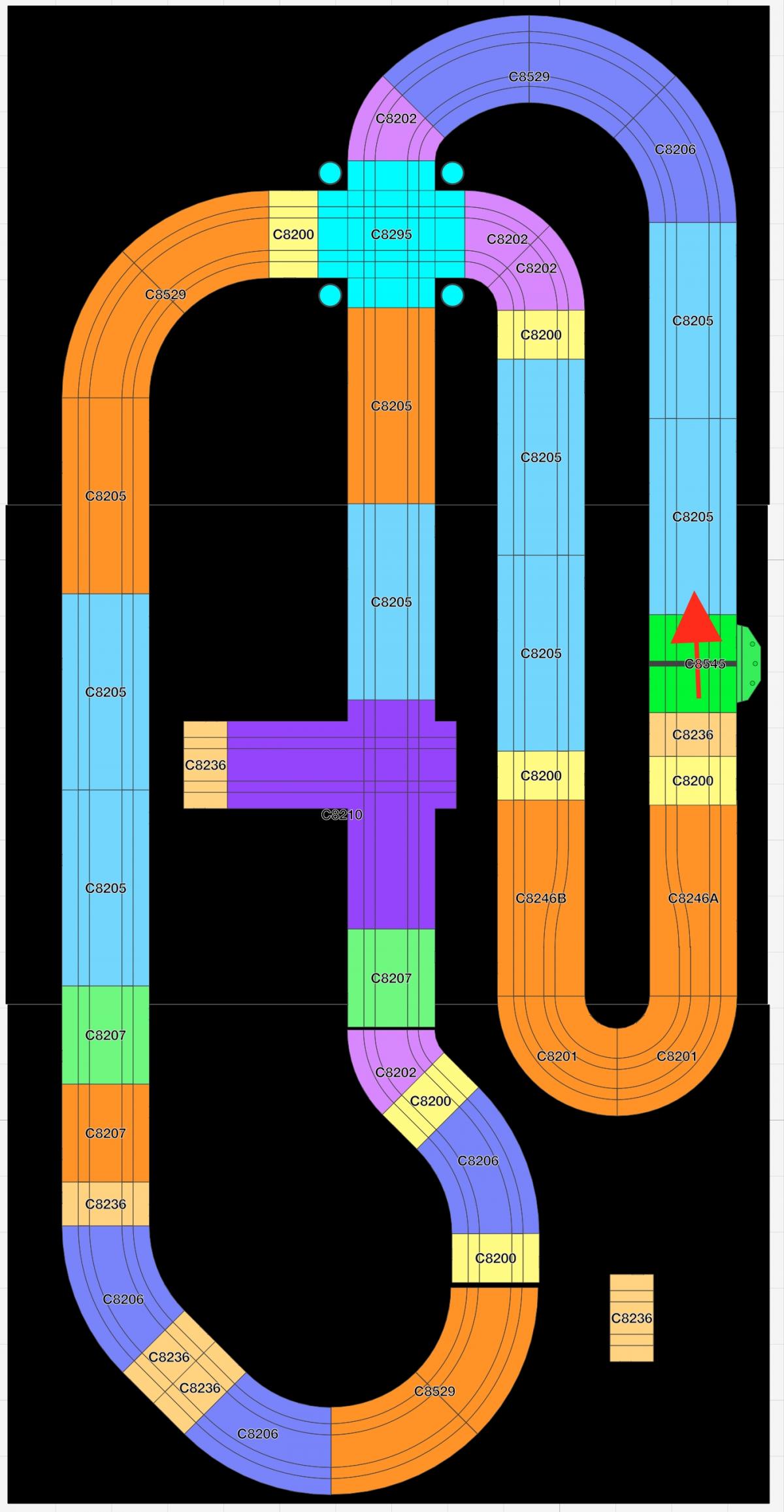

Le plan originel :
Après montage il me reste des 1/4 de droite et des rails courts... Je ne sais pas où il y a erreur... Pour le moment les bouts inutilisés servent de cales. Le croisement que je trouve idiotement dangereux sur un circuit me permet d'ajuster une longueur de droite que je trouve intéressante et inexistante chez Scalextric Sport.
Pour avoir les voitures dans le bon sens et l'alim à côté d'une prise, j'ai desserti la fiche qui s'enfonce dans le rail avec un tournevis plat et j'ai retourné les contacts et re-clipsé. L'idéal serait un inverseur sur le rail. Alléger une Carrera et transplanter le bidule..
Pour relever les virages j'ai utilisé des coins de récup qui servent à protéger les angles des plans-travail de cuisine quand on les achète en magasin de bricolage.

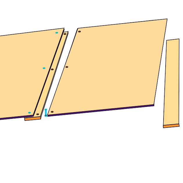

Il me faudra stabiliser le pont, bricoler des lattes qui passeront sous la "table"et jointeront mieux les plaques d'isorel. Peut-être rigidifier l'ensemble.
Pour le moment je reste sur du démontable ; le circuit aura, vu la taille des lieux peu de chance d'évoluer.
J'aurai à bricoler une rampe qui amène progressivement à 4cm de haut avant d'utiliser les piles d'origine...
Je pense utiliser 4 tasseaux de 4cm de haut pour faire un "cadre" qui rigidifiera le total et servira de mur supplémentaire tout autour du circuit. Je n'ai pas envie que des spectateurs pénètre sans avoir payé leur entrée pour assister à mes ballades amoureuses, voire traverser intempestivement sous mes roues pour se faire payer une pension à vie...
