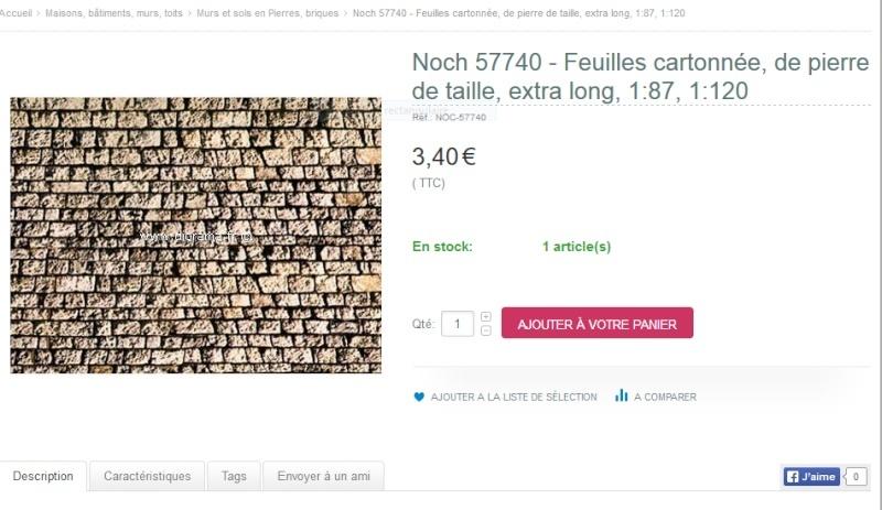

quelqu'un a t'il déjà essayé ces plaques toutes faites ?
Date du message : mercredi 5 novembre 2014 à 10h27
Oui en ferroviaire c'est un peu technique parce les décors de train c'est un truc qui se pratique depuis l'origine dès le début XX°.
Oui le train manque un peu d'humour. Mais à l'opposé du slot ce n'est pas un jeu convivial dans l'ensemble, plutôt un truc pour solitaire. Mais ce n'est pas une généralité non plus.
En dehors des sites il existe aussi de nombreux ouvrages de vulgarisation ainsi que des journaux genre Loco-revue. Jette un oeil en librairie.
Pour tes plaques les grands spécialistes sont Faller et Volmer. Ils éditent des catalogues.
Impossible de juger d'après ta photo car il en existe de toutes sortes et toutes qualités. Et puis pour 3.40 t'en achète une tu verras bien.
L'idéal c'est aussi d'aller faire un tour chez un spécialiste...

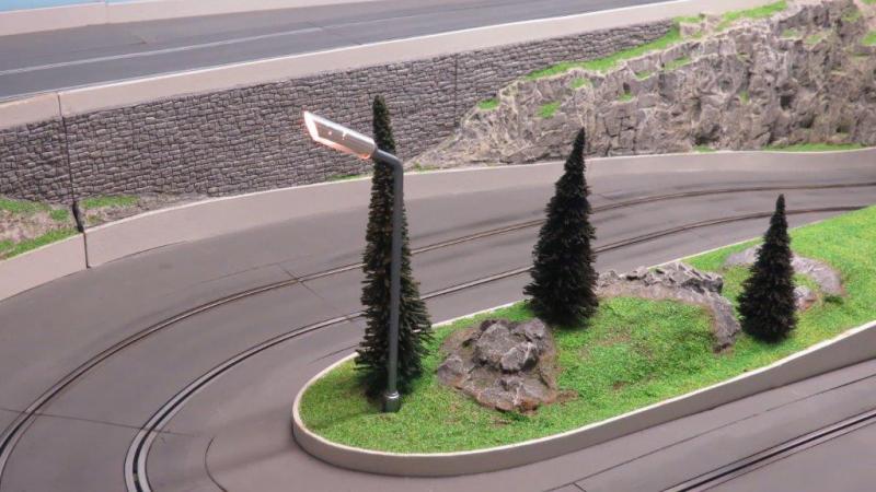

Oui , voilà ce que donne une plaque de ce style découpée pour correspondre avec le décor
Oui ,
Si ça peut t'aider ,sinon tu vas trouver sur ce site plein de choses pour t'aider a faire de la déco type train ...bon courage
peyo
Date du message : mercredi 5 novembre 2014 à 16h36
salut boxer , l'effet est terrible , ça me plait beaucoup !!
si je peux me permettre , ton decor a l'air super , c'est tout a fait ce style que je recherche , il y en a un peu + sur le forum ?
comment as tu fait cet effet de rocher autours de la plaque ? et les bandes blanches qui longent la piste ?
merci .
BOXER
Date du message : mercredi 5 novembre 2014 à 17h20
Les rochers sont une fabrication maison à base de matériel d'isolation , de platre et de beaucoup de patience ...Tu peux aller voir ce sujet
https://www.franceslotforum.com/forum/messages.html?idsujet=1492775&pgi=4#is-page
Pour les barrières elles sont en medium de 3 mm découpées et peintes

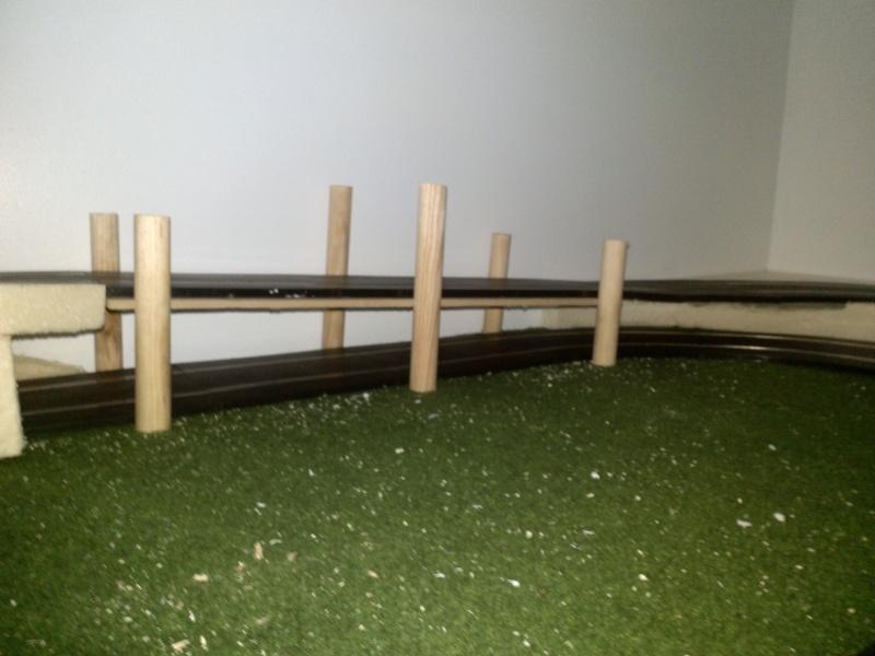

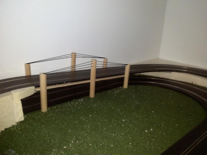

bonjour , bon , voila , 'jai fait le pont sur l'idée de pépé
maintenant , je cherche une astuce pour faire le cordage pour arriver a ceci et surtout comment le fixer aux poteaux .ensuite , faudra trouver une façon de pouvoir peindre ces poteaux ......si vous avez des suggestions , comme d'hab , n'hesitez pas .
beanico
Date du message : dimanche 9 novembre 2014 à 14h07
A mon avis, pour faire au plus simple : un petit clou en haut des poteaux et tu fais un tour de fil sur le poteau central avec des noeuds bien placés pour repartir du milieu vers les poteaux du bout. Ensuite un peu de peinture pour la finition.
J'espère que je suis assez clair...
Le circuit des Opales
(Scalextric 3 voies)
www.beanico-photo.fr
peyo
Date du message : dimanche 9 novembre 2014 à 14h12
slt beanico , j'avais pensé a percer le poteau du milieu ( pour faire traverser les cables ) et peut etre les cordages avec des cables de velo .mais comment les faire tenir sur les poteaux des extremités .............? le clou , ça va se voir et ça n'ira pas avec le cable velo je pense .
