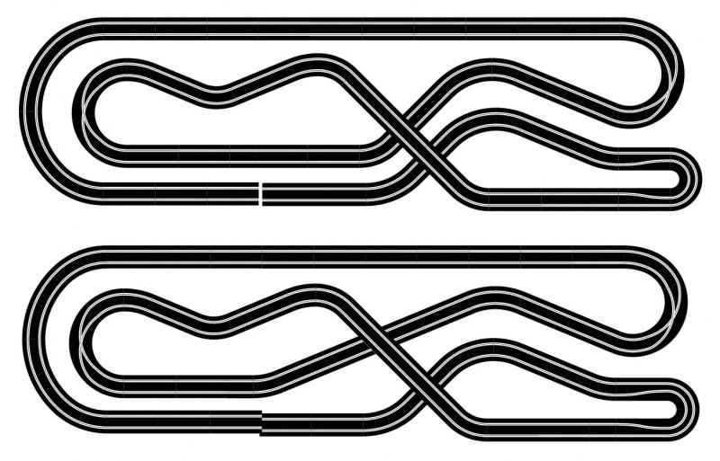

en attendant voici les dernières modifications avec l'original en haut et en bas la variante actuelle et sûrement définitive avec le grand R3R3R4R4R4R4R3R3 en banking et la disparition d'un des virages jumeaux au profit de quelque chose d'un peu plus speed.

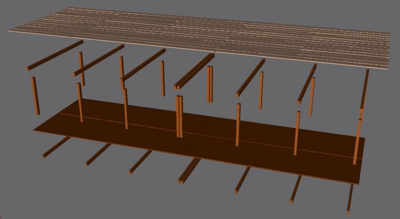

Juste une question : Comment as tu assembler les planches de lambris pour former un plateau ?

C'est pas bien compliqué...
J'ai monté de l'OSB sur roulettes, puis des tasseaux de 60cm de haut environ avec des équerres, par contre c'est pas trop rigide y'a un peu de jeu mais ça suffit à soutenir d'autres tasseaux (à l'horizontal) de 1m50 et espacés de 80 cm je crois
Pour mettre là dessus j'ai acheté du lambris déclassé de 2m et j'ai donc alterné 2m+2m+1m et 1m+2m+2m pour que ça se croise et j'ai juste mis une vis par lame sur chaque tasseau perpendiculaire au lambris
Je sais pas si c'est clair mais j'ai la flemme de faire un schéma...

Quel sont les cotes de ton plateau ?
Vivement les photos...
MaxDrive
Date du message : jeudi 20 février 2014 à 21h17
le plateau fait 5m x 1.5m donc 7.5m²
4 planches d'OSB : 240x67.5
des tasseaux : 32x50 en 2m40 (je crois)
des roulettes (juste pour le côté mobile lors de la construction..)
des équerres (un peu faiblardes mais ça tiens)
des bottes de lambris 1er prix et pas mal de vis
pour le reste je vais essayer d'expliquer ça en image...

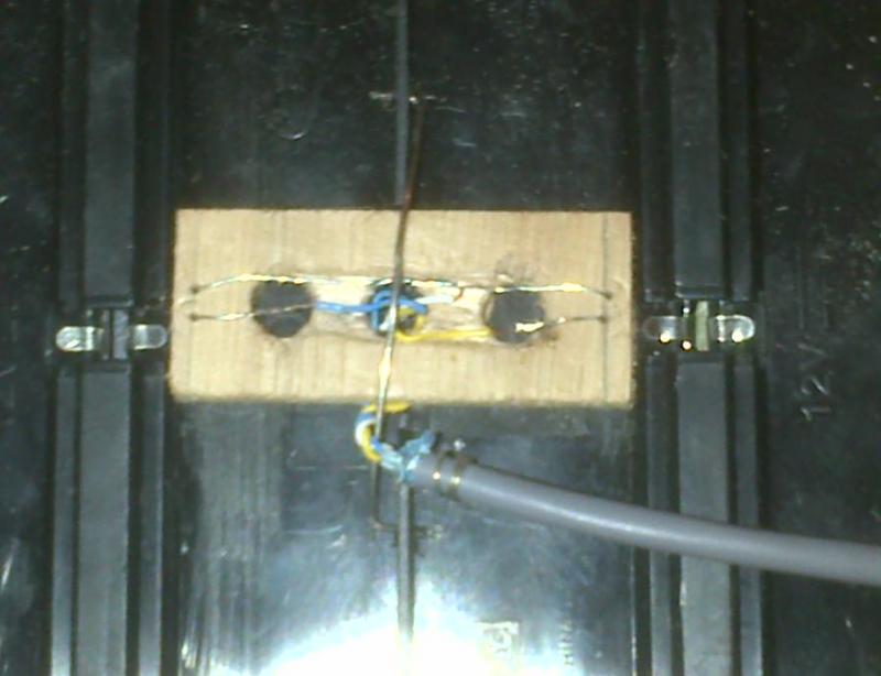

bon bah ça avance pas trop en ce moment, mais LAP TIMER est en place, avec détection par lumière (à peaufiner...)
Comment tu branche tes photoS cellules ?

dans LapTimer2000, tu vas dans "Help", puis "Printer Port Wiring..." tu trouve ça :
par contre j'ai mis une ampoule de 35w je crois et j'ai été obligé d'ajouter de l'alu pour faire office de réflecteur sinon à partir de 10cm au dessus des cellules ça captait très mal, maintenant c'est impeccable.

j'ai tenté de prendre le bazar en photo mais mon Blackbidule vaut rien en photo
en gros j'ai fait 2 trous le long des rails côté intérieur, et dessous le rail j'ai placé un morceau de contreplaqué dans lequel j'ai fait 2 trous par cellule pour enfiler les pattes et en dessous j'ai replié les pattes pour souder suivant le plan
on voit pas très bien sur la photo mais tout ça tient avec un trombone en faisant 2 petits trous dans la partie verticale au centre du rail
c'est certainement pas très clair... comme la photo...
le fil bleu et le fil jaune vont sur une patte de chaque photo résistance (n'importe laquelle je crois mais je ne me rappel plus) et le fil blanc est soudé sur les 2 autres

MaxDrive a écrit :dans LapTimer2000, tu vas dans "Help", puis "Printer Port Wiring..." tu trouve ça :
edit :
OK merci beaucoup
Super simple
super clair
et photo super ....
j' utilise UR30 mais je pense que ça fonctionne de la même manière
Merci pour les infos

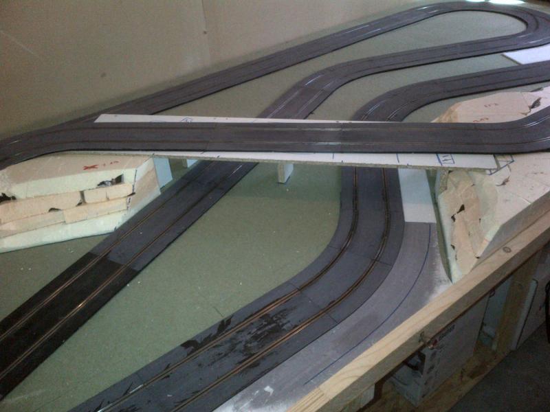

En ce moment les reliefs poussent tout doucement, mais j'ai un petit dilemme pour lequel votre avis m'aidera peut-être à me décider...
j'ai 2 voies qui passent sous mon pont (et qui ne sont plus parallèles comme avant), et j'hésite entre mettre du relief entre les 2 et faire en quelque sorte 2 tunnels, ou mettre des pilasses pour faire un seul pont suspendu au dessus de la vallée...
si vous avez un peu de temps à perdre, j'arrive pas à trouver d'exemple qui me convienne sur google image ou ailleurs
Scalextriquement
Mathieu
beanico
Messages : 1.132
Piste : Scalextric
Nombres de voitures : 60
Date du message : mercredi 26 février 2014 à 14h49
Cela dépend de l'ambiance de ton décor.
Si tu es plus montagne, deux tunnels dans cet esprit :
Si c'est plus plaine ou urbain, plutôt un seul comme cela
Après, la visibilité sera certainement meilleure dans le cas de la 2eme solution. Enfin, moi ce que j'en dis, c'est que j'ai fait une déco montagneuse.

J'aime beaucoup ton tracé modifié (sans les virages jumeaux). Pourrais-tu renseigner l'inventaire des éléments scalex utilisés?
