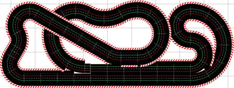

Le projet n°1 correspond simplement à une extension de mon tracé 2011:
je l'aime beaucoup mais ai très peur de me lasser très vite.

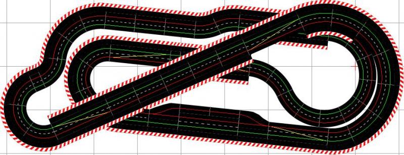

Le projet n°2 est celui qui à ma préférence pour le moment: il me SEMBLE "roulant" et facilement digitalisable. Attention, pour le moment je roule en analogique, les aiguilles et pit sont placés à titre indicatif en vu d'un digitalisation fin 2012 si tout va bien.

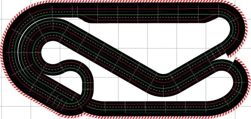

Le projet n°3 est mon "projet fou": j'adore l'idée des trois virages encastrés, cependant j'ai très très peur d'exploser des voitures lorsque deux voitures se croiseront en dérapant entre deux virages accolés...

MON CHOIX VA POUR LE 3 AVEC UNE MODIF AU MILIEU ET DES MURETS ENTRE CHAQUE PISTE DANS LE VIRAGE

j'aime bien le trois egalement
Date du message : mercredi 5 octobre 2011 à 07h27
Le trois, mais fait une séparation entre tes deux pistes.
Genre muret publicitaire pas trés haut.
Tu peux utiliser le haut des stands carrera

C'est marrant, mais généralement le premier conseil donné est de laisser de la place pour pouvoir mettre les bordures qui permettent aux autos de dériver sans s'appuyer sur les barrières
Je n'aime donc pas du tout le 3 ... pas plus le 2 qui a trop d'endroits aveugles surtout pour une utilisation digitale.
Reste donc le 1 à condition de ne pas mettre à la même hauteur les 2 droites parallèles afin de permettre l'installation de toutes les bordures nécessaires ...

C'est le problème du projet 3... pour rouler tout seul, aucun problème, mais à plusieurs, barrières obligatoire donc non car trop facile de s'appuyer!
J'ignore si cela existe ou si cela serait possible de "fabriquer" le virage en R2 en bois de manière à réduire l'espace entre les deux slots comme sur les chicanes scalex: cela permettrait d'augmenter la distance entre les slots du R2 et ceux des R1 et R3????
1- J'ai jamais vu mais est-ce que cela existe des rails "chicanes" chez Carrera?
2- Pourquoi tallier le virage dans du MDF mais alors, est-il facile/durable de relier des rails plastiques Carrera à un rail"maison" en bois?
Bref, pensez-vous que cela serait jouable ou les distances seraient encore trop faible pour éviter les cartons à répétition???
Le projet 1 est effectivement prévu pour pouvoir mettre le "max" de bordure dans l'idée de pouvoir tourner au 1/24. En toute franchise, il a été inspiré en regardant la vidéo de Chritooo sur les mégane BRM 1/24... bavant ce truc! Maintenant c'est le faible espace résiduel pour la déco qui m'inquiète: j'aime bien les diorama
