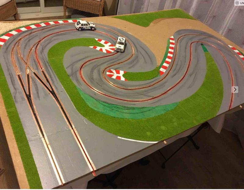

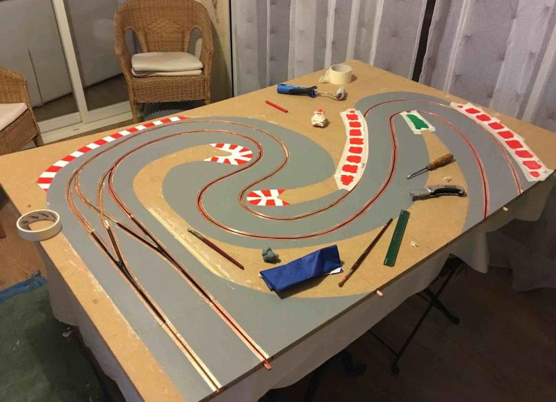

Merci bcp
Ca y est j'ai fini la partie analogique
Les 2 pistes sont fonctionnelles.
Je me suis amusé le WE dernier
Le problème c'est que maintenant le projet va avancer bcp moins vite, vu qu'entre jouer et continuer la partie numérique, j'ai comme qui dirait ma préférence
Je pense que je vais peindre la piste et les bordures (pour que ça ressemble à qq chose) et puis je m'attaquerai à la partie numérique plus tard
Petit à petit l'oiseau fait son nid
Au fait, il faut poncer entre chaque couche de peinture de la piste ?
Les qqs tours de pistes que j'ai ce WE m'ont semblé très bien au niveau de l'accroche, et j'ai peur qu'en ponçant ça se mette à glisser de trop....
Merci pour vos retours d'expérience

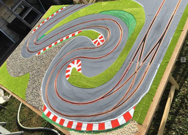

Allez un petit update
Puis j'ai collé le gazon (Tapis de sol "Noch")

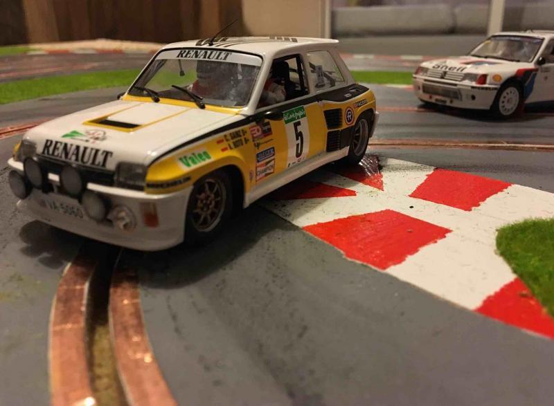

Je n'ai pas pu résister à l'appel de la photo
Voila, le premier level de déco est atteint pour le 1er plateau (rappel: il y a 3 plateaux).
Ensuite quand les 3 plateaux seront fait je m'attaquerai au niveau 2 de la déco (poteaux, personnages, gradins, etc...)
A Bientôt ...

La 205 c'est quel fabricant stp ?

Très joli boulot!!!
Sinon la 205 sent bon l’OSC.

Merci du compliment :-)
Oui la 205 vient de chez OSC. Bien vu Simamine !

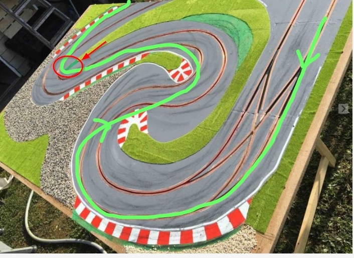

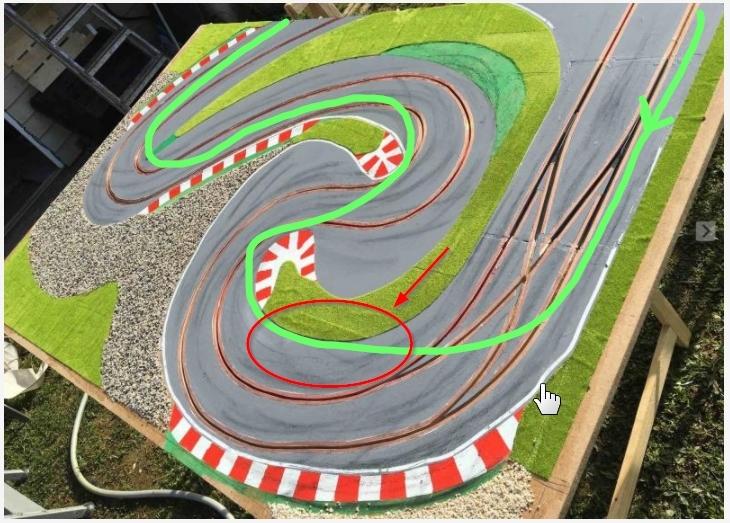

Ok Merci
J'ai compris !
Je vais essayer de réparer tout ça

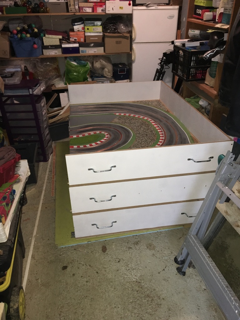

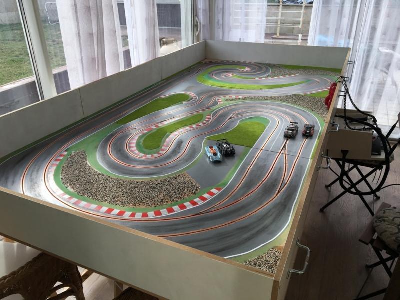

Date du message : lundi 4 décembre 2017 à 13h08
Des nouvelles de l'avancement du projet.
J'ai fini le 1er level de déco pour les 3 plateaux.
La piste est jouable en analogique.

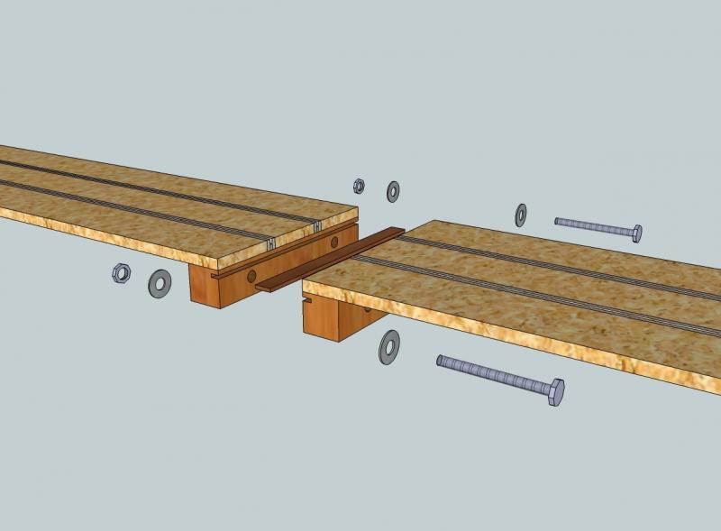

Il me reste encore cependant quelques trucs à faire avant de m'attaquer au Digital et au 2eme level de déco, comme par exemple, les vibreurs a déplacer comme souligné par PP+, comme les joints à revoir entre les plateaux. En effet je me suis aperçu qu'avec les tourillons dans l'épaisseur du MDF celui-ci avait tendance à s’abîmer (à force d'enlever et de remettre les plateaux).
Je vais donc essayer de faire un systeme d'accroche plus solide, comme par exemple un tasseau sous les plateaux et les tourillons placés dans ce tasseau.
Hier dimanche c’était la bonne journée pour tester le circuit

Oui les tourillons prennent toujours du jeu après très peu de démontage.
Aucune fiabilité.
Pour avoir essayer tout un tas de système avec le temps, le meilleur reste celui-ci.
Un coup de défonceuse et une fausse languette de 3mm et ça ne bouge plus jamais car c'est maintenu sur toute la largeur de l'assemblage.

Très sympa le projet.
J’aime beaucoup ton poste de commande.
Ptipirate
Genre : Masculin Masculin Inscription : 09/11/2016
Messages : 421
Piste : Scalextric
Nombres de voitures : 20
Date du message : lundi 4 décembre 2017 à 18h35
Joli.
J'aime bien tes vibreurs, la deco c'est le plus long, mais c'est ce qui apporte le plus au circuit.
Ton tracé est bien, il est fluide et doit être rapide.
Bon courage, je suis ton post de près, car le suis également en plaine décoration.
