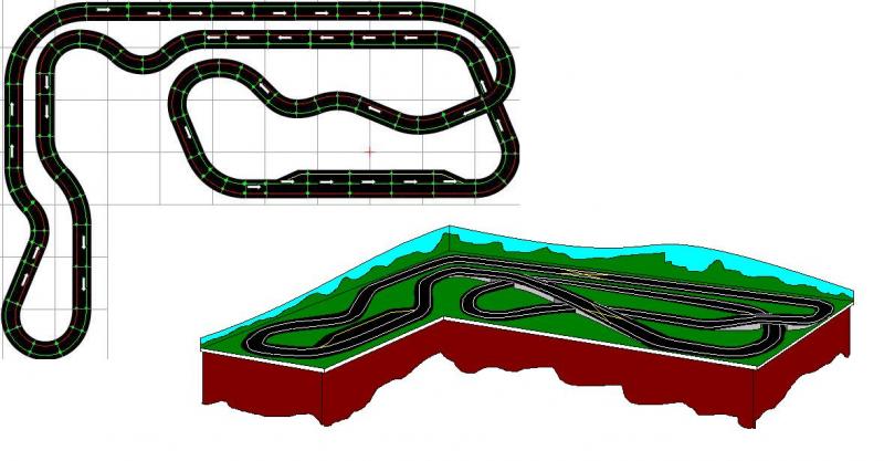

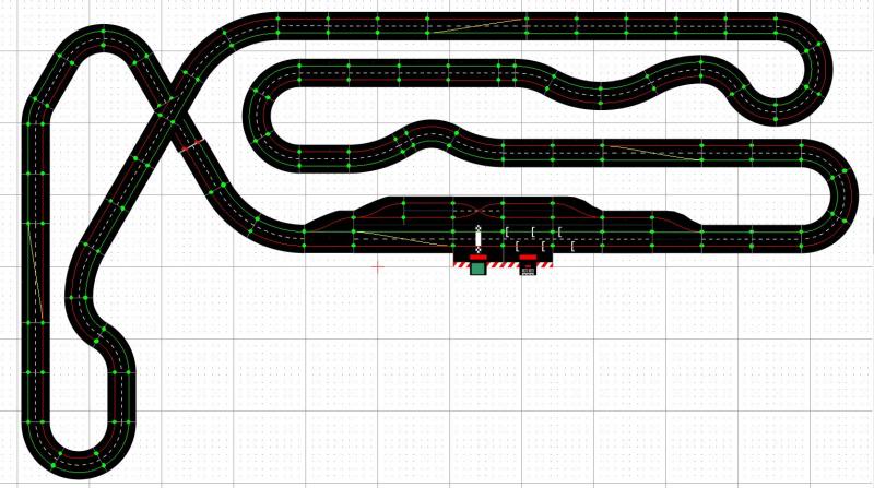

je viens de créer mon premier tracé avec la place que j'aurais de disponible dans mon grenier fin mars (si je commence les travaux)
voici ce tracé. n'hésitez pas à me dire ce qu'il ne va pas ou améliorations à faire.

Personne n'as de conseils à me donner pour ma futur piste?

Je ne suis pas un spécialiste des tracés, mais il faut que tu penses au ramassage des voitures, ce dernier doit être facile pour les ramasseurs, sinon ce sera galère pendant les courses.
Il faudrait que tu nous donne les cotes de la pièce et du futur tableau de jeu, et des raisl dont tu disposes éventuellement.

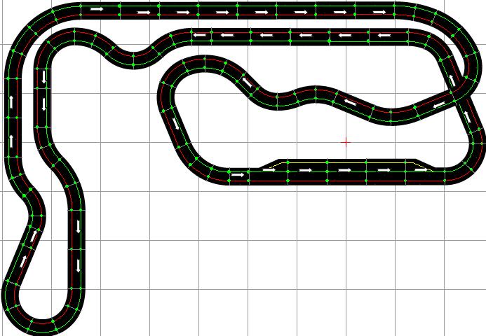

il est pas mal ton tracé, bien-sûr certain de dirons que les droites sont trop parallèles etc ... mais c'est je pense une bonne base avec des portions inintéressantes ...
voilà quelques retouche dans un premier temps :

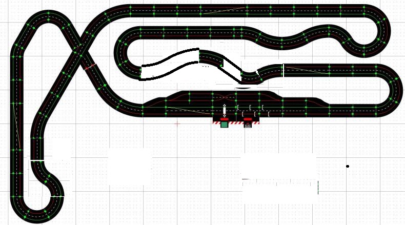

Je vais être honête, je n'aime pas
En fait, pas tout à fait, parce que j'aimerais bien avoir une telle piste
Mais je crois qu'il est possible de faire quelque chose de beaucoup plus jouissif !
Donc, ce que je ferais si c'était ma piste
- Tant de place possible mais les épingles sont presques toutes identiques, les rayons des courbes varient peu. Je changerais !
- il est possible de caser une belle grande courbe en haut à gauche du circuit plutôt que de la découper en petits morceaux.
- pas forcément obligatoire de faire un 8 puisque tu es en digital. Mais peut être aimes tu les ponts ?
- en supprimant le pont, tu peux encore mieux avoir cette grande courbe
- Ramassage difficile
Cet avis est bien sûr basé sur mes préférences, je ne sais pas si c'est l'avis de tous !

Si j'avais la même place, voici un exemple de tracé (fait au feeling et en prévoyant de l'espace pour ramasser)

Je pense la même chose que newton7900 car en plus une grande courbe raccorderai tes 2 lignes droites pour en faire une très grande

j aime bien ton tracé peux tu m'envoyer le fichier du tracé si possible?

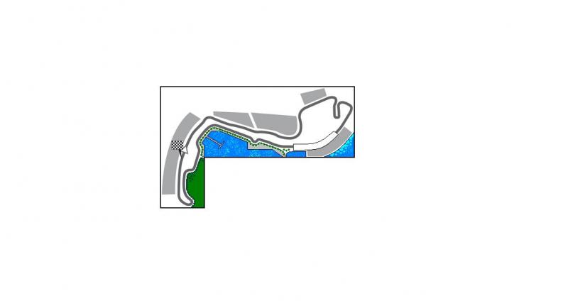

Salut l ami j ai pensé ceci .C est une idée.

Sur ta proposition, le ramassage dans les virages éloignés sera amusant...
C'est pour ça que j'ai laissé un creux entre les deux parties du circuit.

loulou72 a écrit :Salut l ami j ai pensé ceci .C est une idée.
tu arriverais à faire un style Monaco je ne peux depasser 5,80 par 3,30

loulou72 a écrit :
Tres bien celui la je vais essayer de recréer pour voir

Attention quand même... Les circuits "réels" sont généralement peu intéressants à conduire. Et Monaco doit certainement être un des pires (virages trop serrés)
Par contre, si c'est pour la déco, ça doit être sympa.

, essaye de faire un circuit qui te plait plutôt que d'essayer de reproduire un circuit existant.

oui c clair il faut que ça me plaise avant tout !!! je vais quand meme essayer un tracé de ce style je vous le soumettrais mercredi soir je pense.
