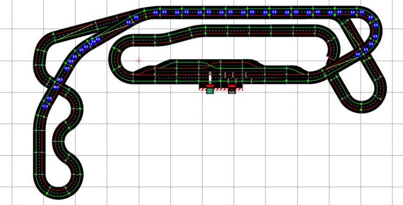

J'ai bien repris vos remarques avec les problemes de ramassage (gagner en espace), la fluidité du circuit pour plus de plaisir (abandon du circuit de monaco)
j'ai le plaisir de vous presenter mon futur circuit qui me plait que j'ai nommé le 'Roukparc" dites moi les choses qui faudrait que je change encore dessus pour l'ameliorer.

Je te conseillerais de mettre 1 ou 2 droites avant chaque "changement de voie" afin que les voitures soient bien en ligne lorsqu'elle passe au niveau de la LED de l'aiguillage. Sinon dans les cas ou tes changements de voie sont juste après un virage, tes voitures arriveront en travers (même très légèrement) sur l'aiguillage et ne pourront jamais être détecté.

sympa se petit tracé,par contre tu va pas galerer pour le ramassage au niveau de la grande ligne droite superposé?

Beaucoup mieux.
Seul truc, personnellement pour mon tracé, j'ai éviter les R1 le plus possible. Ce sont des courbe fait pour le deslotage

moi je trouve que justement c sur celle la que l'on peut faire la difference

slot49 a écrit :sympa se petit tracé,par contre tu va pas galerer pour le ramassage au niveau de la grande ligne droite superposé?
peut etre en haut à droite mais il n'y a que 1,90 de largeur a cette endroit à voir ?

sigouce a écrit :Salut,
C sur ça?

Roukmoot a écrit :C sur ça?
Ben ça dépend à la vitesse à laquelle tu roules, mais en général dans les virages la voiture dérape donc après une sortie de virage avant que ta voiture se restabilise en ligne il te faut un minimum de ligne droite.
Pour que l'aiguillage se déclenche au passage de la voiture il faut que la LED de l'aiguillage et de la voiture soit parfaitement l'un au dessus de l'autre.
Si ton premier rail de ligne droite est un changement de voie et que ta voiture est légèrement en travers, il ne se passeras rien quand tu voudras changer de voie (idem pour le pit stop ou le control unit).
Sa passeras si tu roules avec des aimants et que tu freine lâchement pour passer les courbes (aucun intérêt

Je pense que si c'est juste après une courbe 4/15° ça pourrait passer mais dans les autres rayons, minimum une droite avant un changement

Roukmoot a écrit :J'ai bien repris vos remarques avec les problemes de ramassage (gagner en espace), la fluidité du circuit pour plus de plaisir (abandon du circuit de monaco)
Si je ne me trompe pas visuellement sur ton tracé, tu ne seras jamais revenu au niveau zéro pour ta ligne droite des stands, il faut au moins 5 droites pour revenir correctement sans cassure au niveau zéro.

cousinhub88 a écrit :Roukmoot a écrit : J'ai bien repris vos remarques avec les problemes de ramassage (gagner en espace), la fluidité du circuit pour plus de plaisir (abandon du circuit de monaco)
C clair je n'y avais pas pensé !!! je suis un vrai noob à 39 ans snifff

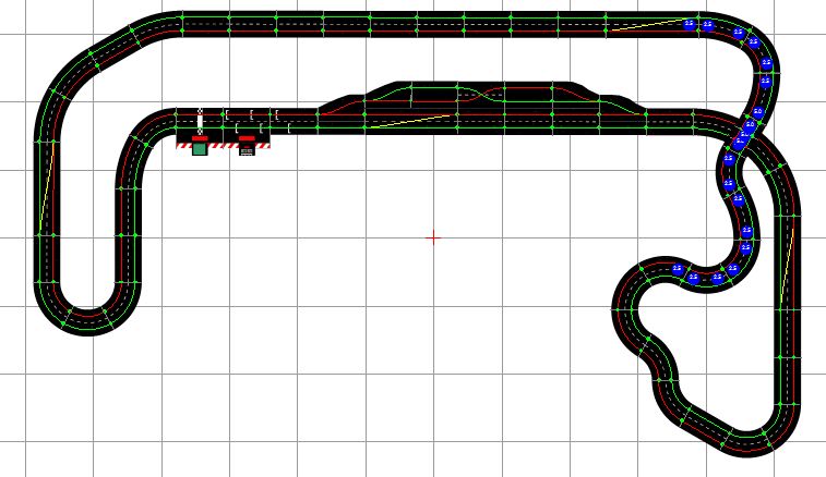

Suite à vos suggestions et après mesure exacte de la place disponible que j'aurais dans ce futur grenier
voici mon nouveau tracé plus fluide, avec possibilité de ramassage n'importe ou (je pense) et j'ai résolu les problèmes de détection (je pense aussi).
Concernant la grille de départ je l'ai placé ici car je pense qu' au moment du plein quand nous passons le tour sera pris en compte (peut être que je me trompe !!! dites moi)

Roukmoot a écrit :Suite à vos suggestions et après mesure exacte de la place disponible que j'aurais dans ce futur grenier
voici mon nouveau tracé plus fluide, avec possibilité de ramassage n'importe ou (je pense) et j'ai résolu les problèmes de détection (je pense aussi).Concernant la grille de départ je l'ai placé ici car je pense qu' au moment du plein quand nous passons le tour sera pris en compte (peut être que je me trompe !!! dites moi)
Salut, pas mal ton tracé, il est varié.
T as une bonne ligne droite.
De mémoire ton ton sera comptabilisé quand tu passeras ta base.
Sinon avant ta ligne droite tu ne pourrais pas mettre un double changement de voie, c'est pas mal pour doubler, surtout si il y a des voitures beaucoup rapides que d autre

cedh a écrit :Roukmoot a écrit : Suite à vos suggestions et après mesure exacte de la place disponible que j'aurais dans ce futur grenier
De mémoire ton ton sera comptabilisé quand tu passeras ta base.Sinon avant ta ligne droite tu ne pourrais pas mettre un double changement de voie, c'est pas mal pour doubler, surtout si il y a des voitures beaucoup rapides que d autre
a quel endroit tu penses?

Tu tournes bien dans le sens des aiguilles d une montre?
Donc ton aiguillage de gauche avant le virage de la ligne droite j aurai bien mis un double pour pouvoir vraiment choisir une bonne ligne et pouvoir ainsi doubler
Car tu commences les slot it et ça bourre.

cedh a écrit :Tu tournes bien dans le sens des aiguilles d une montre?
Ok je vois
