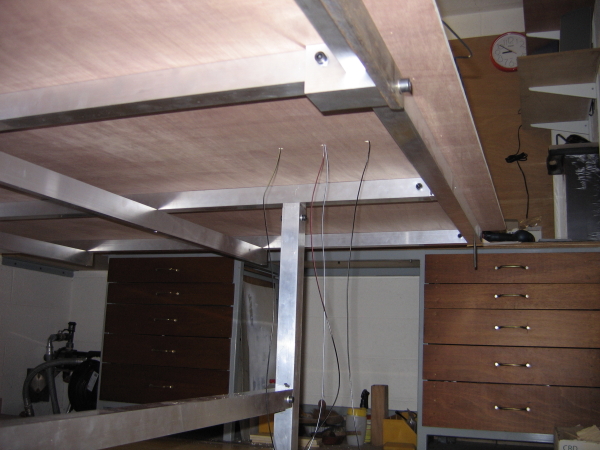

Pour Igunes: j'ai mesuré et j'ai simplement 0,05 volt de moins à l'endroit le plus éloigné. Je ferais quand même 2 pontages pour assurer.

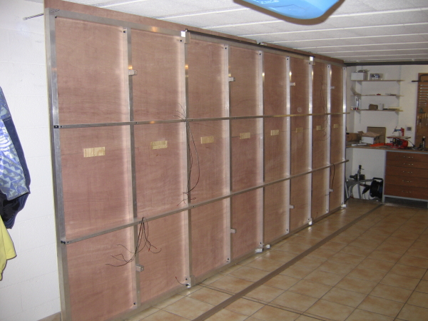

Je suis en train de cogiter le support en menuiserie de la partie haute.

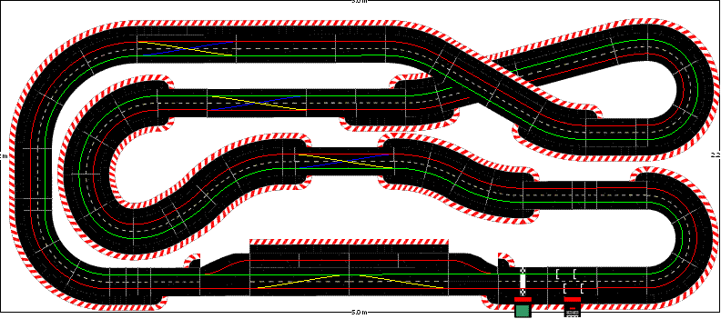

Salut Biaggi,
Voici la liste des rails, c'est la liste que sort UR30.
Si ça peut t'aider.

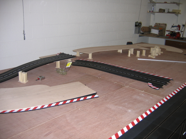

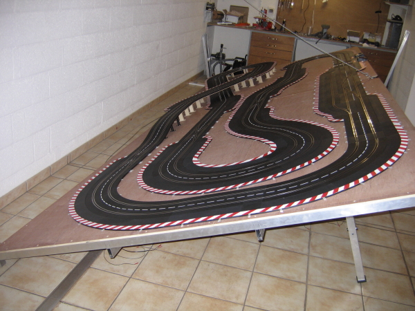

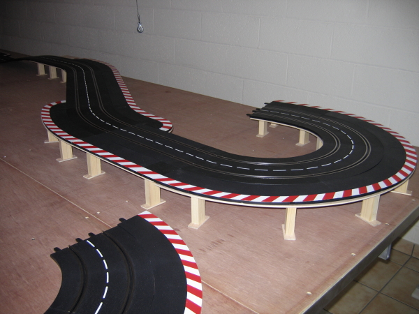

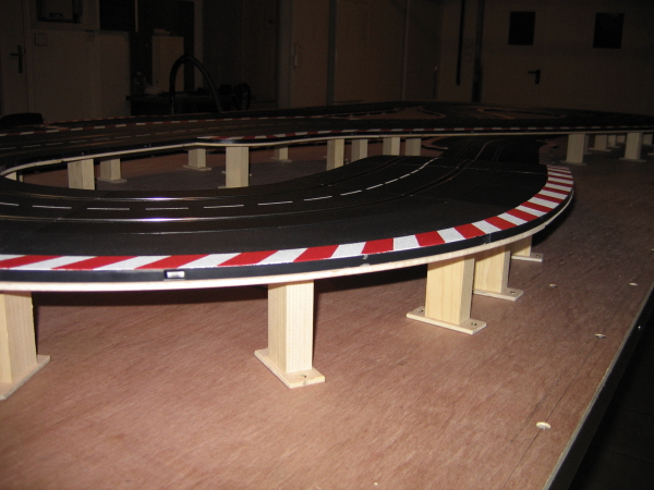

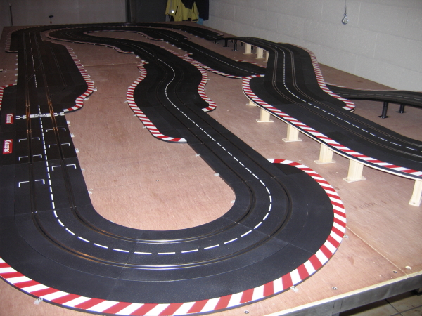

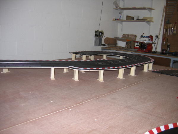

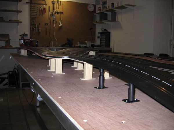

Bonsoir à tous,
bon j'ai pas mal bossé sur ma piste ce week-end.

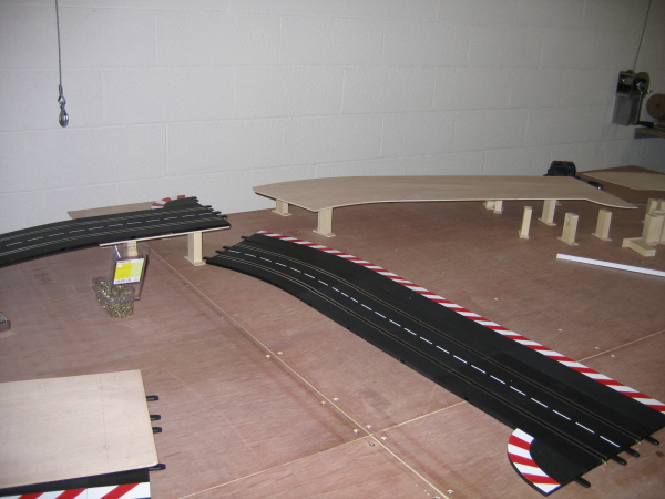

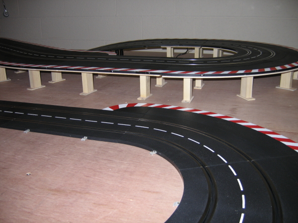

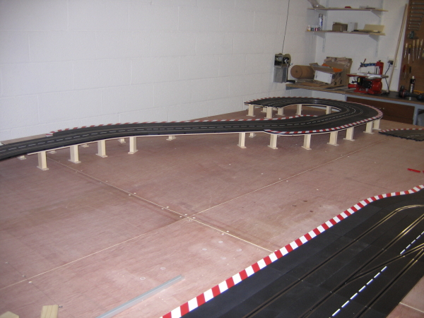

Fabrication de la partie haute en contre-plaqué de 5 mm :

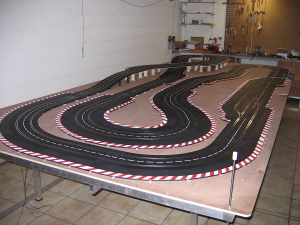

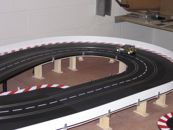

Et ensuite, j'ai fini hier soir, la fixation complète de tous les rails :

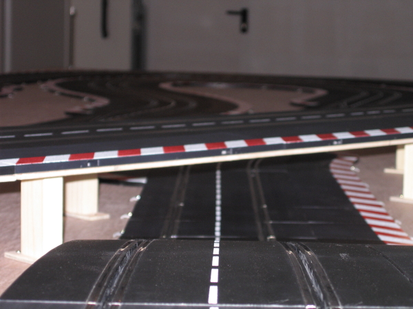

Un des 4 pontages :
Voilà, on range jusqu'à la prochaine fois :
Le week-end prochain, je vais essayer d'attaquer les glissières de bord de piste.Je vais faire ça en MDF de 3 mm ou en pvc blanc de 2 mm d'épais. Je veux bien vos avis là dessus.
Pour la hauteur de ces glissières, je pense partir sur une hauteur de 50 mm au dessus de la piste.C'est trop ou pas? Faut pas que les voitures puissent passer par dessus mais faut pas que ça fasse moche non plus!
Merci d'avance pour vos tuyaux là-dessus.

tres joli travail, bravo

Très beau travail Superlaurent
Mais vu comment tu travailles trop bien, je trouve juste "un peu bizarre" d'avoir conservé les plots des ponts Carrera: ça ne va pas trop avec les tiens ! Mais surement as-tu une idée derrière la tête
Pour les barrières, avec mon beauf on a utilisé des plinthes PVC blanches de 10cm en bord de plateau et de 5 cm pour la partie en élévation. Pour te faire une idée c'est ici.
Vivement la suite...

Salut Stéphane,
pour les plots des ponts, j'avais même envie de ne rien mettre car c'était déjà rigide sans. Je les ai mis quand même, ils sont pratiquent à mettre et ça tient bien et en plus ils seront cachés plus tard.
J'ai regardé tes bordures, j'avais envie de mettre des glissières comme ta partie haute presque partout. Si ta plinthes fait 5cm de haut, tu à 4cm par rapport à ta piste, c'est ça?
Est-ce que ça suffit pour que les voitures ne passent pas par dessus?

pour les glissières j'ai trouvé de l'abs de 3mm ça se travail comme le bois et c'est très souple.
ton projet est bien partie, vivement la suite, j'ai également bien avancé sur le mien de plus j'ai du changer le treuil une dent avait cassé.

Malheureusement ce n'est pas mon circuit mais celui de mon beauf (mais j'y participe bien). Le mien est en carton, prêt à être monter le temps d'un trop rare weekend.
Pour les plots, c'est bien ce que je pensais: que tu y avais pensé et que tu allais les camoufler par la suite. Pour info, nous on ne les a pas mis et cela se passe très bien, même pour la mise à la verticale contre le mur.
Pour les hauteurs de plinthes, je lui ai demandé confirmation, mais pour moi c'est bien ça. On a mis des 10cm autour pour que cela fasse comme des murs sur lesquels viendra des pubs. Et des 5cm seulement en partie haute pour que cela soit plus joli et que cela ressemble à des barrières. Sur notre tracé, le seul risque pour passer par dessus, ce serait de se servir du pont comme d'un tremplin (cela peut le faire facile), mais comme il est implanté avant un croisement et avant le virage nous sommes sur un gros freinage. Donc à 99,9% je te dirait pas de souçi quand il s'agit d'un simple deslotage. Et de plus sur ton tracé ce problème de tremplin n'est pas au bord du plateau donc ce sera suffisant.
Après reste le 0,1% ...

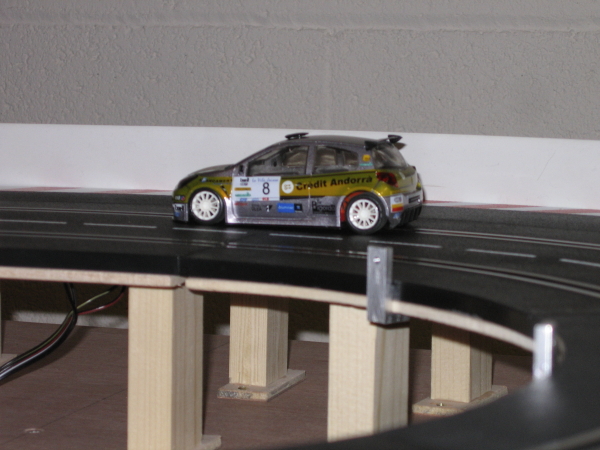

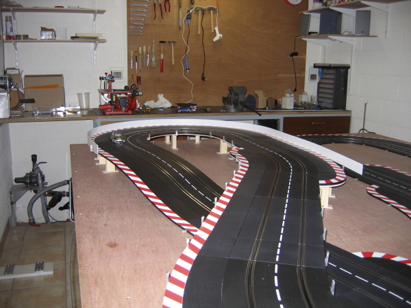

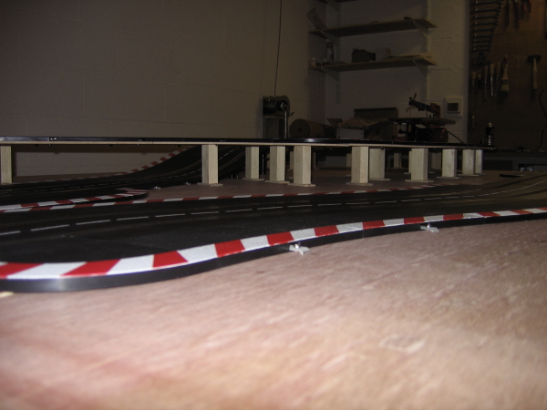

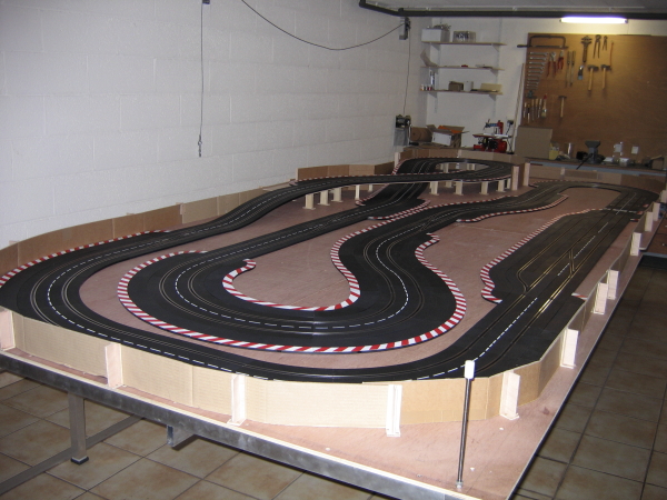

Bonsoir à tous,

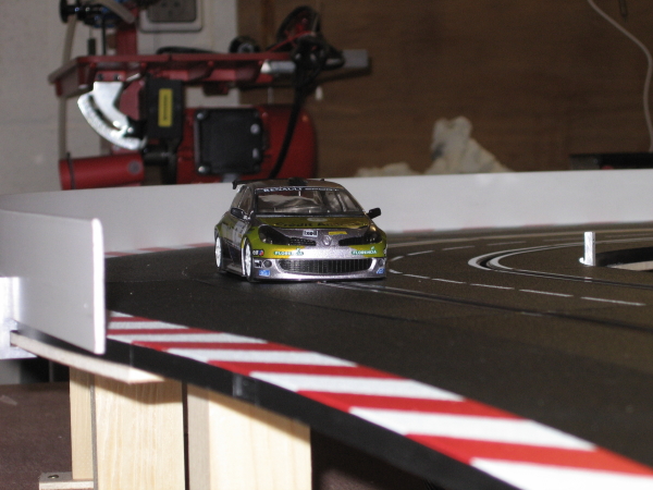

je commence à travailler sur les murets de sécurité des bords de ma piste.
J'ai essayé avec une hauteur de 38 mm au dessus du rail mais je trouve que ça fait trop haut :
Avant de commencer à tout fixer, je voudrais vos avis.
A l'échelle 1/32 ème, 38 mm ça fait 1 m 216. Combien mesure ces murets sur un vrai circuit?
Cordialement
Laurent

Superlaurent a écrit :Bonsoir à tous,
Cordialement
Laurent
moi j'aime bien, l'histoire d'échelle, je m'en fous !
et au moins tu ne prend pas de risque !! et puis c'est beau, avec les petits maintiens en Alu, la classe !
STF
Messages : 2.395
Piste : CARRERA
Nombres de voitures : ~150
Date du message : dimanche 17 janvier 2010 à 10h15
Je ne trouve pas ça déconnant visuelement
Par contre je n'en mettrais pas à l'intérieur des courbes, pas d'intéret, et ça va cacher les voitures. J'en mettrai seulement là où les voitures risquent de désloter. Après reste les 0.1% ![]()
Amicalement Slot,
Stéphane
Mon circuit démontable
Superlaurent
Messages : 174
Piste : Slot-it,Nsr,Ninco
Nombres de voitures : 1 an
Date du message : dimanche 17 janvier 2010 à 15h28
J'ai lu que la FIA impose désormais des murets de sécurité d'une hauteur mini de 1m20.
Avec 38 mm au dessus de la piste : je suis aux normes en plus
Bon je continue avec cette hauteur.
Je vais en mettre aux endroits critiques et rouler un peu pour tester et pour voir si il faut que j'en rajoute.
