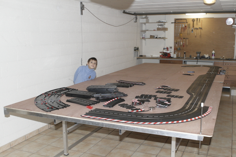

Le fiston est au première loge.
Allez, on commence.

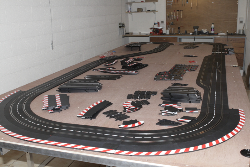

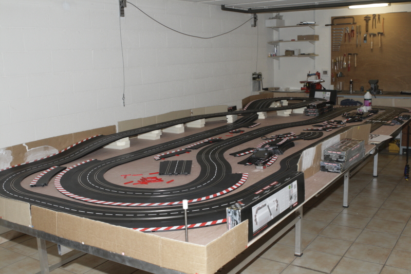

On attaque le pont.
Ca avance bien notre affaire.
Voilà, c'est fermé, on va pouvoir brancher!

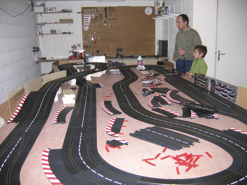

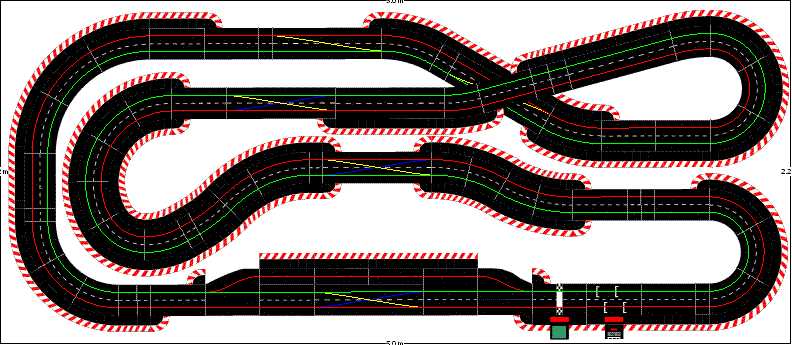

Avant de finir de monter toutes les bordures et de fixer les rails, on va tourner un peu pour voir comment ça passe, et voir si les changements de voies sont bien placés.
Pour le moment, le circuit est comme ça:
Je ferais surement des essais d'autres tracés demain.
Mais déjà comme ça, c'est le pied!
Je règle la voiture du fils sur une vitesse lente pour par trop desloter et comme ça il peut jouer sans soucis.
Le tracé fait 20,17 mètres de développé sur les deux voies, j'ai pas encore fait de pontages mais ça marche sans soucis comme ça.Je pense que j'en ferais deux quand même par sécurité.
Après les prochains tests, il y aura pas mal de boulot pour tout fixer au plateau.
Déjà là, ça a pris l'après midi pour monter le circuit, mais bon, c'est mon premier.

Ca y est, c'est parti !
J'aime bien ta nouvelle trajectoire idéal que t'as faite avec tes aiguilles simples.
J'aime moins ta descente de pont en sortie de virage mais chaque tracé à ces difficultés particulières ![]()

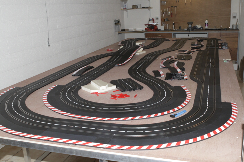

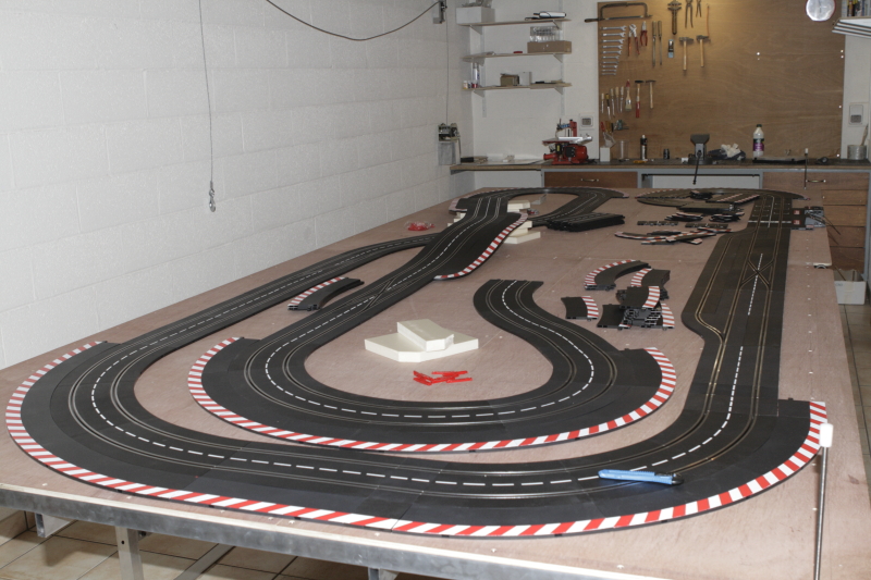

comme, prévu aujourd'hui, d'autres essais, on a fait ça :
En photos maintenant :
Et une petite vidéo

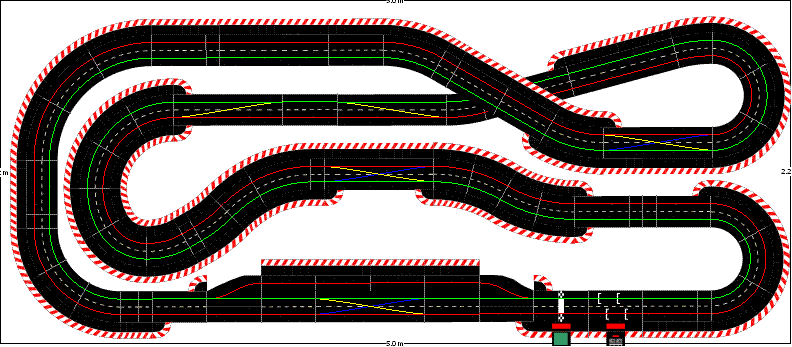

Je pense qu'au niveau tracé, c'est pas mal mais je vais encore modifier un peu:
- en bout de ligne droite, je préfère rentrer en R2 et sortir en R3
- le double changement juste après la montée fait sortir les voitures si on force un peu
- les changements simples en trajectoire idéal comme celui d'hier, c'est pas très réaliste dans la réalité et ça déséquilibre les voitures qui ont tendance à sortir aussi.
Demain, j'essai ça :
La montée est plus loin du virage, si ça glisse, ça se remettre en ligne avant.
le croisement double plus loin est sur un freinage, donc pas de soucis à cet endroit.
Pour la fixation, je vais mettre du liège de 2 mm sous les rails pour le bruit et pour garder de la souplesse.
La parties haute sera fixée sur du MDF de 3mm avec des supports en dessous tout les 20 cm à peu près.
Je ne me servirais pas des brides plastiques Carrera, je m'en suis fait en alu plus solides.
Je n'ai fait rouler que les voitures du coffret pour l'instant, une Audi R10 et une Peugeot 908.D'origine, des vrais savonettes, même avec les aimants.J'ai mis dessus des Ultimatt, aucune comparaison.Toujours avec les aimants, le tour est tombé de plus d'une seconde soit 5,944.
Par contre sans aimants, c'est la cata, je verrais ça plus tard.La garde au sol à l'avant est très haute, il faudrait des tresses plus fine et des pneus moins hauts, je pense que ça changerait déjà pas mal les choses.
Demain, essai rapide du dernier circuit et après je vais commencer la fixation si c'est bon.

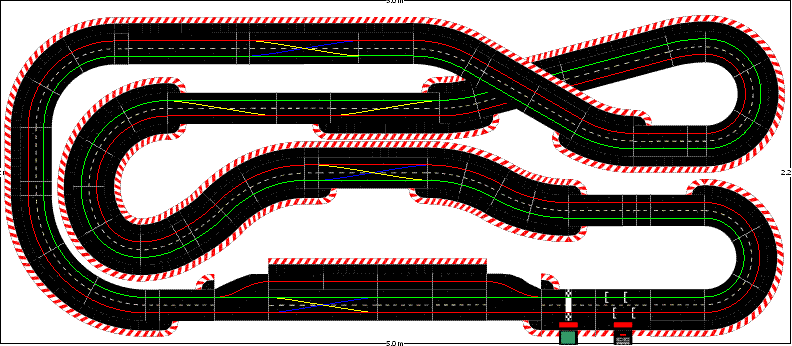

Bon, je crois que je tiens le bon cette fois:
En photo:
Le double croisement en haut à droite, ça n'allait pas car les voitures arrivent vite dans les 2 virages sur le pont et comme ça glisse, une fois sur deux l'aiguillage est inopérant.
En haut à gauche maintenant, pas de problème, ça marche à tous les coups.
Pour Stéphane, j'ai essayé aussi le double croisement avant le dernier virage et même problème, les voitures vont vite à cet endroit et glissent, donc l'aiguillage n'est pas toujours déclenché.
De toute façon, je ne pourrais pas faire des stands très hauts car je dois relever le plateau au mur, 20 cm maxi, ça ne devrait pas trop cacher le croisement surtout que le poste de pilotage est bien à droite.
Bref, encore l'après midi de passé à tester.
Pour les derniers test, j'ai enlevé les aimants, et baissé la puissance.On perd 2 secondes au tour, mais c'est beaucoup plus jouable, ça glisse beaucoup mais on deslote moins et moins fort.
J'ai mis une voiture fantôme avec aimant à peu près à la vitesse de la mienne sans aimant pour pouvoir simuler une course et là : c'était le pied!
Je pense que je vais pouvoir commencer à fixer tout ça.

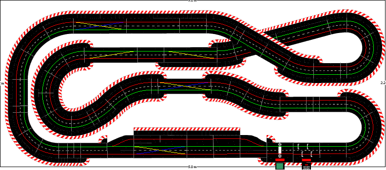

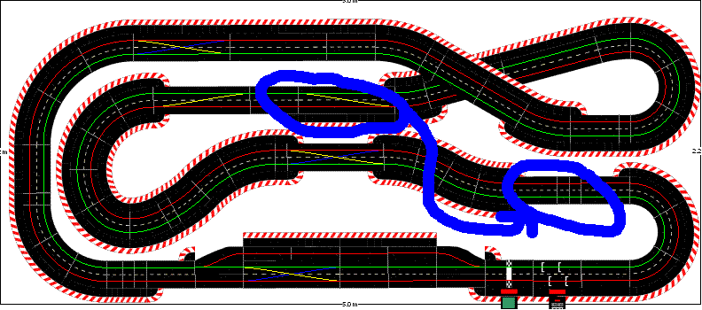

Pour ma part je décalerai 1 des 2 aiguillages simples. Il y a plus de danger ques les voitures se percurtent que sur un aiguillage double s'ils sont placés à la suite. comme tu as de la place, je te proposes le déplacement suivant. Je pense que ce sera plus fluide dans la gestion des déplacements.
En tout cas, beau tracé, fluide... Vivement le suite et surtout la déco.
