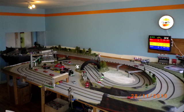

Je suis d'accord avec l'ensemble de ce que dit Pepe , peinture , espacement , tracé , etc.Tu est entre de bonne mains .
Je te met une photo de mon circuit , dans le même espace que le tiens a peu prêt . Trois voies au 1/24 , tous comme dit pepe . Peinture Acrylique trois couches (rien de plus) , écartement 10 cm un peu juste pour les grosses Porsche BRM 1/24 , un pont évidemment , etc
Lis beaucoup avant la réalisation de ta piste , il y a beaucoup de truc ( comme vernir le Slot pour qu'il soit plus durable , le MDF c'est fragile )
"El preparator"

Oui j'ai lu et relu et rerelu toute la fabrication sur la federation française de slot, Ainsi que plein de forum. et j'ai pris des notes mais nul part on parle de tracé enfin pas vraiment
Ton circuit est vraiment magnifique ! je pense que ce serai le top et sa occupe bien l espace dont tu dispose ! il develope combien ? et quel sont les dimmensions ? vraiment du beau boulot ce circuit
merci bien
C'est exactement ce qu'il me faut tout pareil ! :)
tu na pas le plan par hasard ? tu m'enleverais une bonne épine du pied.

Beau projet. Pepe Plus a raison, ton tracé est trop compliqué. Écoute-le bien il t'évitera des erreurs. Prends ton temps car une fois le bois défoncé pour modifier c'est la galère. Inspire-toi du circuit de Marcus qui a l'air bien sympa, et observe bien les pistes bois des membres, ce sera assez instructif.

Date du message : dimanche 18 mars 2012 à 21h46
Hé bien voilà une piste avec un tracé limpide très loin d'un plat de spaghetti !!!

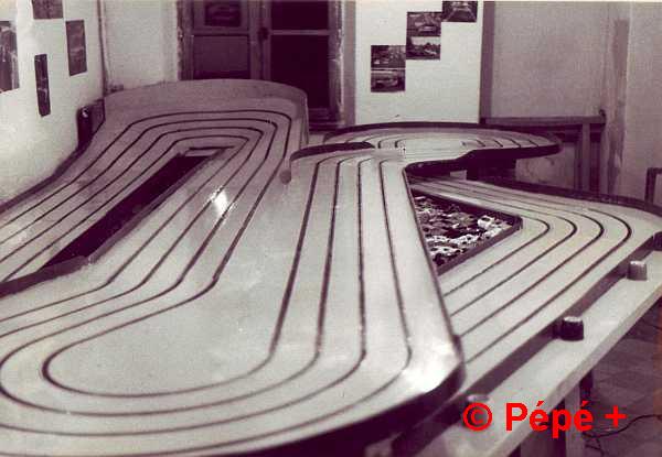

ChillS non nul part on ne parle de tracé, c'est à l'appréciation du client !!!
Dans un style un peu similaire et différent à la fois, une piste que j'ai construite en 79 encombrement similaire au tien 6m50 x 2m60.
