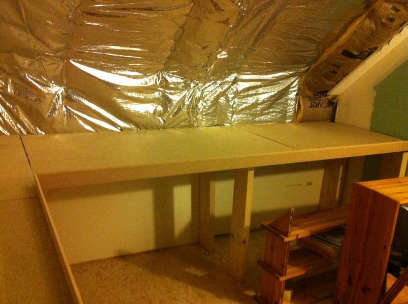

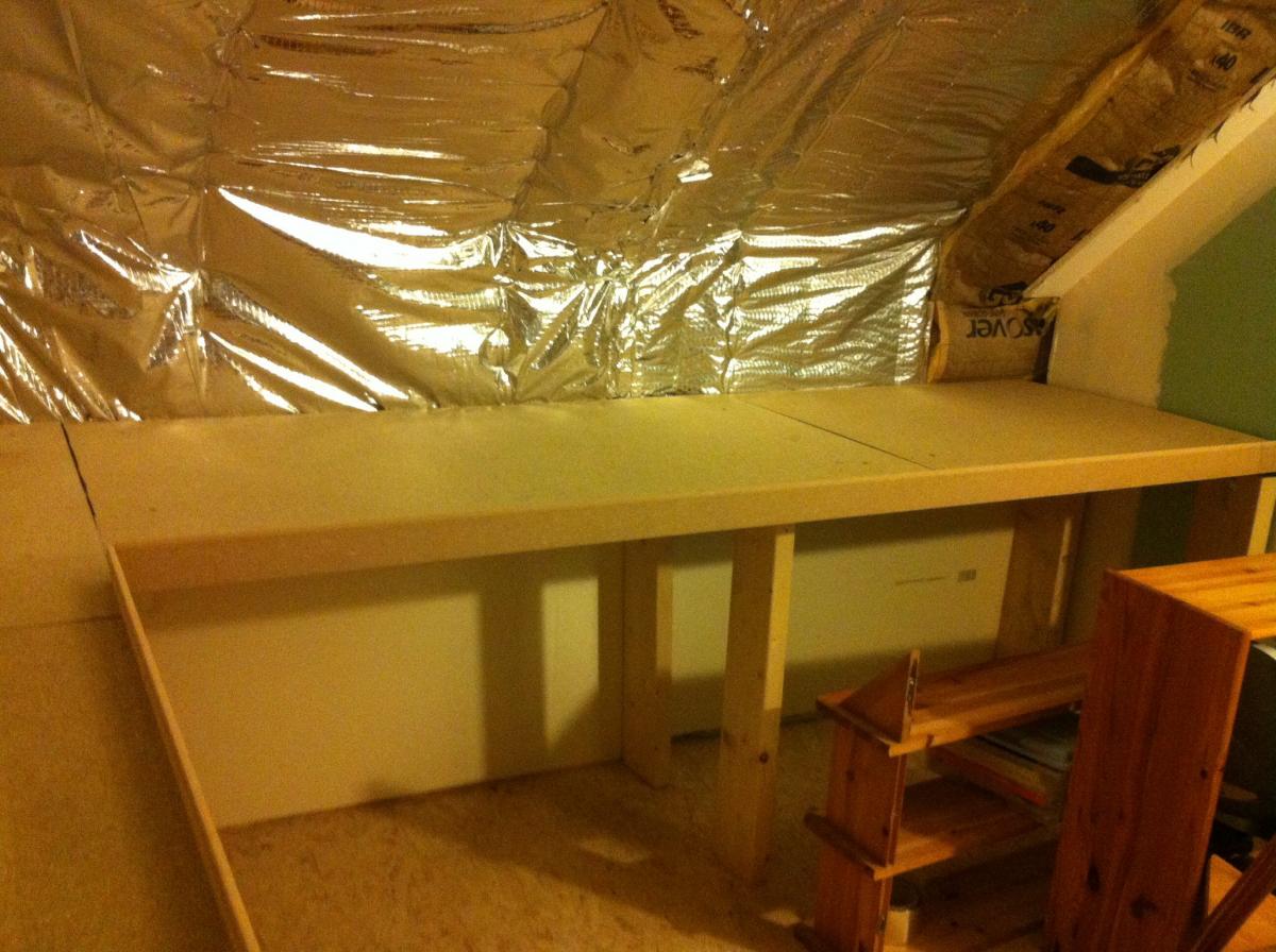

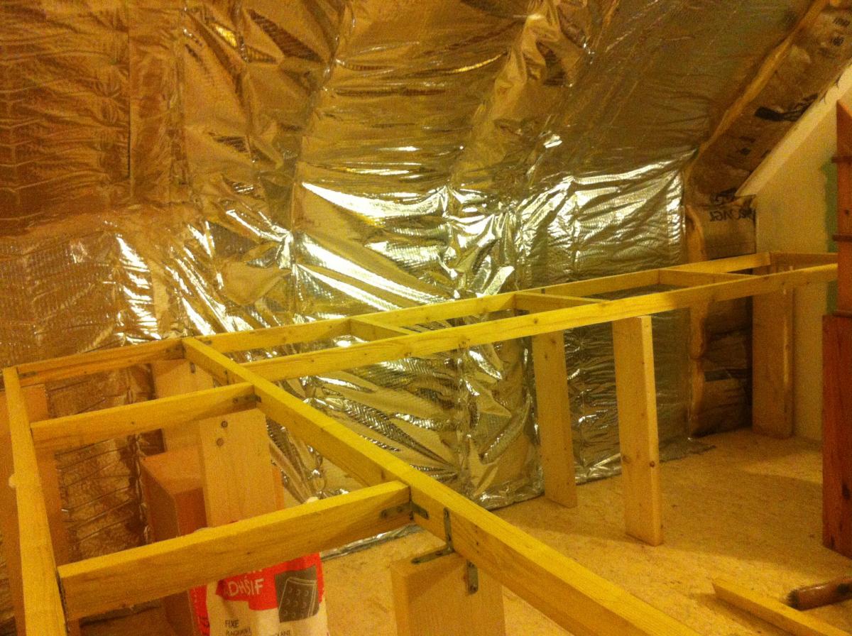

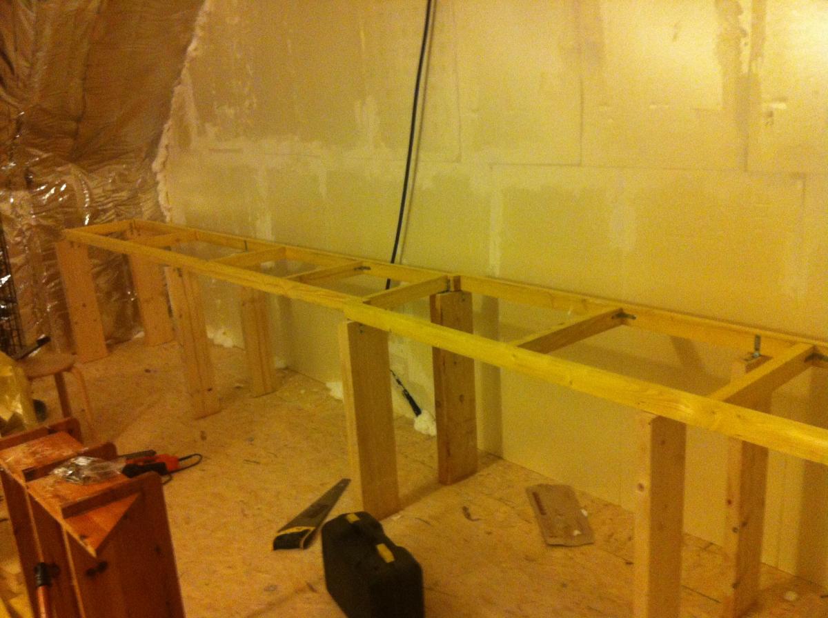

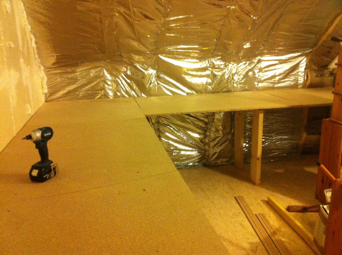

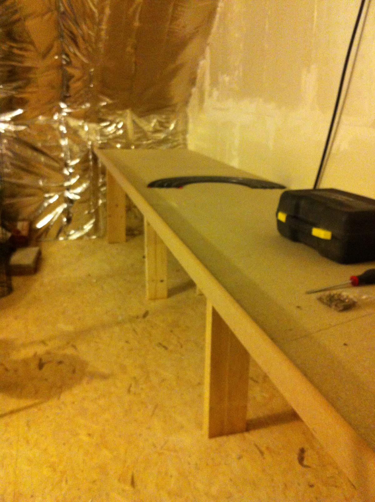

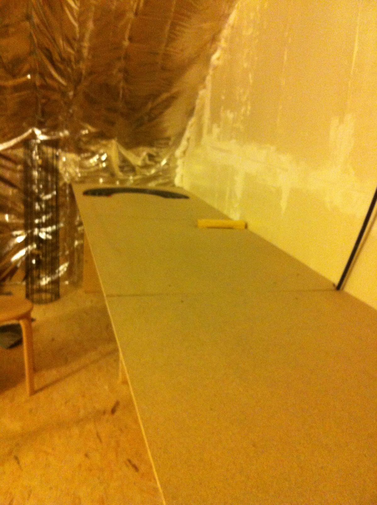

Après 4 mois d absence me voilà de retour, je viens de finir mon grenier pour accueillir mon circuit
Je vous présente la structure fait avec pas mal de récup. Les mesures seront les suivantes :
92cm sur 6m30 de large avec L de 3m30 (y a fallu négocier grave avec madame !!! Lol)
Je vais poser le plateau ce weekend end je vous montrerais les photos.
Bonne soirée
Roukmoot

ça c'est du plateau!!! vu les longueurs, y a moyen de dérouler qq metres de pistes.
mais c'est pas un peu petit 92cm de profondeur? surtout pour faire les demi tours...

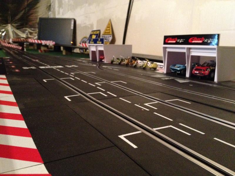

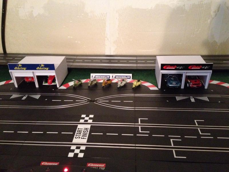

Roukmoot
Date du message : samedi 6 septembre 2014 à 14h59

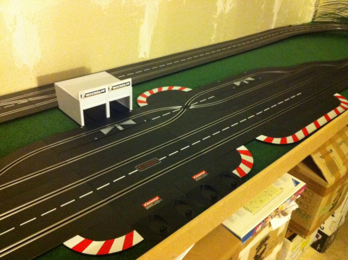

Voici le plateau posé
92 c la limite pour le demi tour en 1/32 regarde sur une photo j ai mis un virage et puis pour ramasser les voitures c parfait

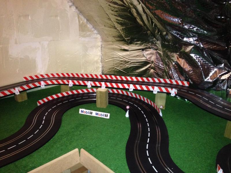

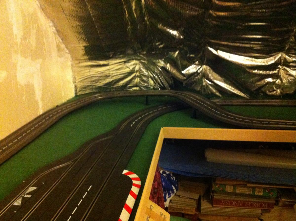

Date du message : mercredi 10 septembre 2014 à 19h03
Moquette pose et circuit aussi !!! Pas teste plein de truc à faire avant ça sera ce weekend end je pense
Manque beaucoup de décors et ça va être mon point faible
Roukmoot
Alex53
Date du message : mercredi 10 septembre 2014 à 22h38
Une deco simple est souvent la plus belle , quelque bac à sable des stand deux trois arbres et le tour est joué
fastwagon
Date du message : jeudi 11 septembre 2014 à 18h51
Par contre, les tours moyenâgeuses au milieu, je suis pas sûr... À moins de faire des courses de carrioles à chevaux...
Mais bon, les goûts et les couleurs...

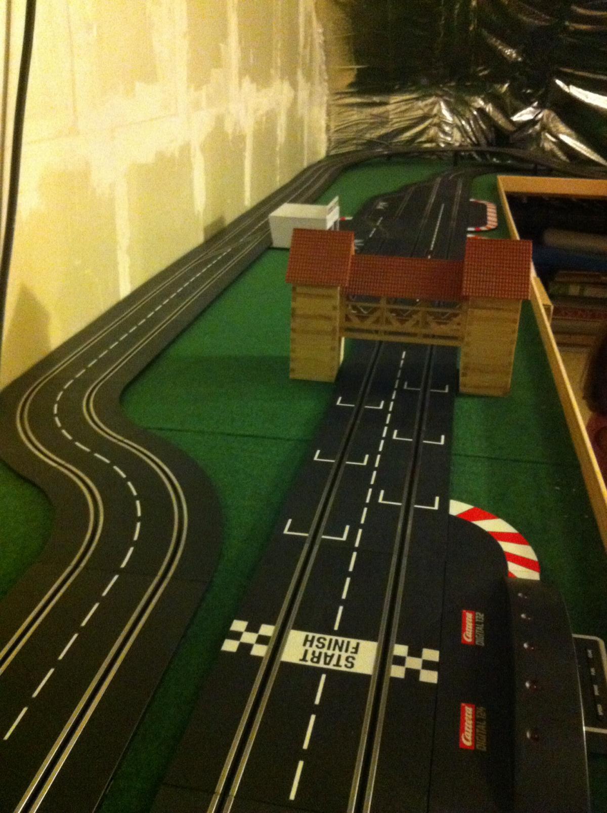

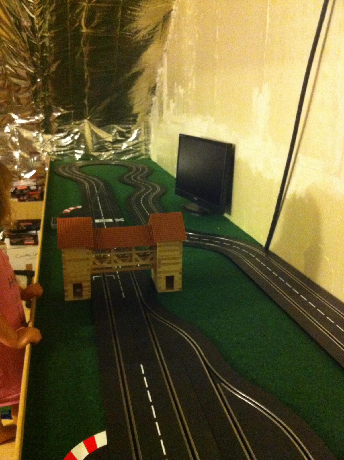

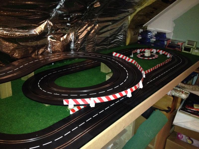

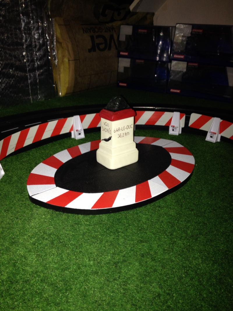

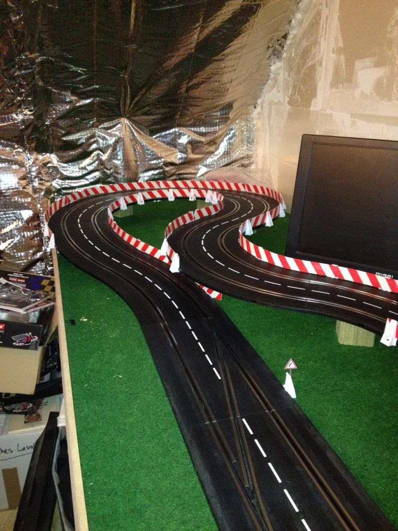

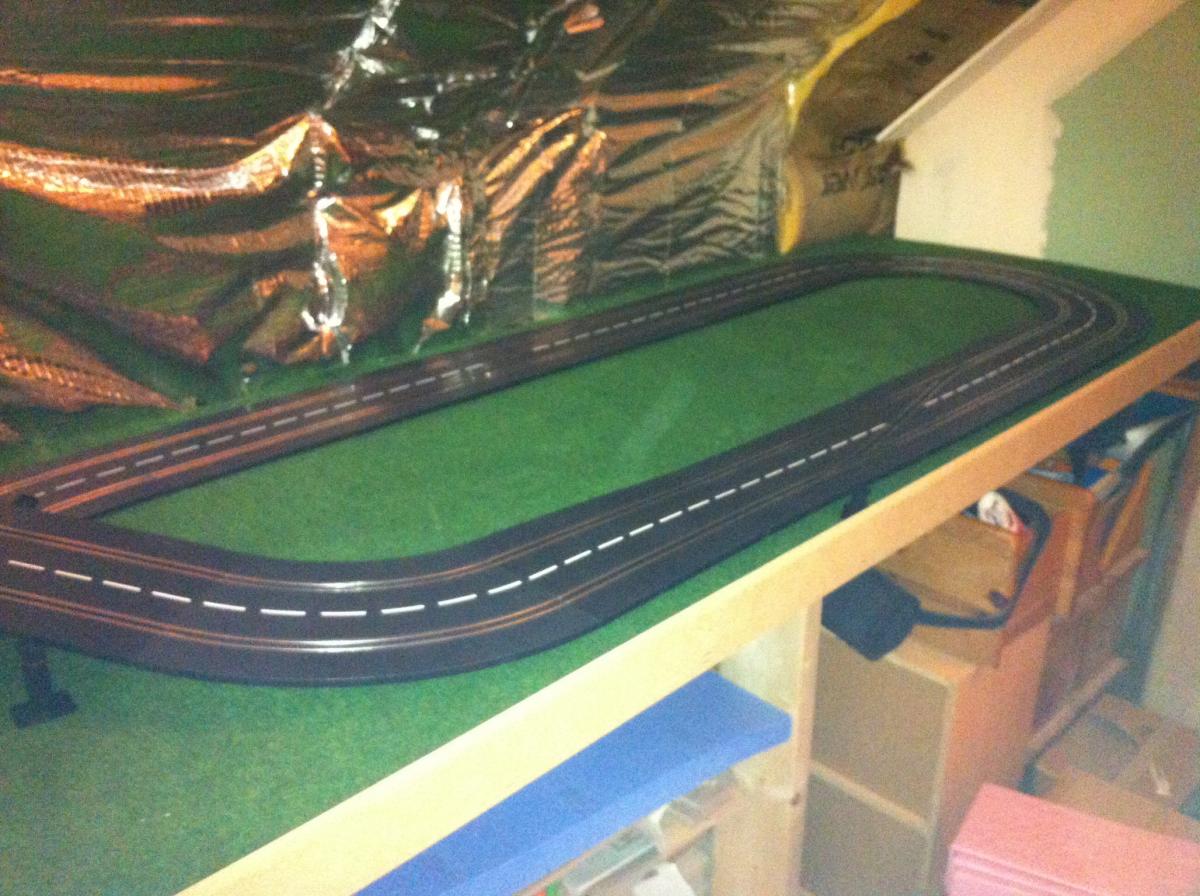

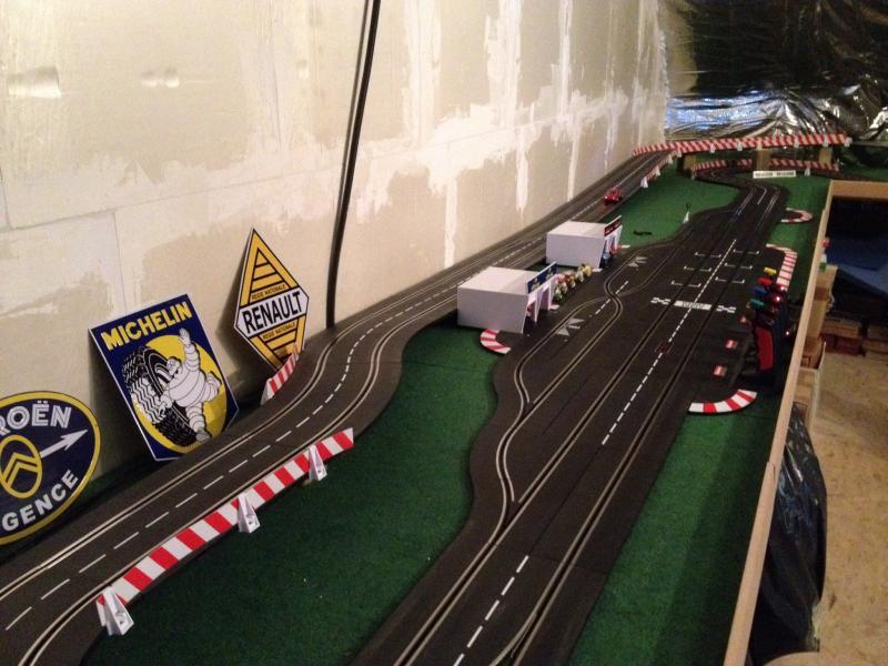

Date du message : dimanche 2 novembre 2014 à 12h54
Voici mon cirçuit amélioré j attends quelques bordures
Roukmoot

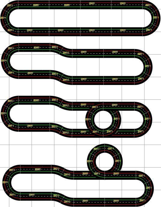

Date du message : dimanche 2 novembre 2014 à 15h18
Très sympa.
Je sais bien que tu es en digital mais quand même. Ton escargot est à l'envers et du coup tu as 2 fois 360°, donc 2 cercles complets, de virages de plus tournant à droite qu'à gauche...
Mais bon si ça ne te gène pas...
Roukmoot
Date du message : dimanche 2 novembre 2014 à 15h24
Je ne comprends pas ?
Roukmoot
Date du message : dimanche 2 novembre 2014 à 15h30
Hum pas facile à expliquer. C'est une simple règle de Pi.
Je reviens...
Date du message : dimanche 2 novembre 2014 à 16h04
Bon c'est facile. Pour simplifier disons que l'on dans le sens aiguille d'une montre.
Plan 1 : 180° à Droite + 180° à Droite = 360° à Droite et 0° Gauche
Plan 2 : même chose + 2 chicanes de 2 x 30° à D et 2 fois 30° à G qui s'annulent donc toujours 360° à D et 0° à G.
Quoique l'on fasse et quel quel soit le tracé une courbe à droite sera toujours annulée par une courbe à gauche équivalente du même nombre de degrés.
Plan 3 : même chose plan 2 (360° à D) + escargot de 360° à D = 720° à D et toujours 0° à G.
Plan 4 : même chose plan 2 (360° à D) + escargot de 360° à G = 360° à D et 360° à G.. Equilibre...

Date du message : dimanche 2 novembre 2014 à 16h17
Ok je comprends moi j ai donc 2 fois 360
A droite au lieu d avoir 360 a droite et 360 a gauche

fpjuju
Date du message : dimanche 2 novembre 2014 à 16h30
En effet, et comme l'écart entre les deux fentes de guidage du rail carrera est de 10 cm, la différence de longueur correspondant à un virage entier vaut D = 2 x Pi x 10 cm = 62,8 cm. Dans ton cas il y a deux virages entiers, la différence de longueur vaut donc le double soit 125,6 cm.
