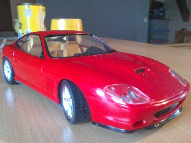

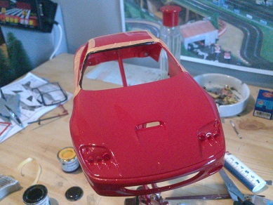

De conception assez simple le montage des boucliers avant et arrière suffisent à terminer la carrosserie,
Mise en peinture de la bete à la bombe tamiya, masquage des joins sur les vitres et carrosserie et le montage de l'habitacle pas très compliqué non plus

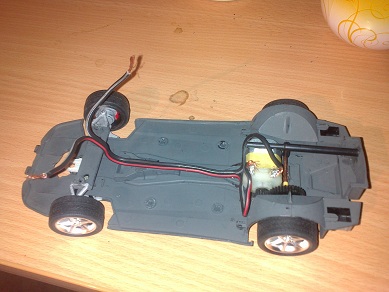

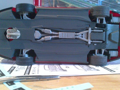

Je me suis vite aperçu qu'a l'intérieur de l'auto il restait assez de place pour metre la mécanique sans même modifier l'habitacle.
C' avec un moteur et une transmission Scalextric que j'ai gonflé cette Ferrari,
j'ai placer le moteur devant l'axe arrière et ajouté une jambe de force en renfort, renforcé le chassi au niveau du guide avec un morceau de plastique puis creusé devant affin de passer un guide NSR, j'ai également creuser le passage de la couronne.
j'ai gardé l'axe d origine, bien sur le diamètre ne correspond pas au passage dans la couronne, mais après une bonne bidouille,ça marche!
un petit tour de piste filmé par notre ami Ludwig
ça n en fait pas une bete de coursse non plus, mais bien sympa.
Il y a juste les rétros qui ne passe pas le portique DS
bon slot!

Pour le chassis, je voulais vraiment pas faire une voiture de compétition
et vu la configuration d'origine s’étai vraiment facile comme ça.
il n'y a vraiment que l'axe arrière que j'aimerais bien changer,
pour forcer la couronne, j'ai vulgairement grossi l'axe avec du scotch papier( plus de la glu) et collé celle-ci à la glu dessus.
J'avoue que cette solution n est que temporaire, après quelques tours de piste la couronne mérite déjà une goute de glue
