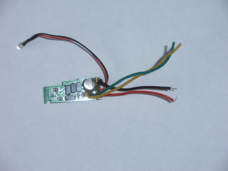

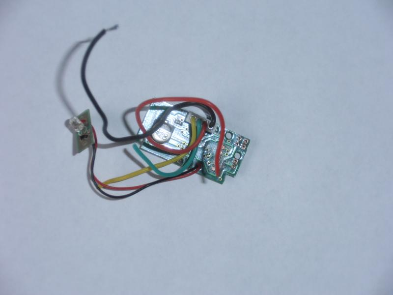

Conrad
Date du message : samedi 23 février 2013 à 13h09
La puce salon est celle qui se place dans une voiture non DPR, dans laquelle il y a de la place, style nascar scx:il est nécessaire de forer un petit trou pour le cellule, à plus ou moins 4-5mm derrière le guide, dans l'axe longitudinal de la voiture
Fil jaune, vers la puce, sur contact de droite, voiture vers l'avant , devant toi.
Fil rouge en sortie de puce , normalement sur contact gauche moteur (sur scx, en tout cas.)

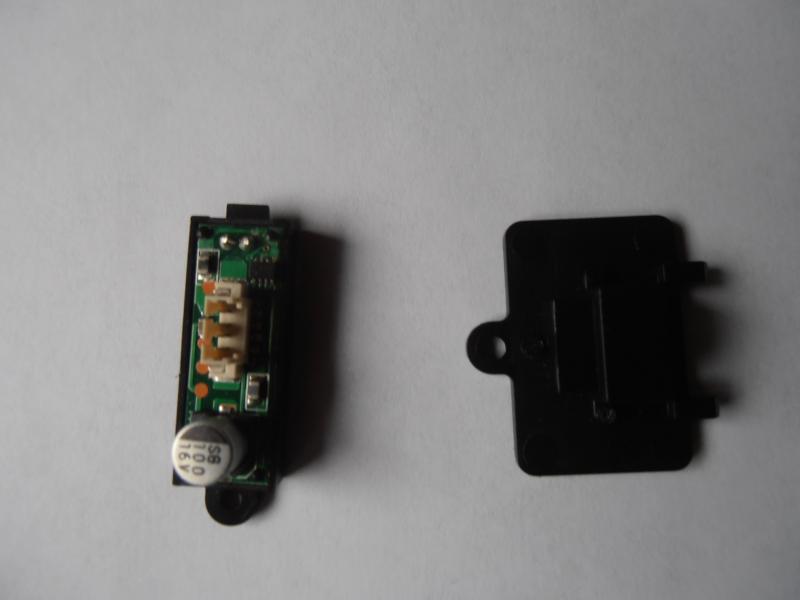

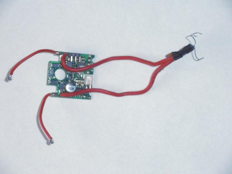

La puce F1, dans les F1 NON dpr et les petites voitures (citroen C2 rallye scx)
Les puces DPR, sur les voitures avec trappe:
existe en F1 et GT-berlines (je n'ai pas de puce berline à te montrer, elles sont toutes placées, tu vois donc la forme de la trappe)etc
La puce slot-it, plus puissante , mais dont la longueur d'onde est un peu différente:
