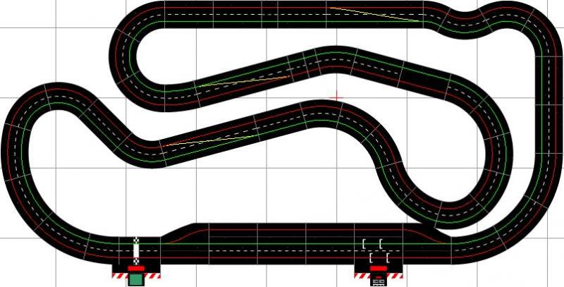

Bonjour à tous,
Après quelques heures sur UR3, voici le tracé que j’ai produit.
L’espace dont je dispose est de 4mx2.5m max. Le circuit est du carrera digital et le but est de pouvoir jouer à 4 maximum.
Il s’agit de mon tout premier tracé, qu’en pensez-vous ? Je suis ouvert à toute critique/suggestion.
Par contre j'ai eu beau essayer et re-essayer, je n'arrive jamais à fermer le circuit correctement, l'écart ne me parait pas trop important, est-ce que c'est jouable?
Merci d’avance.
Bonne journée,
Stéphane
Brifou
Date du message : vendredi 21 octobre 2011 à 18h14
je ne vois pas pourquoi un pont, en digital, un pont c'est toujours une source de problèmes,
le pit stop, devant, j'aime bien, mais il faudrai décaler l'entrée un poil à gauche, et le rallonger un peu,
sinon, problèmes de ramassages au fond,
sinon pas mal,
sinon pas mal,
idem + seulement deux virage à gauche, tout le reste tourne à droite: cela risque d'être un peu ennuyeux à la longue.

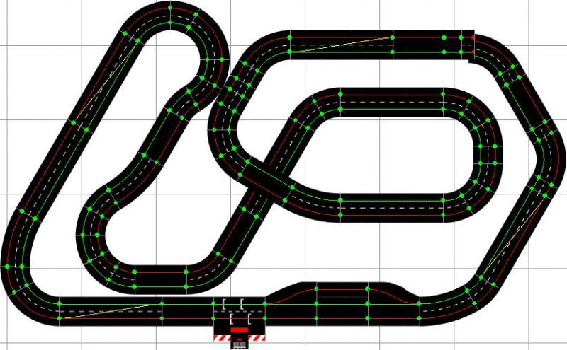

Bon, j’ai revu le tracé, en enlevant le pont et en réduisant aussi la surface. Qu’en pensez-vous ?
quarky74
Date du message : mardi 25 octobre 2011 à 16h53
Salut
Tu as 3 courbes qui sont pour moi trop similaires, essaye de varier un peu plus tes rayons de courbes et surtout tu vas rencontrer des problèmes au changement de voie. Essaye de mettre au moins une droite complète avant une aiguille car si ta voiture dérape en sortie de virage ça posera problème. :~
Moi perso, je retravaillerais ton premier tracé. L'idée semblait bonne et comme disait Brifou centre et agrandit les stands, je pense que tu peux conserver ton idée de base

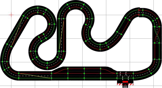

j'ai essayé de refaire un circuit selon "l'esprit" du premier en espérant que cela puisse t'aider:
Note: j'ai placé que des aiguilles qui rabatte tout le monde sur la voie verte
en fait je voulais mettre des aiguilles double mais je ne les aient pas sur ma version d'UR30
Message modifié le mardi 25 octobre 2011 à 19h37 par Pylu

Merci Pylu , ça me plait bien comme tracé, beaucoup plus dans l’esprit de mon premier, il est vrai.
Je vais travailler tout ça, encore merci !

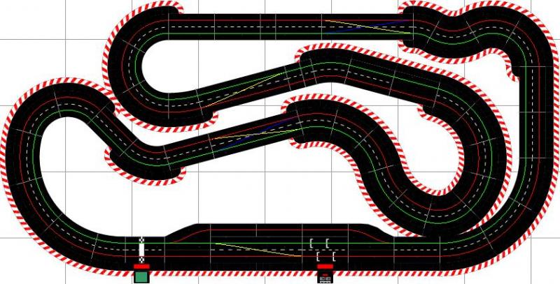

Brifou
Date du message : jeudi 27 octobre 2011 à 10h04
c'est beaucoup mieux, peu-être décaler le pit-stop, encore d'une demie droite vers la gauche,
sinon il y aurait un soucis de bordures, et même à voir un peu partout,
des bordures efficaces, doivent avoir 50 à 60 mm de large,
maintenant tu as la place pour 4 écuries, comme chez moi, 1 demie droite par écurie,
en scalex c'est 175 mm, la demie, en carrera je ne sais pas,
ça devrait faire un poil plus long,

Date du message : jeudi 27 octobre 2011 à 16h18
comme cela c'est mieux !
