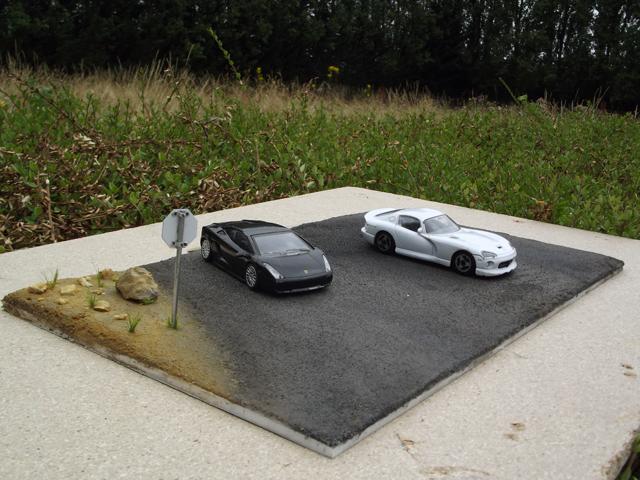

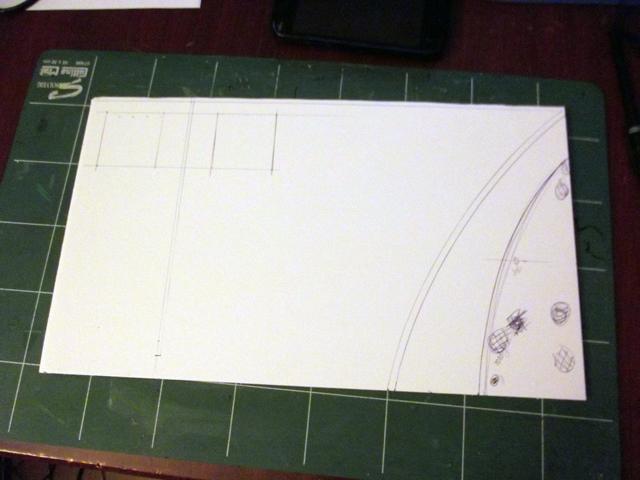

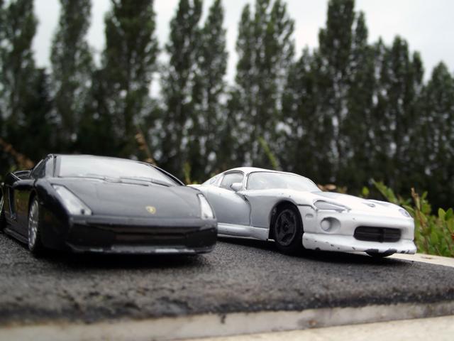

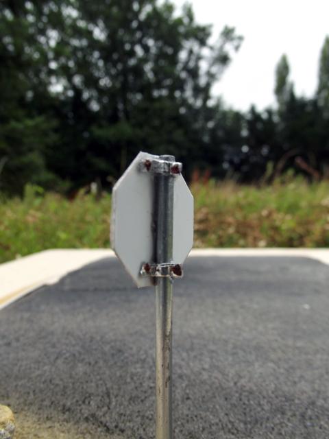

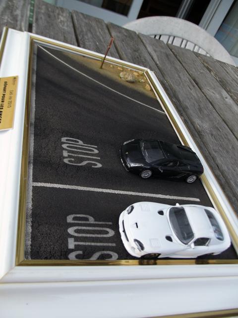

Petite pose de la passerelle pour réalisé un petit diorama au 1/43 pour le défi Auto'Diorama
Je me suis inspiré de la scène où Paul Walker arrive à l'intersection près de Vin Diesel.
Voici les photos sur lesquelles je m'appuie pour le créer.

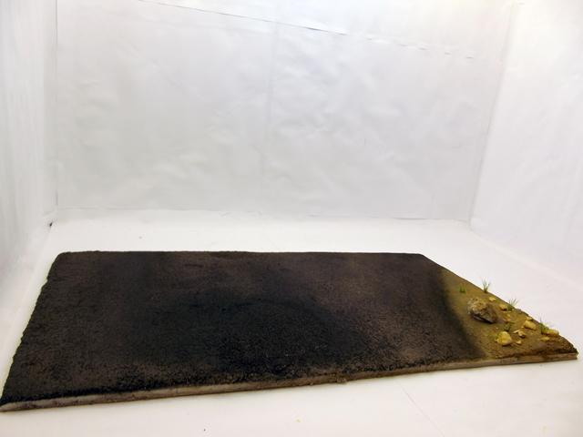

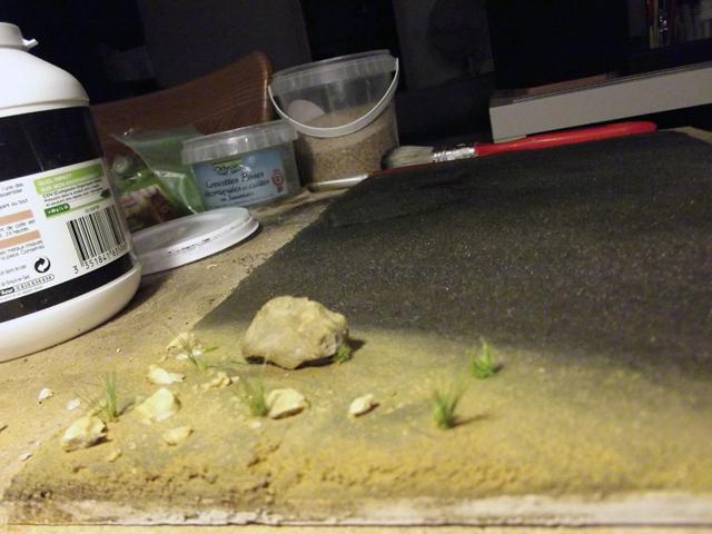

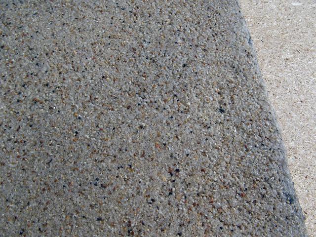

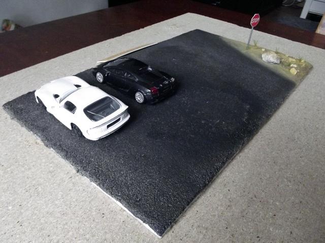

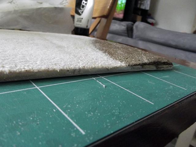

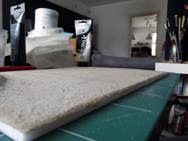

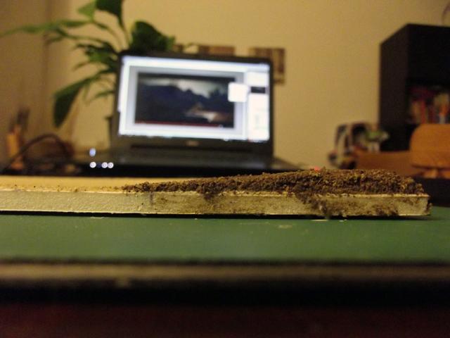

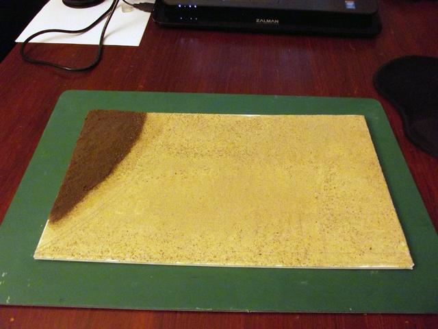

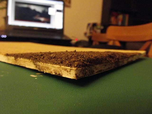

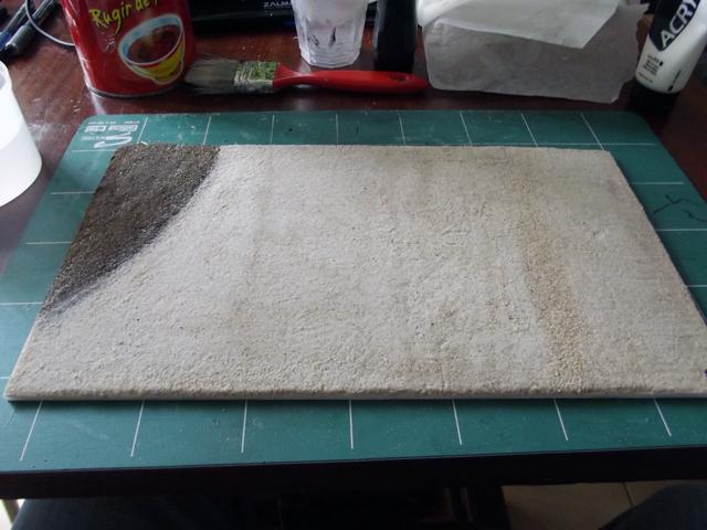

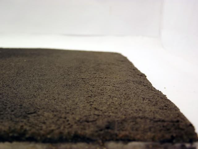

Les premières couches de revêtements.
La base de ces revêtements son du sable fin pour la route et de la terre tamisée pour le bord de la route. Ces deux matériaux sont collés à la colle à bois sur une plaque de carton plume de 5 mm d'épaisseur.

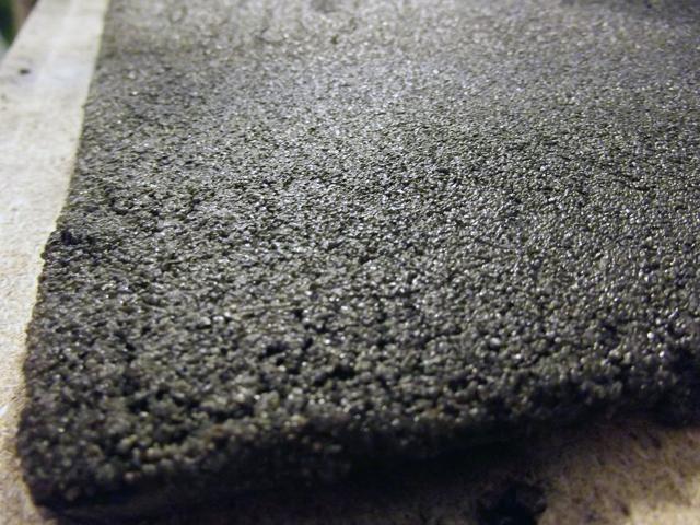

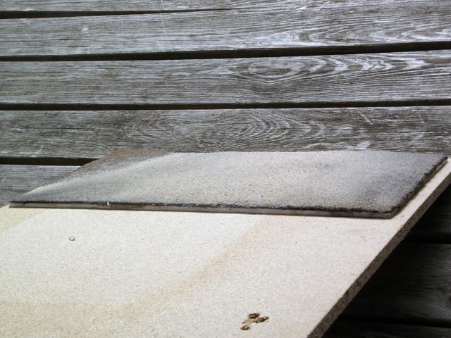

Après le séchage complet de la première couche de sable et de la terre, ajout de la seconde couche de sable et mise en forme à l'aide d'un rouleau à pâtisserie et collage avec une mélange 50% eau et 50% de colle à bois.

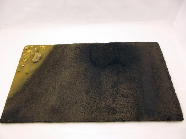

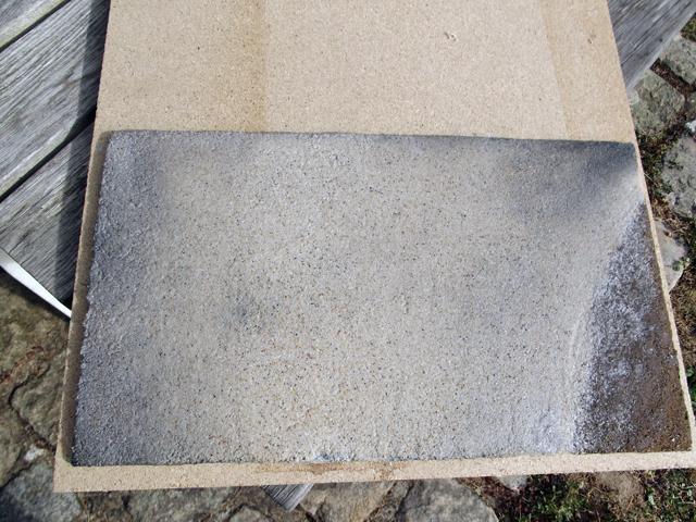

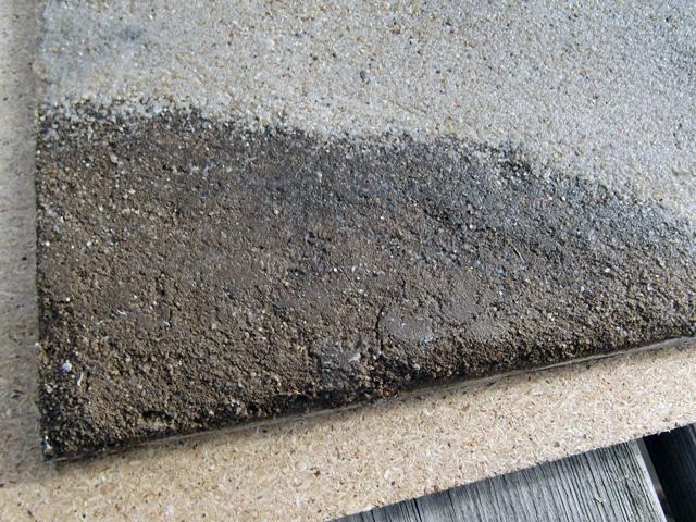

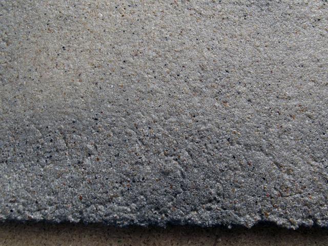

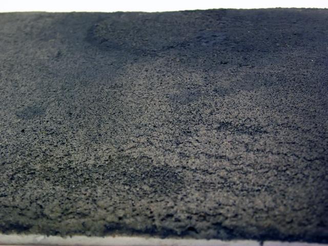

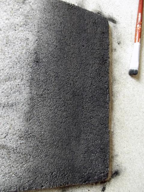

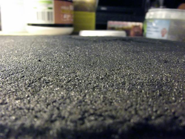

Après séchage complet, j'ai appliqué une première couche de peinture. Le sable étant très fin, la colle est restée en surface et donc la surface du sable s'est ramollie et a collé à la brosse lors de l'application de la peinture qui s'est déchirée. Donc pour avoir une surface uniforme, j'ai appliqué une troisième couche de sable que j'ai saturé en mélange eau + colle.

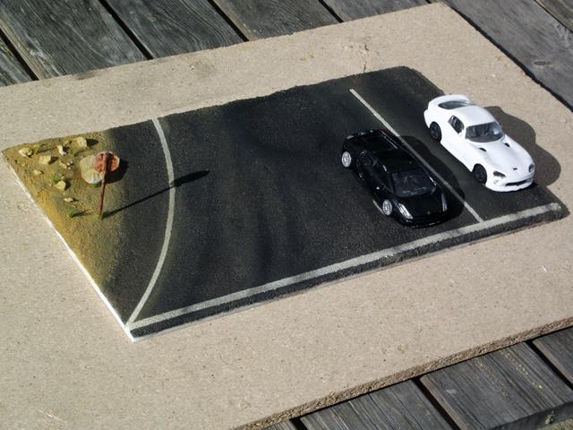

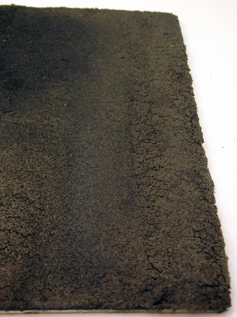

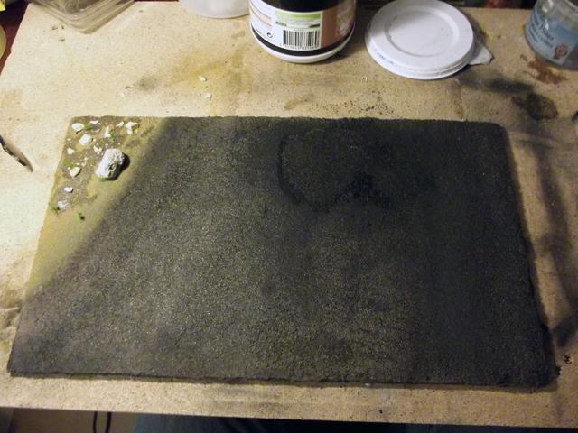

Quand c'est sec en surface, mais avant le séchage complet, je passe à nouveau un coup de rouleau à pâtisserie pour créer des craquelures naturelles du futur asphalte

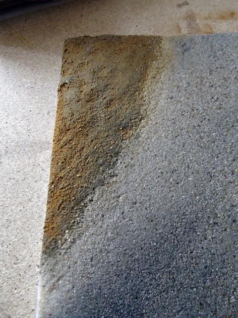

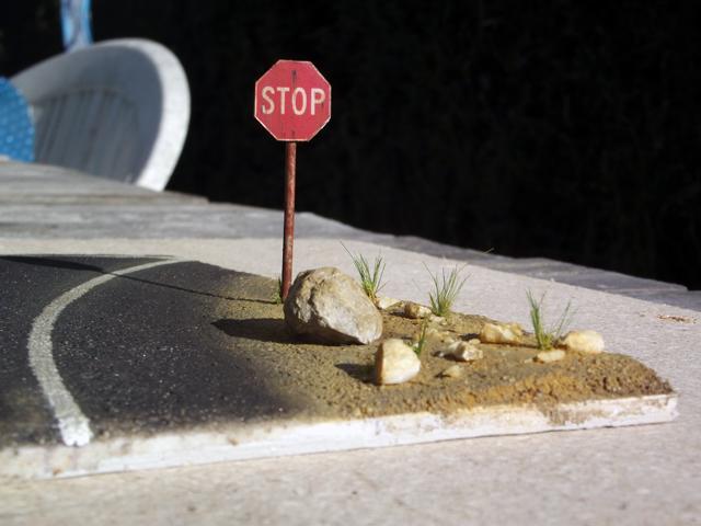

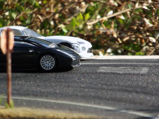

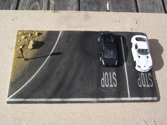

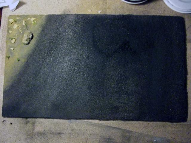

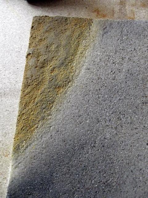

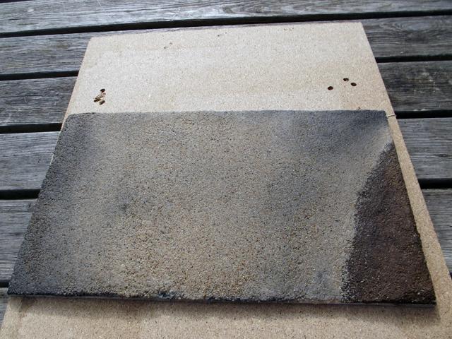

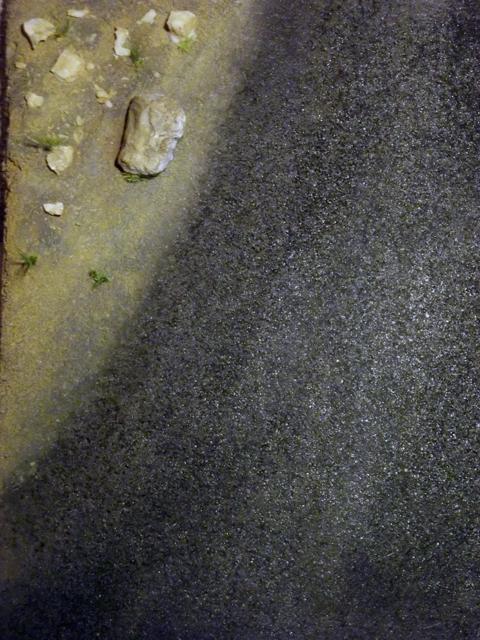

Application de la patine, mais cette fois-ci, pas de peinture. J'ai utilisé des pigments de couleur communément appelés "poudre à décors". L'effet est beaucoup plus réaliste qu'avec de la peinture.
Couleurs utilisées:
Asphalte: noir de vigne
Terre: ocre jaune, Terre de Sienne naturelle, Havane et un peu de jaune clair.

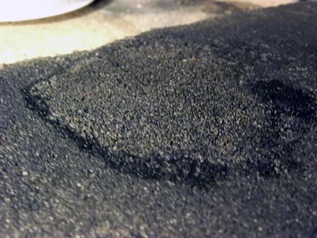

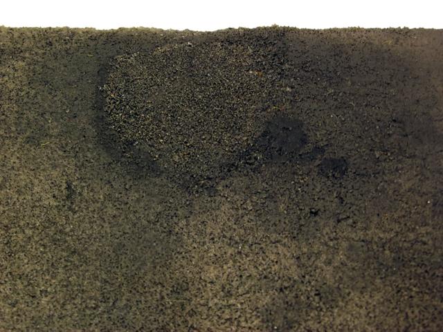

Lors de l'application du noir de vigne, ne pas appuyer trop fort, car encore une fois le sable était encore collé qu'en surface et c'est déchiré

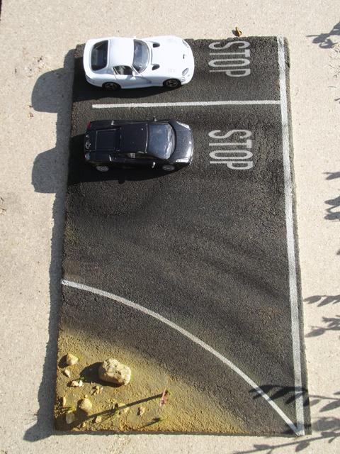

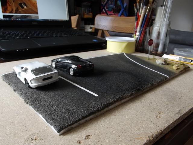

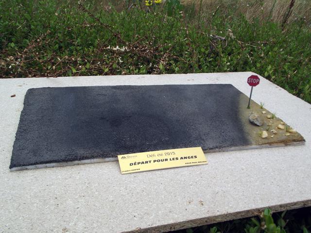

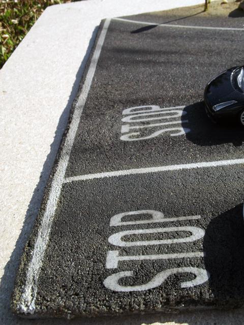

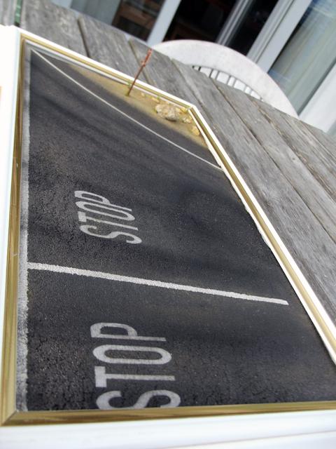

Comme la patine de l'asphalte était fini, cette fois, j'ai uniquement bouché le trou. J'aurais même pu faire une découpe rectangulaire pour imiter une réparation de la route

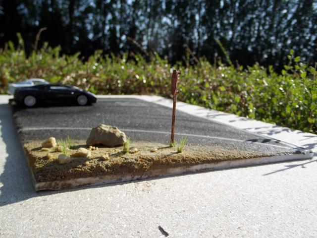

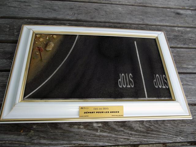

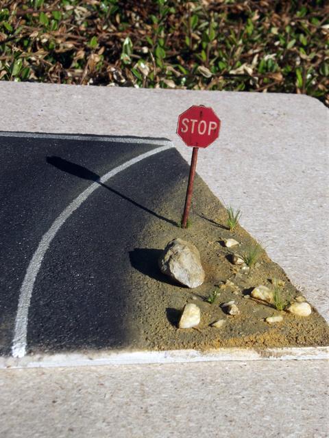

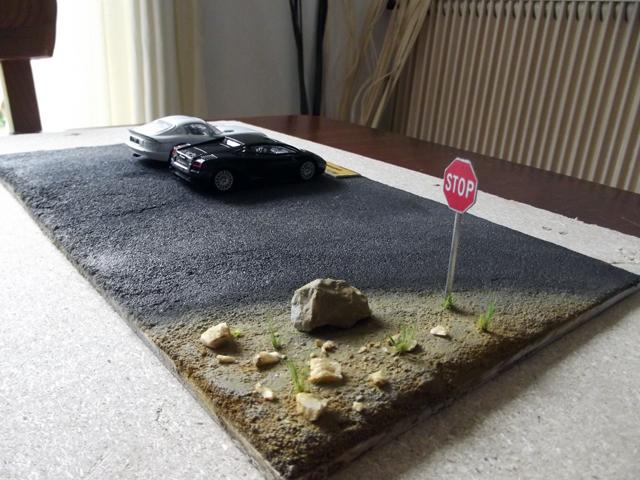

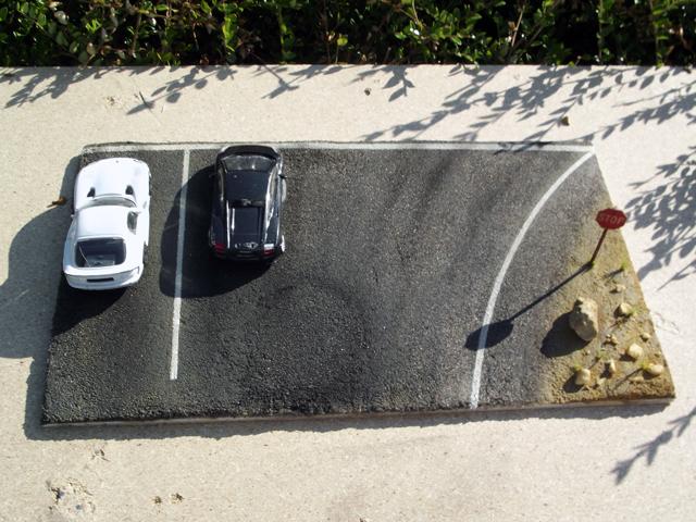

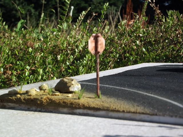

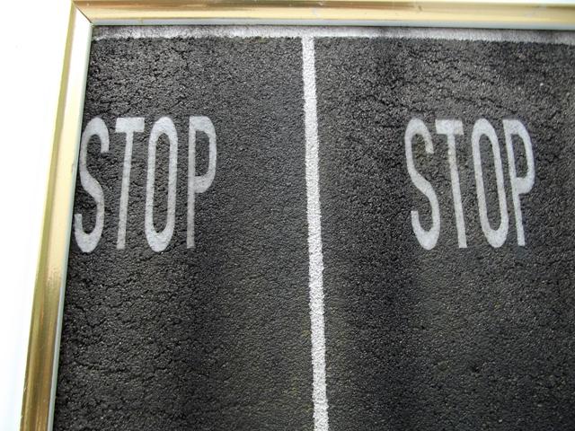

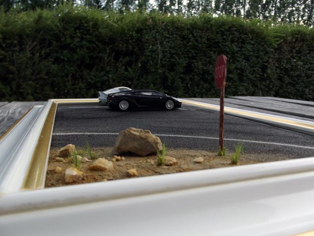

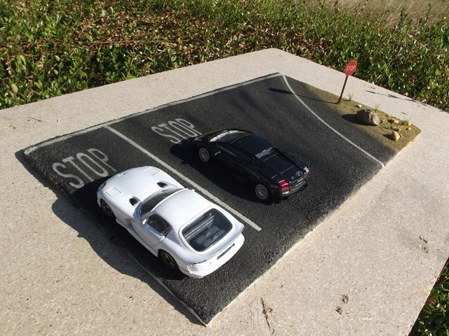

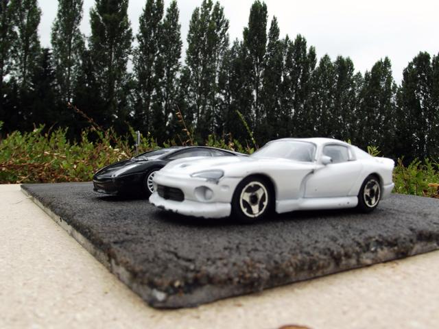

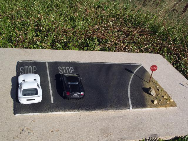

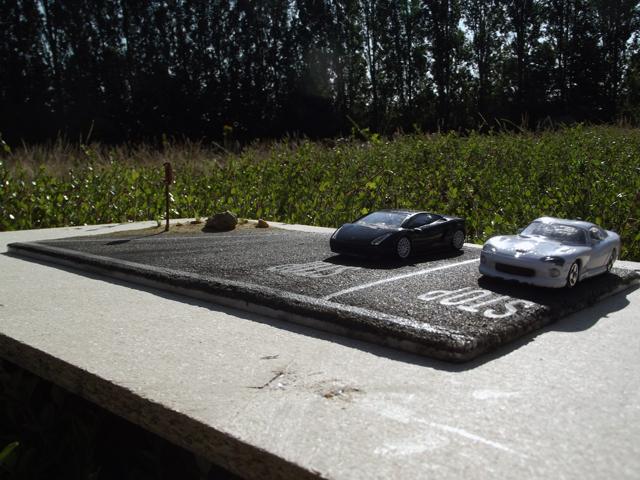

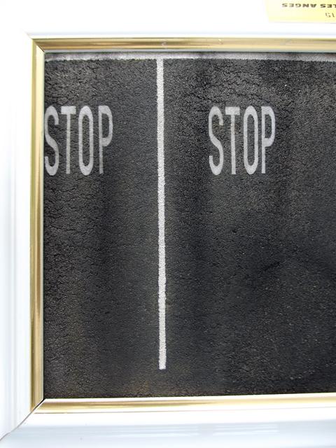

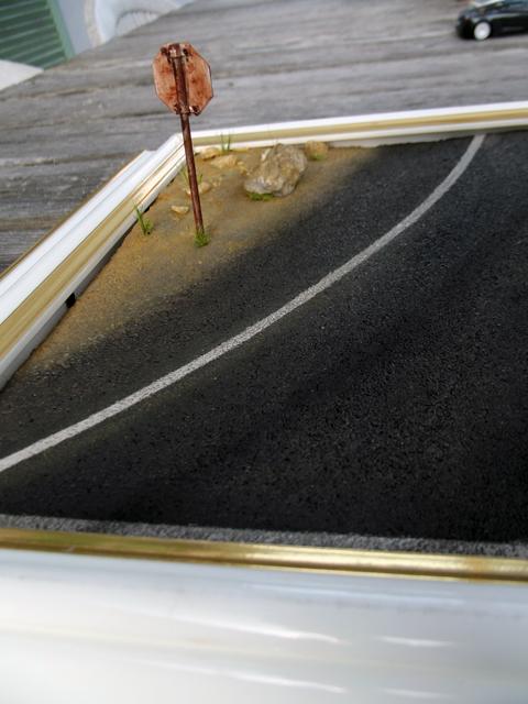

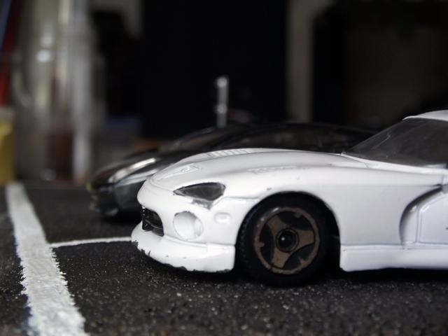

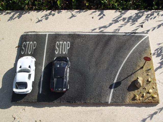

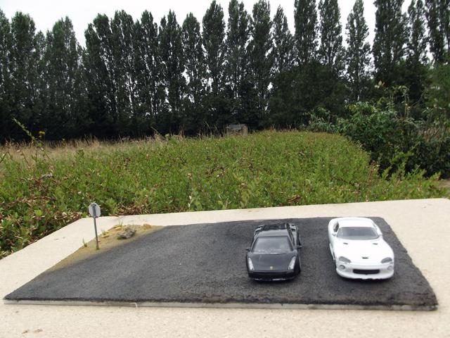

La route terminée en détail :

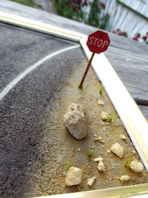

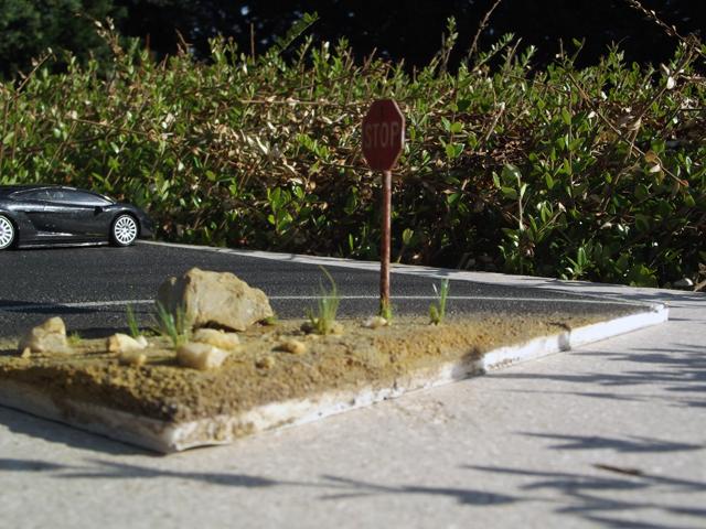

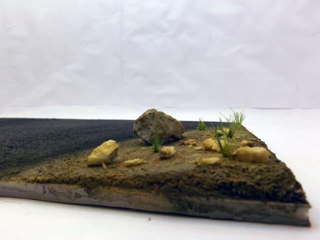

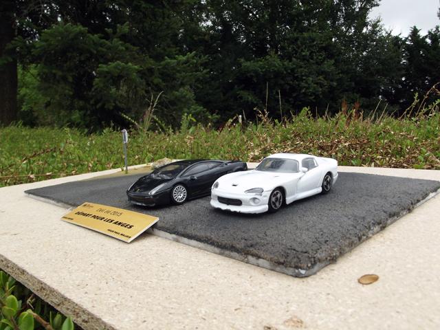

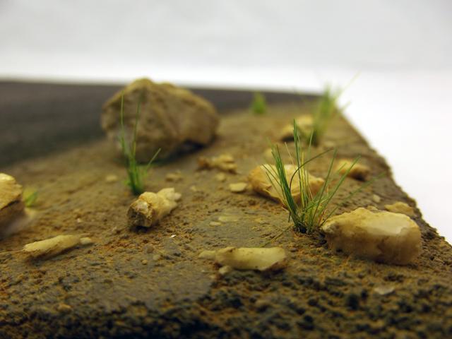

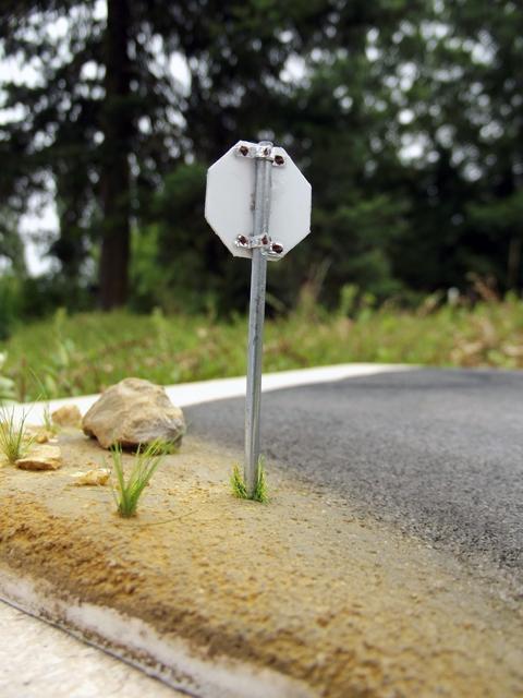

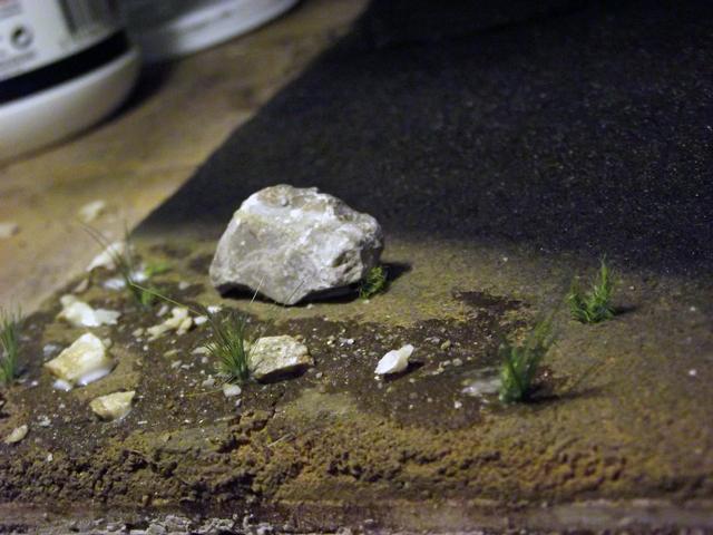

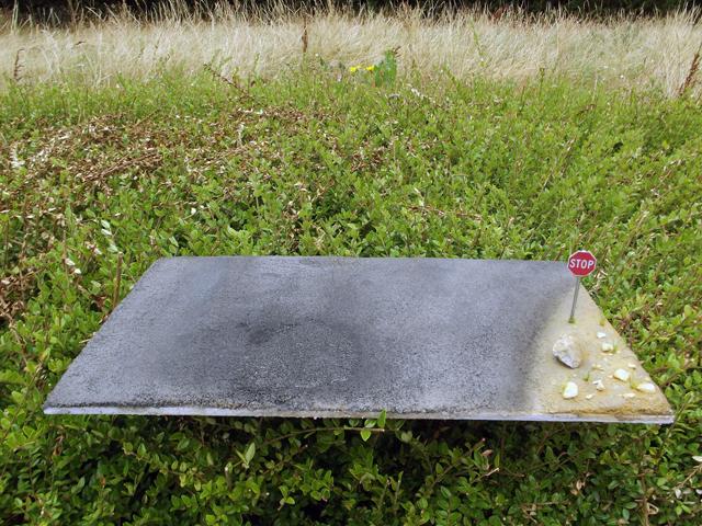

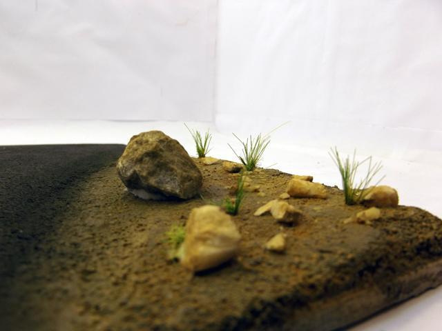

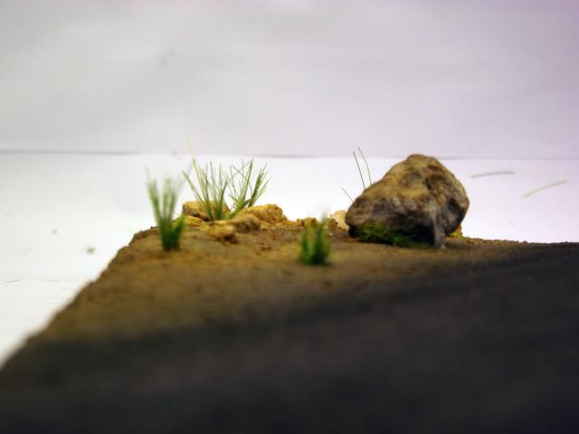

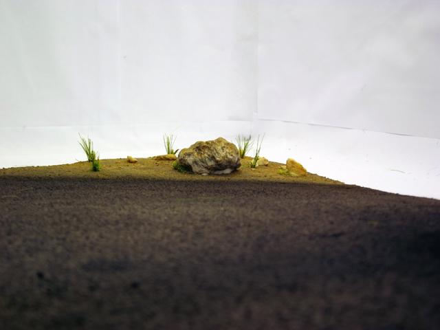

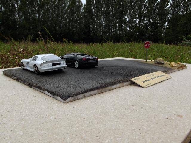

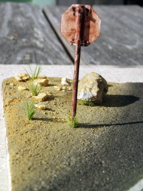

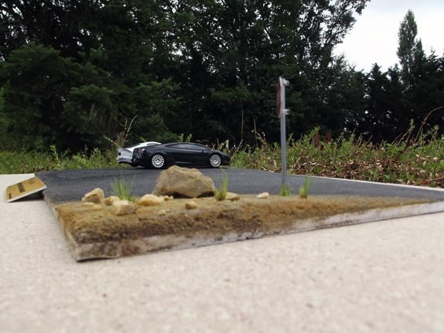

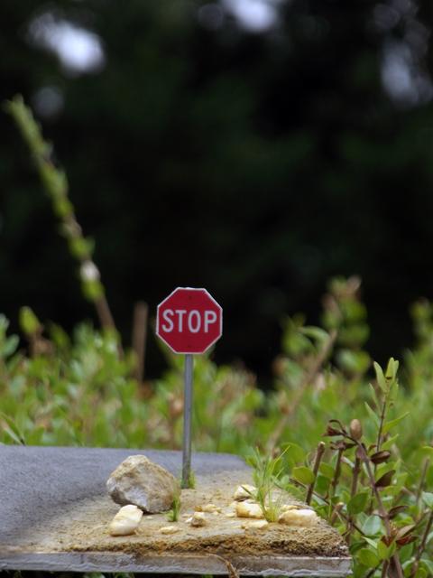

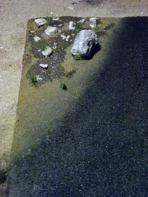

Collage des pierres, rochers et ajout d'un peu de verdure, même si le terrain est aride
Application d'une nouvelle couche de patine sur la terre pour supprimer l'effet brillant de la colle à bois séché.
