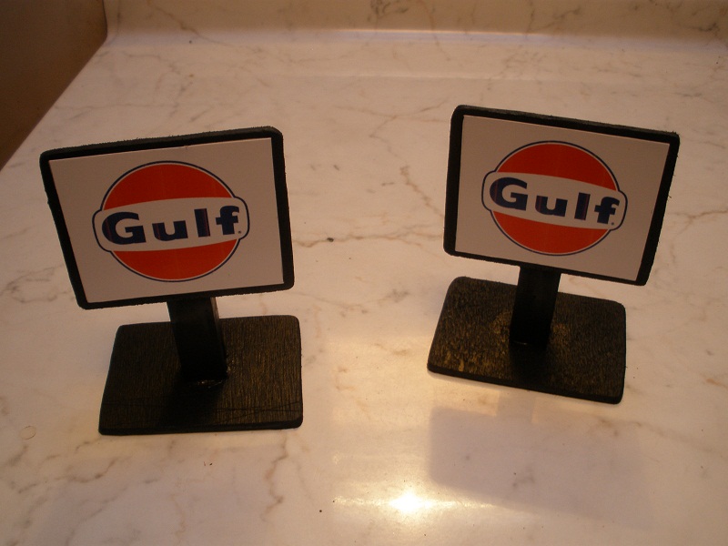

bonsoir a tous !
petit bricolage de la journée !
me restant un ptit peu de bois je me suis fait 2 ptit panneaux pub a l echelle 1/32 !
voiçi le resultat!
voilà pour le bricolage de la journée en attendant le reste !

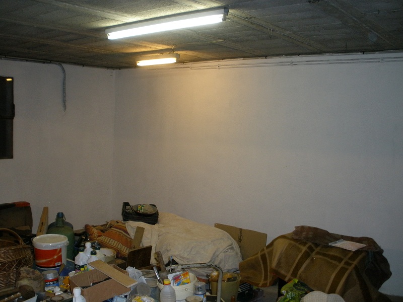

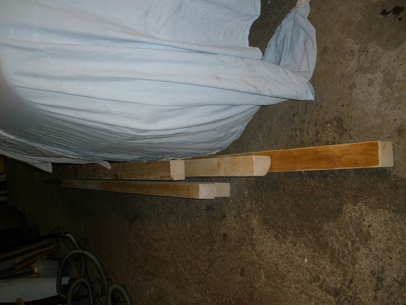

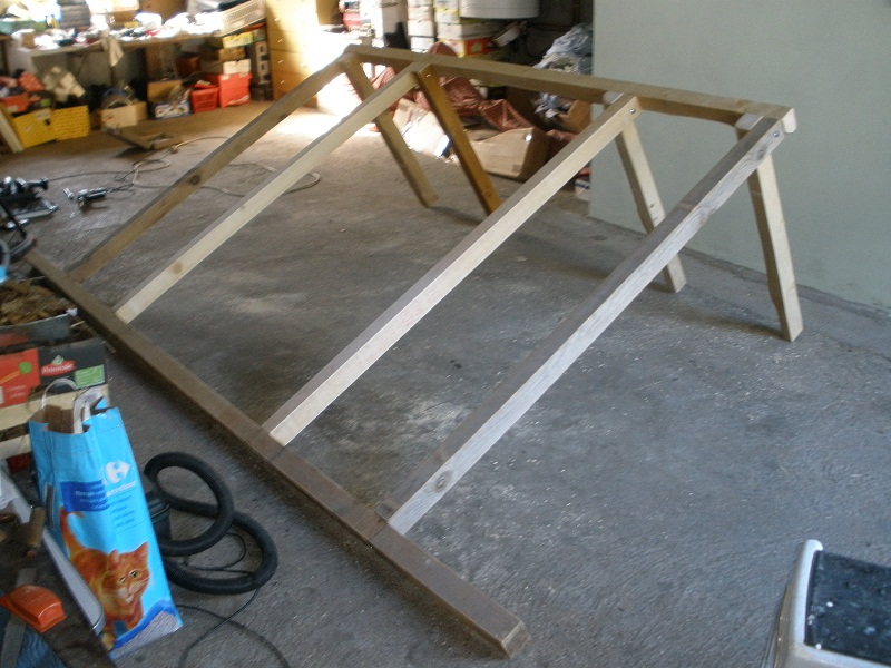

bonsoir a tous ! et merci pour l info sur les poignées !
des ptites nouvelle enfin j ai mon bois pour le cadre qui supportera mon plateau par des chevrons de 63x75 mm
voiçi le partie ou sera aménagé le plateau ! bon y encore du bordel mais ça va s arrangé !
un gros morceau de 3m80 sera fixé sur le grand mur et un cadre sera monté grace a celui çi il fera 260 cm x 200 cm
4 traverses et 4 pieds ,le plateau fera 220 par 360 cm en 3 plaques de contre plaqué de 15 mm qui sera cadré par de liteaux de 40x35 mm et qui reposera sur le cadre voilà pour le nouvelles ! ça avance tout doux !
si tout va bien le cadre sera monté dans la week end ! et le plateau dans la semaine prochaine !

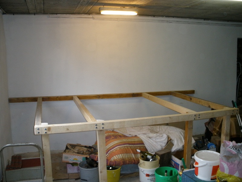

Date du message : lundi 3 octobre 2011 à 17h58

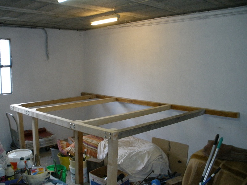

merci pour vos coms !
voiçi l avancé du jour le cadre du plateu est terminé il y a plus qu a le fixé contre le mur !
bon j ai quand meme transpiré un peu car il n est pas leger le bougre ! mais bon au moins c est du solide !
demain je vais cherché ce qu il faut pour le plateau !
et fixation du cadre !
voilà pour les bonnes ptites nouvelles !

Date du message : jeudi 6 octobre 2011 à 13h25

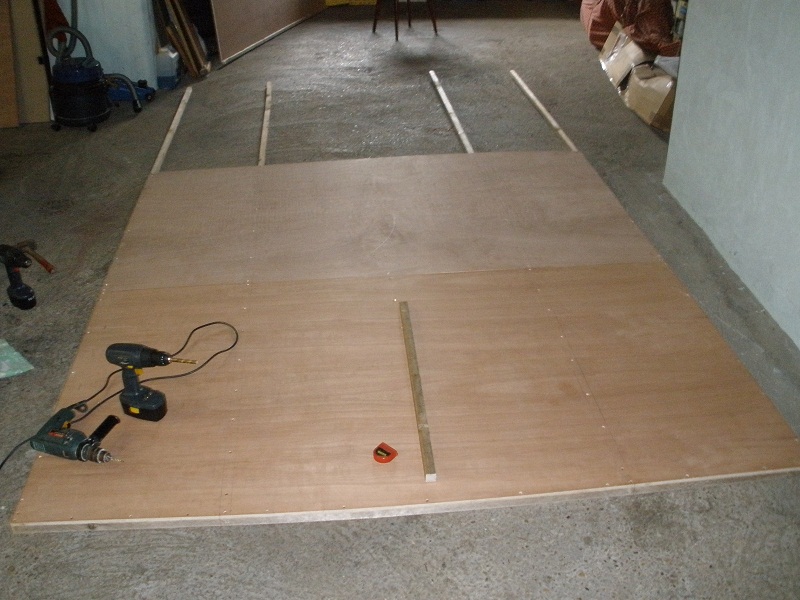

bonjour a tous amis sloteur ! et merci pour vos coms !
y a du nouveau aujourdhui ! ça y est le cadre est fixé contre le mur ! et le plateau sera fini ce soir si tout va bien !
j ai pu graté quelques centimetres en longueur le plateau fera 220 cm par 370 cm
c est pas grand choses mais c est une bordure carrera !:p
voiçi le photos des travaux
et le plateau en cours de finition !
voilà pour ce matin je rattaque en debut d aprem et je vous met les photos du plateau terminé ce soir !

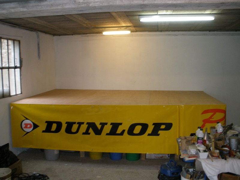

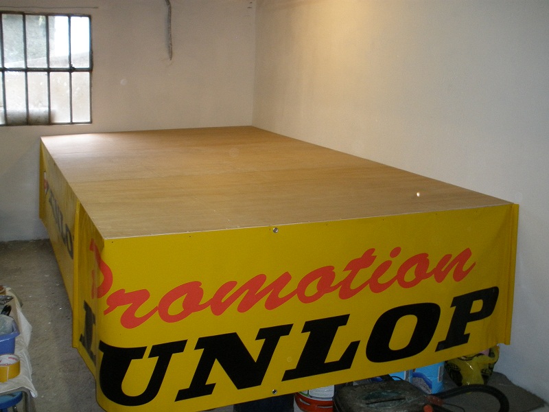

hello les sloteurs fou !
ça y est mon plateau est fini !
le voiçi avec ses ptites banderoles de cadre !
vous pas savoir comme je suis content! dimanche montage de ma piste et c est parti !

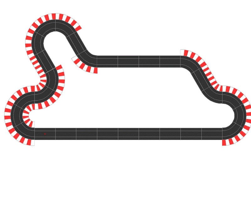

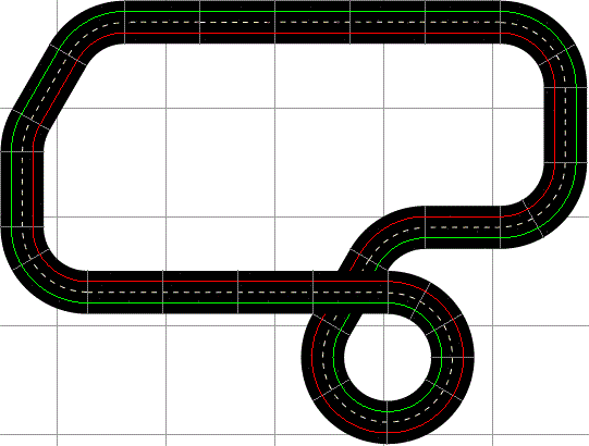

j attaque a monté mon premier tracé dimanche bon je commence j ai pas une foule de rails mais j ai de quoi faire un ptit truc sympa !
de plus le premmier tracé aura pas mal de bordures intérieur et extérieur dans les courbe est aussi dans certains bout de ligne droites !
le voiçi photo du circuit que je peut monté en ce moment!
et celui çi !
je pense essayé d abord le premier puis l autre solution quand pensez vous ?
bonne aprem a tous !
rien ne sert de courir il faut sloté a point!
Message modifié le vendredi 7 octobre 2011 à 15h13 par lolo-1971-
Slotracer43
Messages : 2.539
Date du message : vendredi 7 octobre 2011 à 15h53
Le premier est plus technique donc a mon avis il sera plus plaisant a rouler que le 2ème
