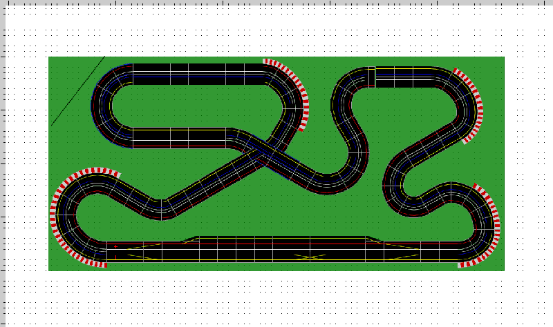

tracé 5
tracé 6

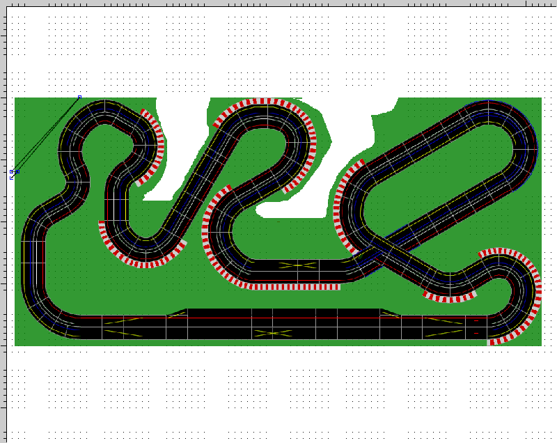

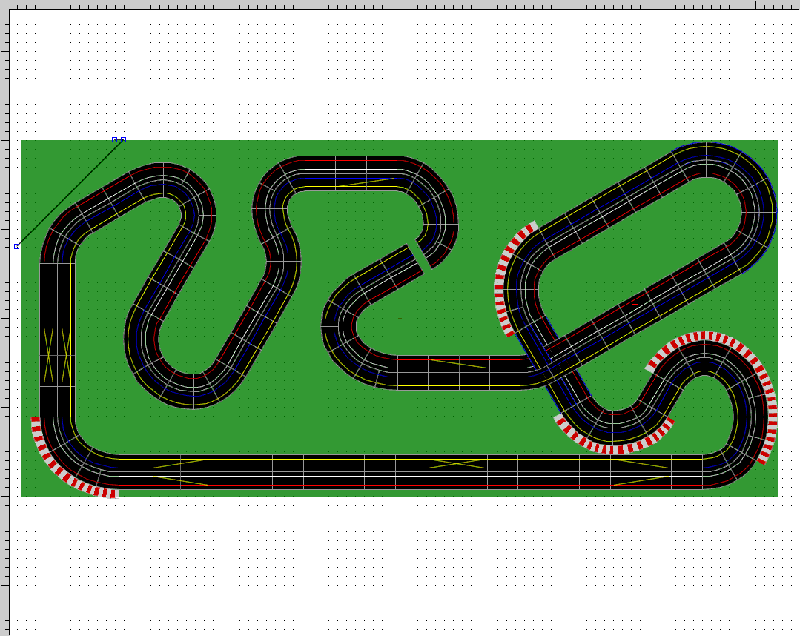

encore 2 nouveaux tracés, pas évident de faire le bon choix avec les contraintes que je souhaite.
a savoir une grande ligne droite, le banking, si possible le pont.

tracé 5
tracé 6

Je sentais bien que j'allais pas te faire changer d'avis aussi facilement
Au moins j'aurai participer... et même que je suis content de mon dernier tracé (il doit être super rapide !!!!) et c'est déjà ça !
A+ plus pour les photos...

STF a écrit :Je sentais bien que j'allais pas te faire changer d'avis aussi facilement
Au moins j'aurai participer... et même que je suis content de mon dernier tracé (il doit être super rapide !!!!) et c'est déjà ça !A+ plus pour les photos...
Ton dernier tracé est vraiment bien, mais un peu trop rapide pour moi, pas assez de partie techniques.
merci encore pour avoir pris un peu de temps pour faire quelques tracés.

[quote=F5JFS] Bon choix Hubert , tu sais déjà comment piloter sur un circuit de ce genre...
Par contre, il ne faut pas oublier les aiguillages passifs qui, après les zones de sortie de piste permettent aux autos de revenir automatiquement en course sur les 2 voies centrales...
Je n'aurai pas d'aiguillages passifs. Les 4 voies servant en analogique.
j'ai donc prévu de mettre des aiguillages simples qu'il faudra actionner pour revenir sur les voies centrales quand on roulera en digital.
j'ai prévu assez de 1/3 et de 1/4 de droites pour pouvoir boucler le tracé.
Je vais suivre tes conseils et commencer par la mise en place du banking.

Pour moi j’ai l’impression de voir une sorte de copier coller du tracé de F5JFS
Pourquoi pas s’aventurer dans autres choses en gardant tous tes critères ?
Et puis comme ça quand F5JFS viendrais chez toi ça le détendrai

une variante

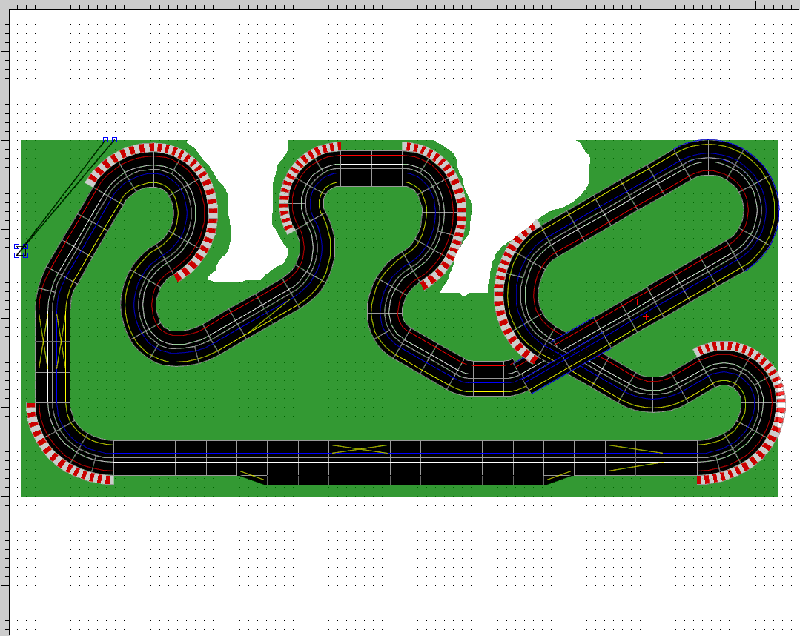

je viens de finir de monter le banking, pas évident, surtout avec leurs poteaux noir qui ne sont pas terrible.
après l'avoir mis en place j'hésite à le mettre de l'autre coté.
vous en pensez quoi ?

Bin moi je trouve qu'il commence à ressembler au mien inversé
, avec un poil de technicité en plus, moi j'aime ![]()

cousinhub88 a écrit :Bien, sauf le pont que je déplacerais à l'autre extrémité de la ligne droite en passage inférieur (donc vers 8h). Ceci afin d'augmenter les rayons de courbure des virages de part et d'autre de la voie en passage supérieur.vous en pensez quoi ?
F5JFS
Date du message : vendredi 29 janvier 2010 à 23h33
Pas mal non plus mais dans ce cas il faudrait que la ligne droite sortant du banking en haut passe sur le pont et par conséquent l'autre ligne droite plus courte sous le pont.
Pour les cales en plastique d'origine Hubert si tu utilises ma technique des tasseaux tu pourras ensuite en enlever un grand nombre avant bien sûr la pose du lambris vertical !
