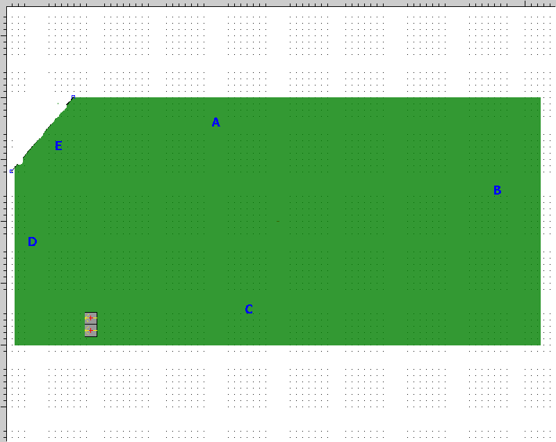

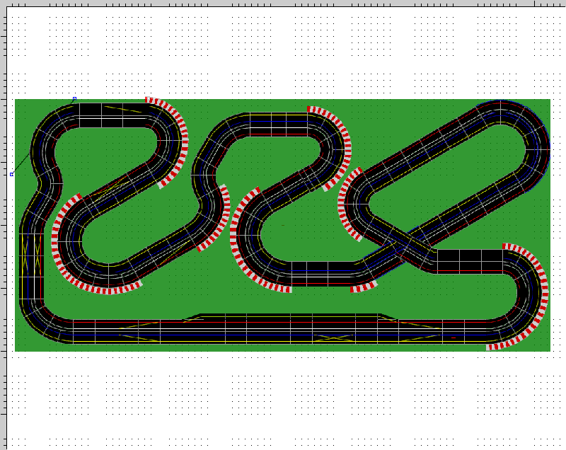

Mon Plateau
la cote A fait 7 mètres, la cote B 4 mètres, la cote C 8 mètres, la cote D 2,8 mètres, la cote E 1,20 mètres.
mes rails en carrera
90 rails droits standard, 14 1/3, 8 1/4,
17 1/60, 10 1/30, 50 2/30, 30 3/30, 12 4/15
4 aiguillages doubles, 3 aiguillages simple droit, 3 aiguillages simple gauche
1 pit stop
2 ponts en 2 parties (l'équivalent de 3 rails droits)
6 banking en 2/30 et 6 en 3/30.
Si vous avez des idées de tracé, je suis preneur.
Dans la mesure du possible, je souhaiterai avoir un banking, et un pont pour égaliser la longueur des voies, mais ce n'est pas une obligation.
Dans l'attente de vos tracés.

Oui, sans aucun soucis. J'ai décalé le plateau du mur et du plafond pour pouvoir y passer debout. Il y a juste l'angle qui au fond à droite, mais il est accessible par 2 cotés.

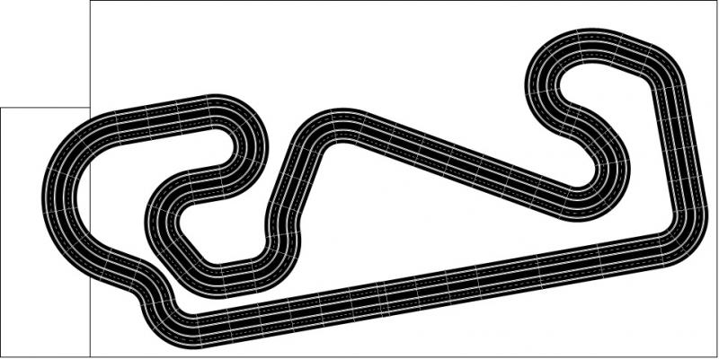

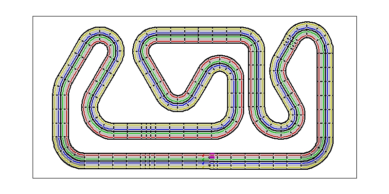

Moi j'ai ça qui traîne et qui entre dans tes dimensions. C'est Red Roch Valley de GT2

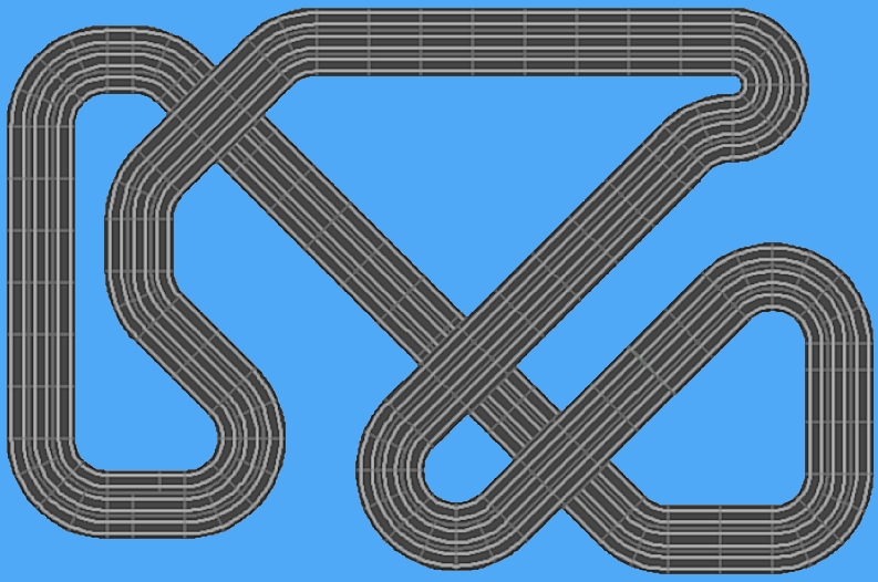

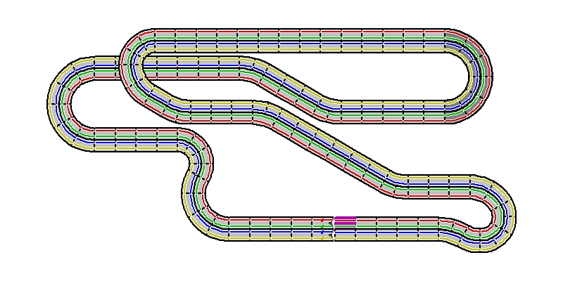

Et encore celui-là

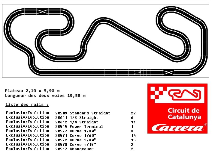

Si, mais j'avais envie d'avoir d'autres avis, ce n'est pas évident de faire un tracé tout seul dans son coin.
Je mets dans l'ordre les circuits que j'ai tracé. Le premier ne tenait pas compte de l'angle en haut à gauche.
Tracé 1
Tracé 2
Tracé 3
Tracé 4

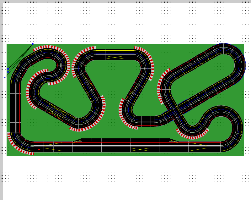

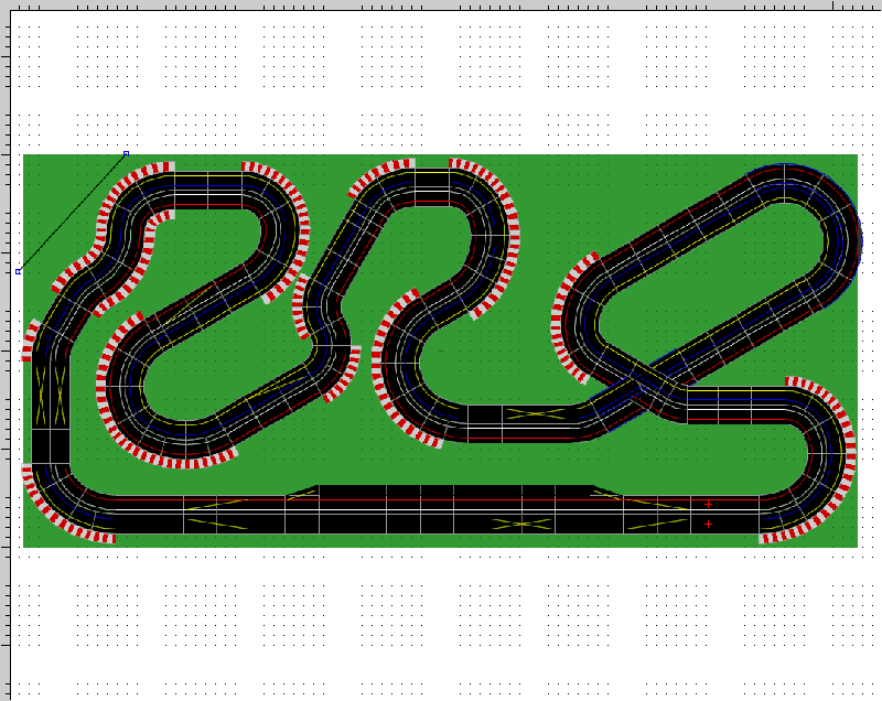

Hey hey hey choses promises choses dues.
Bon on peux sans doute l'améliorer mais c'est mon premier 4 voies, surtout dans ces dimensions gigantesques, alors soyez indulgent
Bon maintenant j'essaye avec un pont pour voir ...

Bon, si je suis un peu lourd avec mon Barcelone faut pas hésiter à me le dire.
Par contre je n'ai pas fait cas de ton inventaire, mais s'il te convient je ferai le point.

Parmi les tracès que je t'ai présentès sur ce post, ma préférence va à celui mesurant 32.62 m (il s'apparente le plus d'ailleurs à mon circuit Carrera que tu connais)...
Bon choix à toi et 73 QRO et bon slot à tous !
Je vais permettre un accès facile aux zones de ramassage. Celui de 32,62 m me plait bien, sauf la ligne droite qui est un peu courte.
j'aurai bien aimé l'avoir sur la presque toalité des 8 mètres, en gros 6,5 mètres en tenant compte des différents rayons de courbure des virages.

Je l'aime bien , mais il manque un banking que j'aimerai quand même bien avoir.

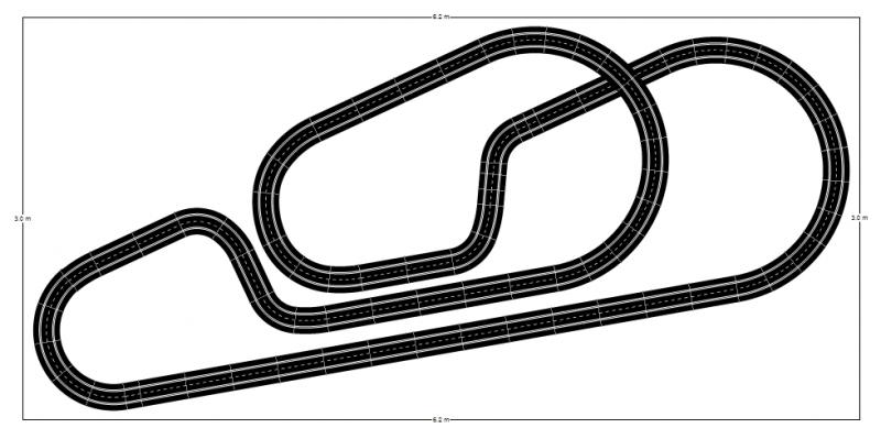

Un truc comme ça , ça pourrait p't'être le faire ...
existe, certes en ninco, sur un plateau aux dimensions très proches du tien.

je ne suis pas fan, c'est bien pour la compétition.
je souhaite avoir une longue ligne droite des stands, avec possibilité de stop and go, pouvoir mettre des batiments...

il est sympa, avec des virages variés et de bonnes portions de lignes droites.
j'attends ton tracé avec le pont.
merci encore.
STF

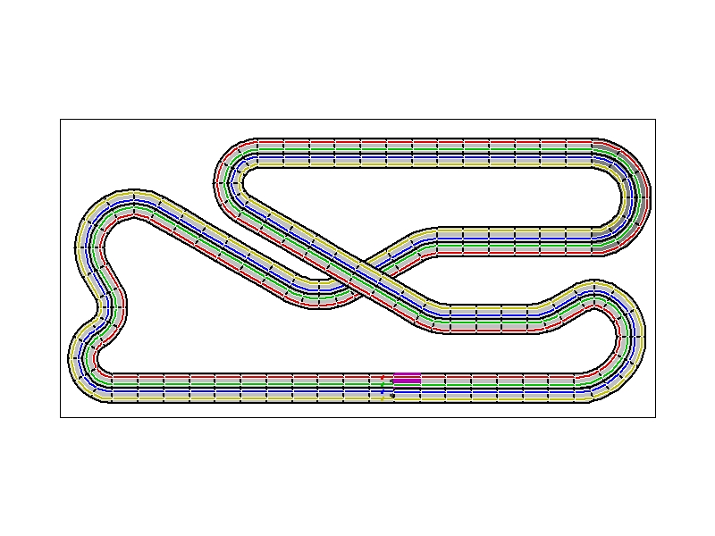

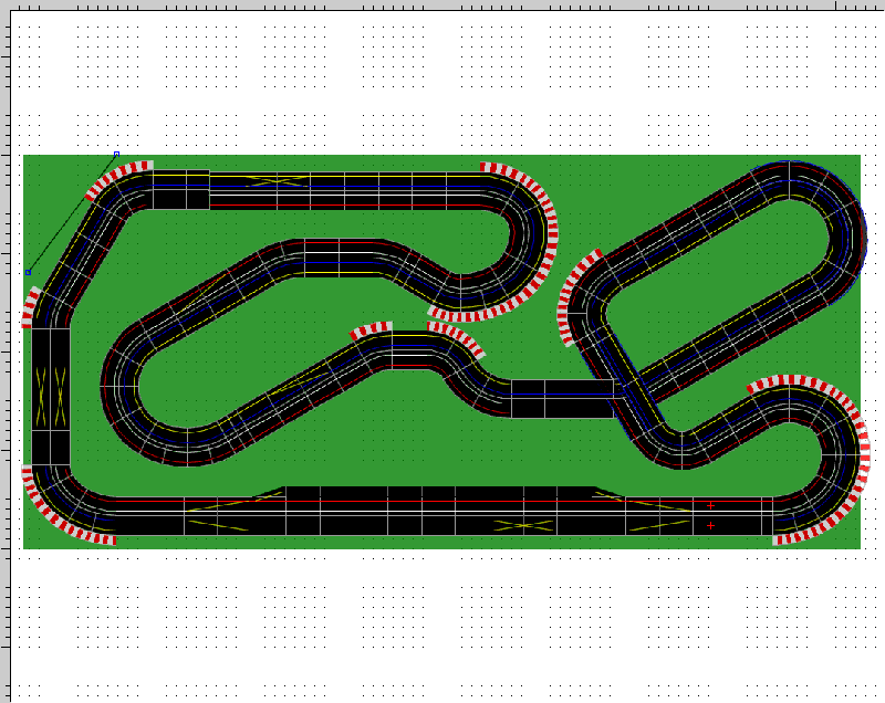

Date du message : mercredi 27 janvier 2010 à 20h30
Voilà... il est prêt
J'ai essayé de faire un truc de différents par rapport aux autres.
N'hésite pas à me dire ce que tu en penses.
Amicalement Slot,
Stéphane
Mon circuit démontable
STF
Date du message : mercredi 27 janvier 2010 à 22h21
J'étais chaud ce soir

Date du message : jeudi 28 janvier 2010 à 08h28
ce dernier tracé me plait bien.
Hier soir, le plateau a été finalisé. Toutes les planches ont été solidarisées entre elles par des tasseaux. 3 dans le sens de la largeur et 4 ou 5 dans le sens de la longueur.
ainsi, toutes les planches sont sur le même niveau. Le plateau n'est pas forcément ultra plat, le plancher de mon grenier étant un peu bossellé.
demain, traçage de la zone où se trouvera le banking, mise en place du banking, pose des tasseaux pour tenir le banking.
enfin, si j'ai trouvé le tracé qui me convient.
