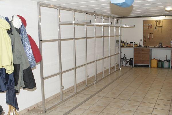

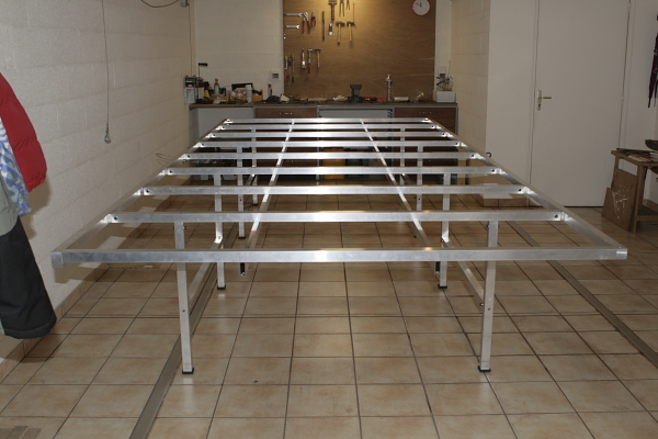

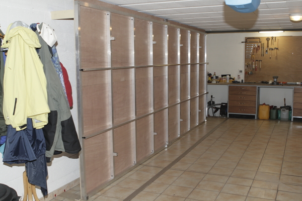

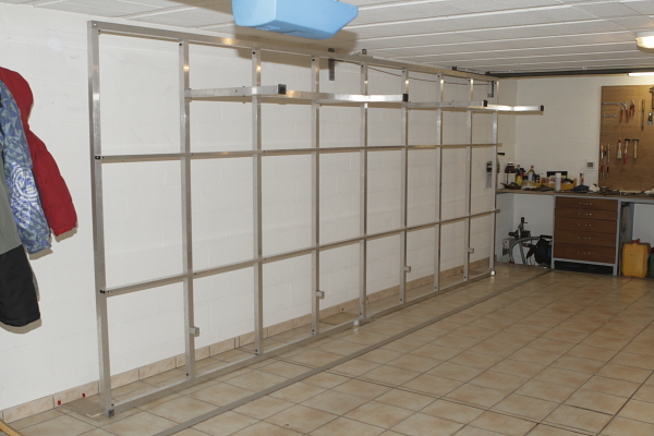

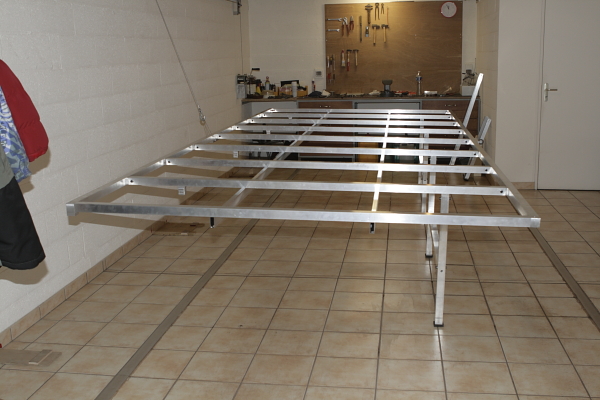

mon plateau alu se termine, je vous mets quelques photos si ça peut donner des idées à certains d'entre vous.

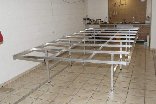

Le plateau monté :

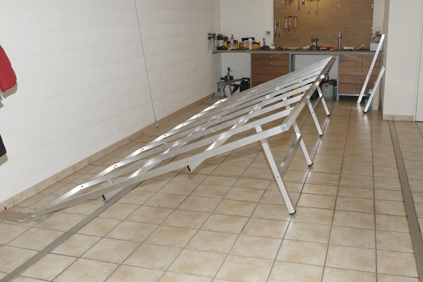

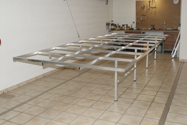

J'accroche et je treuille un peu pour enlever les pattes
Je pose au sol et je décroche

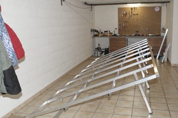

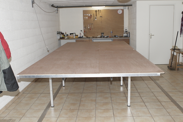

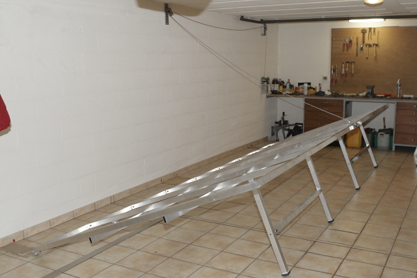

Je raccroche de l'autre coté

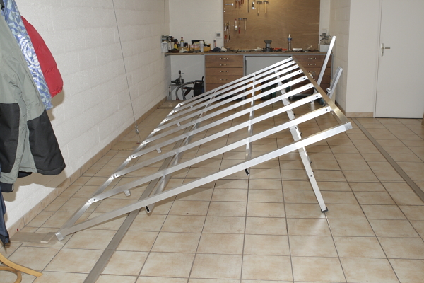

Je treuille jusque en position haute, je vais mettre une entretoise de 30 cm pour éviter d'abimer le circuit contre le mur, je démonte les dernières pattes et c'est fini, je peux rentrer la voiture.
Si vous voulez des infos sur le chassis alu, n'hésitez pas.

J'ai oublié les dimensions, il fait 5x2,1

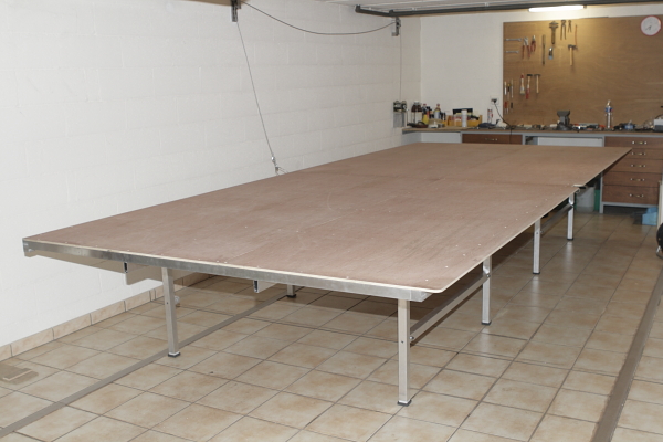

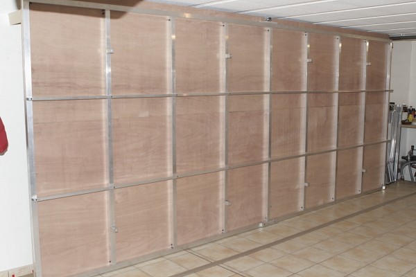

Je viens de finir de mettre le contre-plaqué de 10mm, ça donne ça :
Pour ce qui est du prix de revient, le tube alu de 40x40 c'est à peu près 3 € du mètre, le contre-plaqué 120 €, et le reste c'est des heures de boulot, fraisage, perçage, assemblage.

Bonjour super laurent, c du beau boulot. Je compte faire un peu la même chose que toi pou mon plateau de 4.5*2.5, qui sera suspendu au plafond par 4 poulies.
Dans un premier temps sais tu le poids que l'ensemble peu faire et surtout est ce que le plateau reste rigide sur un tel longueur? (si je le suspend au plafond)
Cordialement Denis
Superlaurent
Messages : 174
Piste : Slot-it,Nsr,Ninco
Nombres de voitures : 1 an
Date du message : dimanche 8 novembre 2009 à 21h11
Salut Denis,
le poids fait à peu près 80 Kg, la rigidité est top, j'ai une flèche de 5 cm seulement si je soulève à un bout.
Si tu suspendais un plateau comme ça, il faudrait 6 points je pense.
Je vais modifier les points de treuillage qui sont au milieu pour avoir 2 points d'accroche et diminuer encore les contraintes.

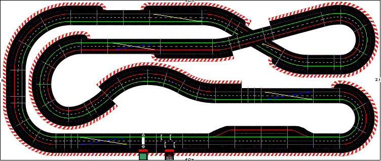

Je vais mettre du carrera D132 :
ça devrait faire hurler!

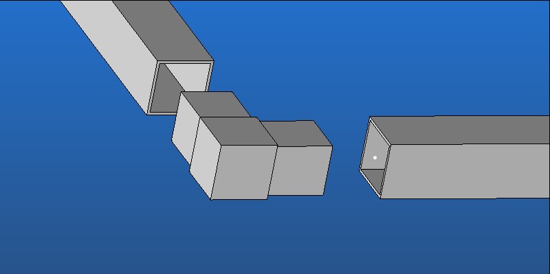

Salut , ton support m'interresse pourrais tu faire des photos de detail des liaison des tubes alu

j'ai pas de photos des liaisons et maintenant je ne vais pas tout redémonter !
Toutes les liaisons sont par emboitements male femelle + vis. C'est très solide!
Je t'ai fait une copie d'écran 3D du principe :

Salut Laurent, les liaisons s'achetent toute faite?
dans quel type de magasin as tu trouvé tes barres?

Les liaisons, je les ai fabriquées en fraisage et les barres en alu viennent d'un fournisseur de matière première qui vend des barres et des profilés alu ou acier.
Bon, je bosse dans la mécanique, ça aide!
Je crois qu'il existe des liaisons toutes faites en "L" et en "T" mais je me rappelle plus où j'ai vu ça.
Fais une recherche avec "raccord alu" dans Google.
