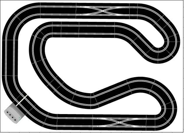

Salut Hinano,
Alors en plaçant la PB dans l'angle tu gagnes de la place en hauteur. On n'y pense pas quand on trace à cette fameuse PB, et quand on pose les rails elle dépasse. Je préfère qu'elle soit sur le plateau.
Il y a moins de R1 sur ce tracé et les lignes droites sont moins longues, mais les virages plus variés. D'autre part la portion du bas allant vers le double R2 en haut à gauche est assez rapide. Je pense que dans l'ensemble il est assez fluide comparé au tiens. Et tu as toujours de la place pour une petite déco comme sur le tien.
Voie intérieure 7,20 m et extérieure 7,70 m

salut gentleman driver , merci merci pour ce tracé, je le trouve superbe !!! ca me remonte un peu le moral car hier apres la pose de la plaque , c'éatit bof bof tu penses qu'on peut réellement s'amuser avec un tel tracé ?? auraistu la liste des rails à tout hasard ??

oui tu peux t'amuser sur un tel tracé et plus sur celui de gd que sur le tiens, car s'il a moins de lignes, les courbes sont plus rapide, donc plus technique ( le tiens serais plutot on_off) pour te donner une idée mon circuit fais 8m65, donc pas beaucoup plus que toi et je m'amuse comme un fou par contre avec un tracé comme ca tu devras evitres les voitures trop puissante genre slot-it ou nsr, ca ne serviras a rien

Je pense tout autant qu'on puisse trouver de l'intérêt et du plaisir à rouler sur un petit circuit. Evidemment plus grand c'est mieux mais quand on ne peut pas on fait avec ce que l'on a, et on profite de ce peu. Tu auras vite fait le tour mais en digital ça peut accroître la difficulté. Moi j'y crois car tu n'auras pas le même plaisir que de rouler sur un 10/15 m mais ça peut être très fun et viril.

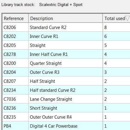

Je te passe l'inventaire un peu plus tard.

Voici ce dont tu as besoin :

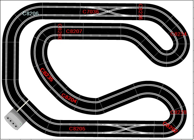

gd peux tu m'identifier sur le tracé les courbes ? avec les droits ca va mais les courbes je m'emele un peu les pinceaux

Tout est commandé 430 euros gloups j'ai pris aussi les fixations de rails
Et voiliiii...
A+ Patrick

si çà c est pas du sur mesure !!!
merci !!
