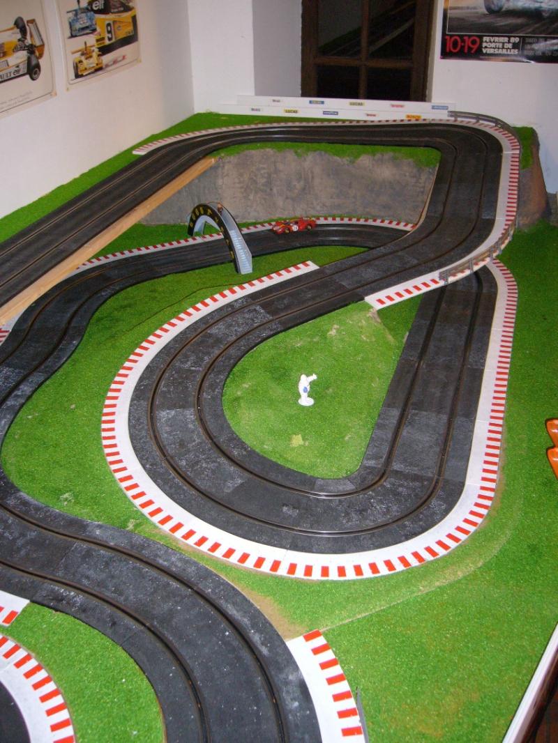

En 2004, déménagement, donc fini le grand grenier où j'avais installé "mon premier circuit".
Je me retrouve avec une pièce 4*4m pour installer mon nouveau circuit, stocker les voitures, les équipements de motos et mes nombreuses maquettes de motos.... faut faire du compact
oui je sais 4*4m c'est pas si mal mais quand on s'est habitué à 4*8m ....

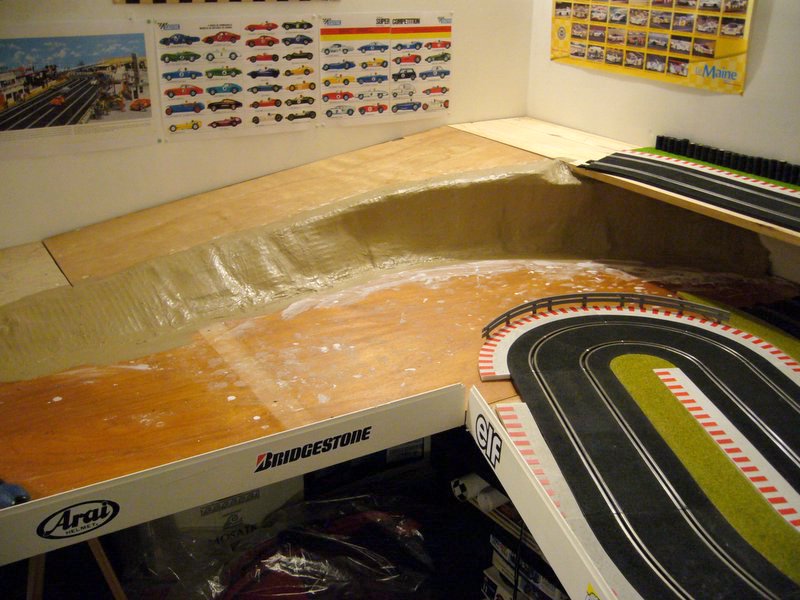

un plateau de 4m de long et 1,1m de large (pas trop large pour pouvoir ramasser les voitures) et un retour en forme de L de 1,8m de long feront l'affaire.

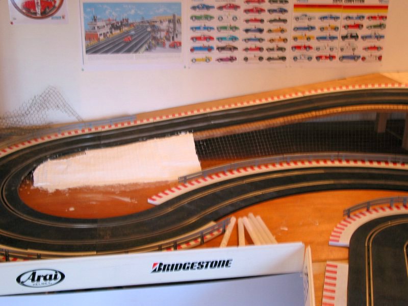

La ligne droite sera surélevée et fixée au mur avec des équerres pour gagner de la place...

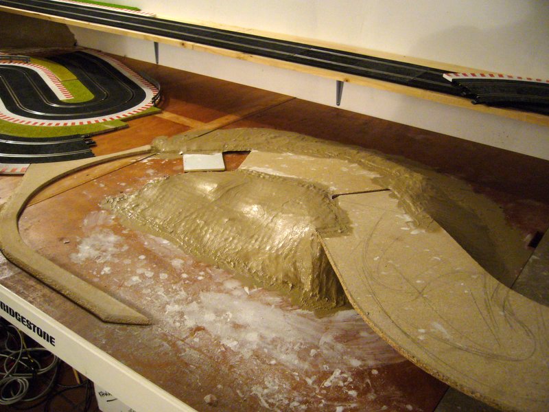

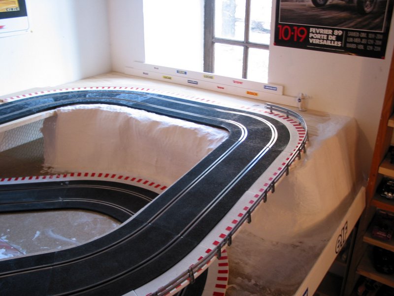

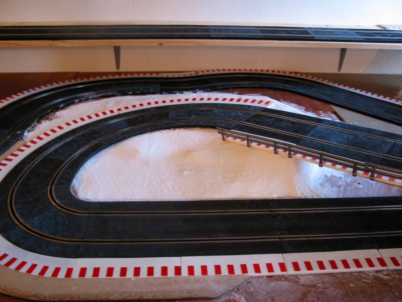

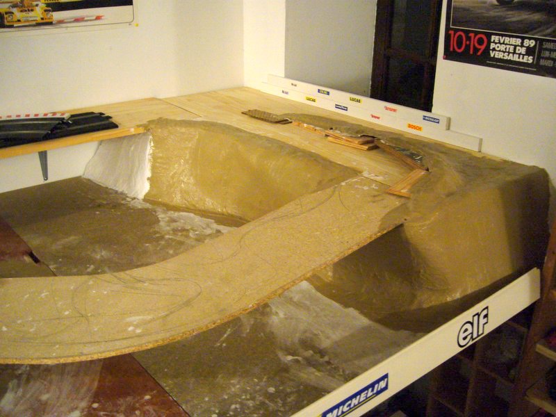

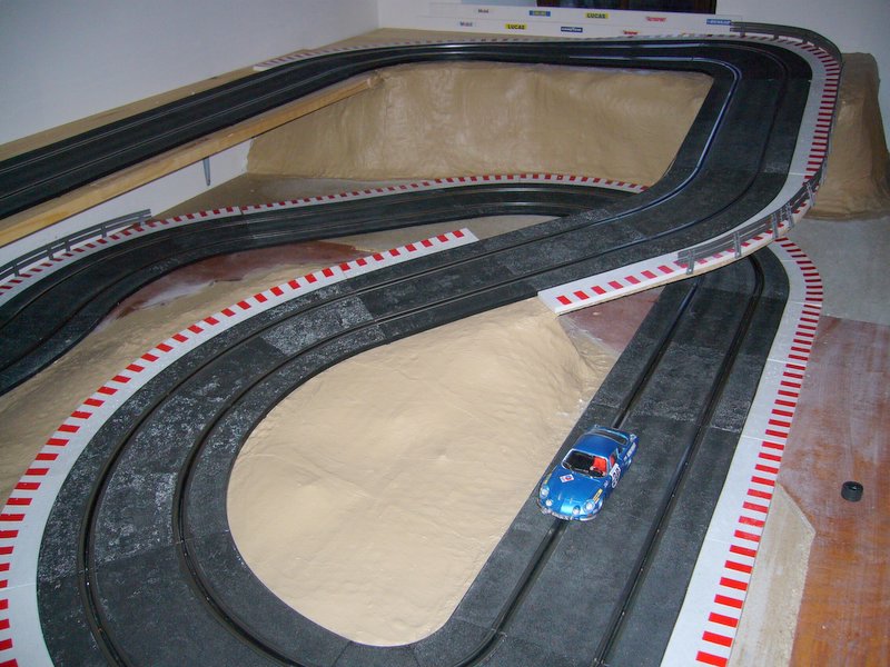

une fois le tracé trouvé, installation du grillage à poules et des bandes plâtrées pour faire les relief

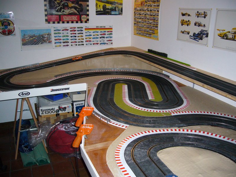

première couche de peinture sur les bandes plâtrées, découpe des bordures (aggloméré de 8 mm)

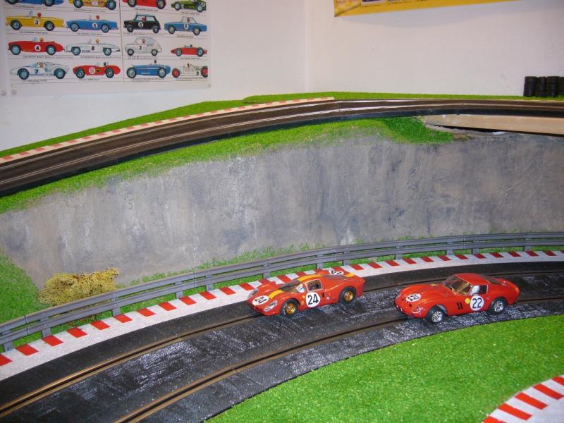

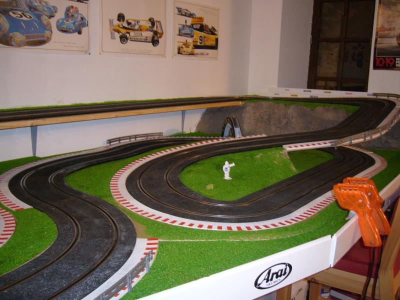

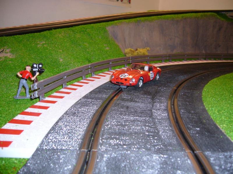

finition des peintures du relief, des découpes de bordures et flocage

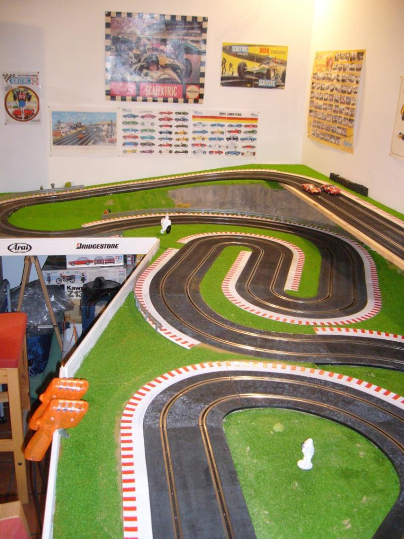

au final, un circuit d'environ 16m de développé, assez technique et agréable à rouler...
tout le monde aimerait un "petit circuit "comme ça!
