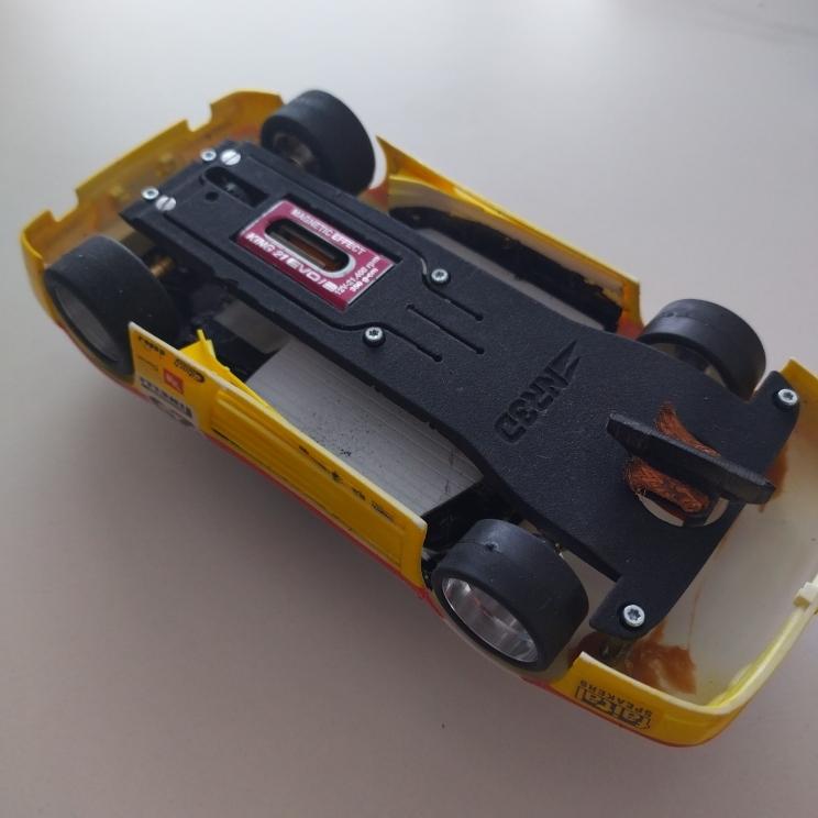

La dernière en cours de réalisation:
Une BRM kit blanc, montée sur un châssis JPB, c'est un copain au club qui possède une imprimante 3D. et il se débrouille bien avec:
Quelques petites retouches, un guide raccourcis pour disparaitre sous le radiateur d'huile monté à la Japonaise.
Des roues BRM racing allégées sur des axes creux
Une vraie bombe avec un peu de lest sur le châssis. Poids total 82gr sans intérieur ni déco. La tenue de route est assez fantastique. Le train avant est rivé à l'entrée des virages et le train arrière passe bien la puissance délivrée par le moteur Slot-It 23K. La transmission tire court pour mon petit circuit, mais à voir sur le grand circuit du club de Caudan.

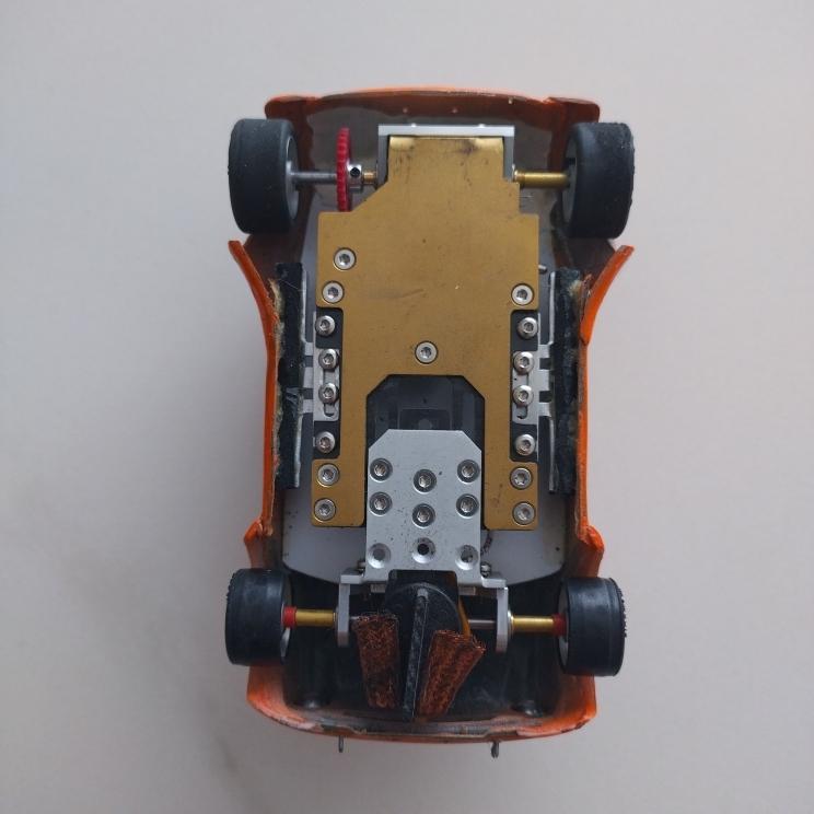

Et il me restait deux autres mini à vous présenter. La plus délirante :
l'aileron et son support proviennent d'une maquette de Porsche RSR
Les ailes c'est la même source
Pour monter les ailes ca a été dur. J'en ai peut être pas assez prélevé sur la donneuse et après il a fallu ajuster avec à chaque retouche un essai...
Elle est monté sur un châssis, là aussi Scholer T40 C'est celui qui se prête le plus au format de la mini. Pas besoin de "monter un radiateur" pour cacher le guide
Les voies sont élargies au maxi des élargisseurs. A l'avant ce sont ceux de l'Autobianchi TTS
Les roues sont des Sloting plus. Le moteur doit être le NSR 21,5K
Mais au vu des premiers essai ca doit supporter plus costaud. C'est un vrai kart!

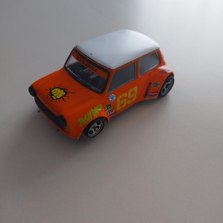

Date du message : mercredi 28 mai 2025 à 17h38

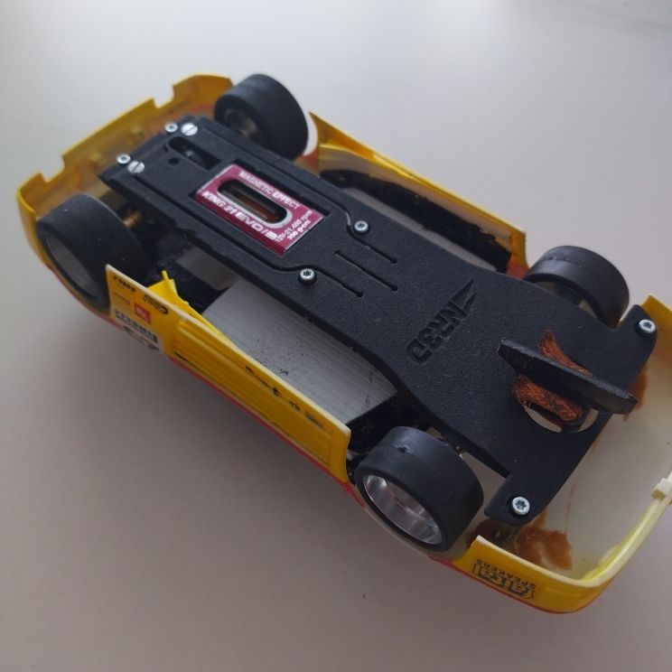

Une petite nouvelle , une mini "monster" :
Bien élargie ! Des ailes imprimées en 3D par mon copain qui m'a fait le chassis; Ce dernier est allongé de 1.5 mm
Je les ai conné à l'aide de cyano plus microbilles
Les ailes étaient pas mal pensées don peu de mastique. Le orange-marron c'est du stabilit express pour renforcer l'arrière. Je l'ai beaucoup poncer de façon a ce l'arrière soit "droit", il reste donc peu de plastique sur le coffre. Les ailles sont placées un peu en arrière d'ou le millimètre et demi d'augmentation de l'empattement.
J'ai fait évolué le projet en modifiant la forme des ailles. Je les ai chauffé un peu et après je les ai reliées pour former un spoiler
Cela permet aussi de loger plus facilement le guide, quoique là je me suis contenter d'un guide 1/32
Et la voilà en peinture :
Les roues sont des BRM de GT. le moteur est un 24K NSR et la transmission du 10X34. J'ai monté ces roues directement sur un axe de diamètre 3. Pour cela j'ai agrandi le diametre du logement des roulements en le forant à 6 mm
L'aileron provient d'un Honda Scaleauto et depuis je lui ai ajouté une sortie d'échappement central en cône posée sur le diffuseur. J'ai mis un pilote en position centrale.
Il a fallut ajuster précisément la hauteur de caisse. Le support Slot-it est bien libéré dans le châssis. Et si la tenue de piste était correcte, bien que trop vive en entrée de virage, elle manquait de tilting.
J'ai donc patiemment meuler les encoches de châssis pour y loger des vis BRM permettant le mouvement à la carrosserie et le comportement est devenu très bien. La voiture amorce une petite dérive en entrée de virage et se positionne correctement. J'ai aussi ajouté 5 gr de lest sous le moteur; Il y a la place car les grandes roues donnent de la garde au sol, un peu trop même d'ou la vivacité en entrée de virage
Et là j'obtiens une bonne tenue de piste. Faut juste faire attention à l'entrée des virages. La remise des gaz doit se faire sans trop d'anticipation sinon l'avant devient un peu léger
Je vais continuer à la développer.
Il faudrait augmenter l'empattement et pourvoir baisser le train arrière
Je vais essayer sur une maquette de Metro 6R4 qui doit être plus longue
A suivre
Marc

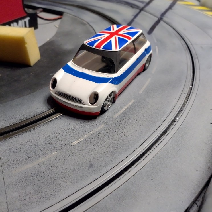

MxBoy
Date du message : dimanche 1 juin 2025 à 17h49
Oui je le suis pris de passion pour ces petites autos. Au club de Caudan on est de plus en plus a avoir une mini. On va certainement créer un petit championnat.
Avec les chassis 3 D de mon copain Jean Pierre ces autos sont complétement transcendées!
C'est plus nerveux, vif. Le chassis est assez souple. Et en travaillant sur la fixation de la carrosserie on arrive a un très bon comportement
Sur la grise à toit vert qui existe en réalité (toute en blanc à jantes oranges)j'ai pu travaillé sur la mise au point de cette auto
Etant donné son empattement court j'étais sur qu'elle soit un peu trop nerveuse en entrée de virage.
Avec la fixation serrée c'est la sortie assurée, l'arrière passant devant. Une fois libérée ca devient magique elle se met à glisser.
En peaufinant les passages de roues pour que les roues ne viennent pas frotter, je me suis dit que la lester devrait apporter un plus : 2X2,5 gr placés sous le moteur.
Effectivement les lest très bas rend la voiture plus stable. Sur le grand circuit de Caudan elle rentre en glissant dans les grandes courbes, elle reste vive, mais on la sent un peut secouée dans la courbe, ce que j'avais un peu observé sur mon petit circuit. Reste qu'il a fallu que les copains coupent le jus pour pouvoir fermer les portes du club... Elle est tellement agréable. Seul problème c'est que la limite reste difficile à approcher.
J'ai voulu changer de moteur et je l'ai démonté revus quelques point une fois rentré. Et l'idée m'est venue de mettre des suspensions sur le berceau moteur. Juste à l'arrière. Des ressorts durs et courts. Je voulais un débattement limité. Et le poids au 1/24 un peu supérieur au 1/32
L'essai s'est avéré concluant, très concluant même. La voiture a un super comportement. Elle est souple moins secoué sur les quelques defaut de la piste. Les glissades sont très progressives. Et la remise des gaz moins brutale. Ca rentre fort en virage. Reste a confirmer à Caudan.
MAIS
Je me suis aperçus que j'avais oublié de remettre le lest. Alors là je suis super content!
Et je commence donc à comprendre, bien qu'ayant déjà utilisé des suspension de berceau moteur comment ca fonctionne et les avantages que l'on peut en tirer.
La suspension à l'air de stabiliser les mouvements de l'auto et de rendre plus progressif son comportement. L'adhérence est meilleure
Le débattement doit être limité, à priori 2mm doivent suffire, autrement les mouvements de roulis ne sont plus maitrisés.
A l'avant les roues effleurent la piste et j'ai très peu de liberté de l'axe, environ un demi millimètre.
Ca devient un vrai karting
Les pneus sont des 22 sh de chez BRM. Un bref essai avec des 15 sh n'a pour l'instant rien apporté de mieux.

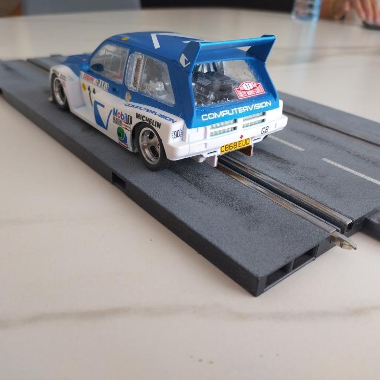

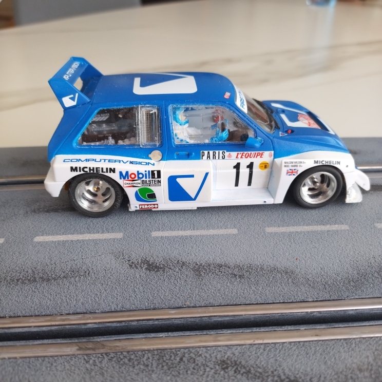

Date du message : lundi 14 juillet 2025 à 10h57

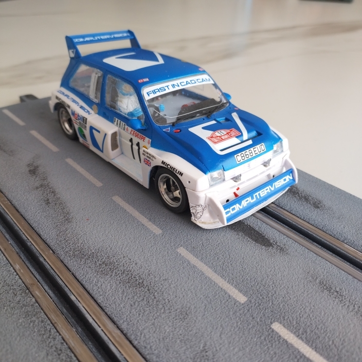

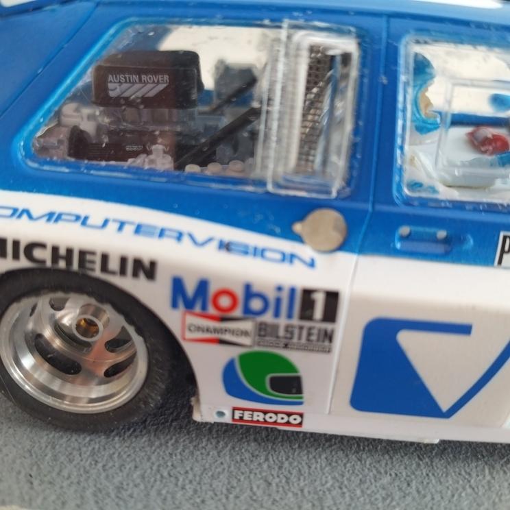

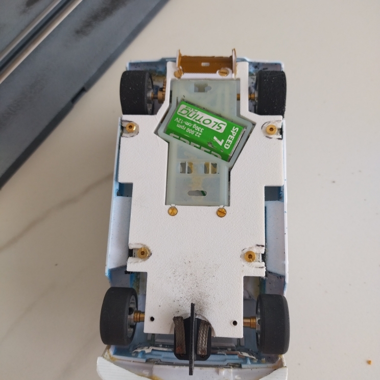

Une nouvelle venue dans mon parc. L'évolution ultime de la Mini :
La METRO 6R4
Je n'y ai pas pensé au début mais elle présente quelques caractéristiques intéressantes pour rouler vite.
Des voies larges, un empattement de 100 mm environ.
Surprise la carrosserie est toute montée. Il y a énormément de pièces dont je ne me servirai pas.
La carrosserie large dans la partie arrière permet de monte un berceau AW et donc un moteur longue cage :
Le châssis est réalisé toujours par JPB du club de Caudan. En 3D, souple il permet une bonne tenue de piste.
L'auto est monté sur 4 roues BRM Gr2 allégées. Je n'ai pas encore suspendu le berceau moteur mais ca va venir
La (petite) difficulté provient de la largeur qui n'est pas constante. Ca oblige à faire de petites équerres, donc 4 au total, au lieu de 2 sur une auto plus "traditionnelle"
Le détail du compartiment moteur

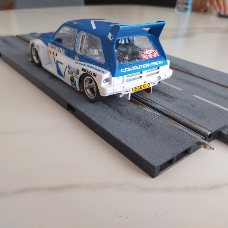

L'auto vue de coté :
et de derrière :
Reste les feux à monter.
Une fois le châssis libéré je l'ai vissé avec des vis BRM permettant un bon tilting. J'adopte petit à petit cette solution sur les autos BRM
L'auto est à raz de la piste. Le moteur est un sloting + 22 tr/mn
L'auto avec le détail intérieur est seulement 10gr plus lourde que la Monster. C'est juste le poids du moteur longue cage plus lourd
La transmission est un peu longue , prévue pour le club de Caudan. Néanmoins l'auto reste nerveuse et permet d'attaquer.
J'ai rapidement monté des pneus 15sh qu'elle accepte volontiers, en glissant quand même en entrée de virage et ca dérive progressivement. Les changements de cap, en enchainement de virage sont bien maitrisés.

Ca me permet avec ces petites auto d'avancer et d'en apprendre un peu sur le comportement avec différents réglages et types de chassis
Avec cette version de mini je penses avoir trouvé le bon compromis. Je vais adapter des suspensions comme sur la Monster.
Autant la Monster est à priori un peu courte et handicapée par les grosses roues lourdes de chez BRM, autant avec ces roues de Gr2 la mini est vive et en même tant stable.
Ca m'amène donc à vouloir trouver et comparer les auto avec des gabarits semblables :
Lancia Stratos mais le train avant juste assez large
Lancia 037 qui me semble parfaite
Et j'ai repris les réglages de la F348 avec le châssis de camion Mercedes National 3D. Cette F348 est un peu plus large et à peine plus longue
Cette comparaison avec des châssis plastique. Certains comme le National 3D très évolué et très sophistiqué.
Puis deuxième étape confronter le meilleur de mes essais avec des châssis métal

Voici la Mini orange que j'avais affublé d'un aileron énorme :
Elle à retrouver un aspect plus sympa et je penses qu'elle plus équilibrée, bien que le poids de son chassis compense un peu :
Une mini Scholer avec suspension avant et ressorts mous. Roues dia18 voies extra larges. C'est une bombe sur mon petit circuit. sur le grand circuit de Caudan elle est sous motorisée.
Et la F348 :
Enfin plutôt son châssis.
Suspension arrière, suspension avant. Le tout assez souple. J'ai mis des roues BRM. En attendant de monter des roues légères et des mousses. Là aussi c'est un rail sur mon petit circuit.
La Metro 6R4 est au niveau de la F348
Je vais arriver à comparer ces modèles qui sont les plus rapides sur les petit et le grand circuit

Et voilà celle que j'oubliai : La "Mini " B
Une maquette Revell avec un beau decals du drapeau Anglais
Ses dimension me paraissent pas mal du tout avec une bonne largeur de voie
Je l'ai monté sur le même type de chassis 3D construit par mon copain du slot de Caudan. Il integre un berceau Alfaslot avec un offset de 1mm
J'ai pas de photo. j'en ferai une plus tard. Visser avec des vis standard M2 sans tilting pout l'instant la tenue de piste est correct mais quand on arrive à la limite la carrosserie embarque l'auto sur 2 roues. Sinon avec ce berceau on sent bien la motricité en sortie de virage.
Les roues sont des Scaleauto (MSC) pour des axes dia 3 en 18n ou 19 mm. Les pneus ... j'ai pioché dans ce que j'avais en 1:32
