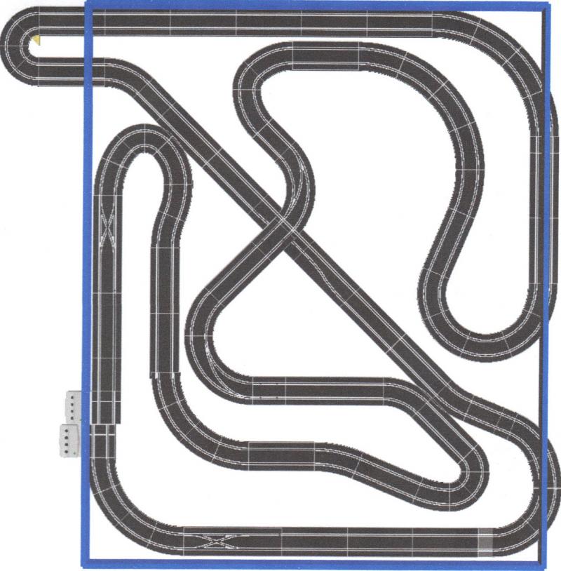

En fait j'ai effectivement quelques R1 en stock mais ce n'est pas la raison de leur utilisation ! c'est pour "compacter" le tracé et en plus j'ai bien conscience que se serait mieux de pas terminer ma grande lligne droite ( qui passe bien sur au dessus
)par un R1 mais je me demande quoi faire... Donc j'ai essayé de faire;long et varié et je suis tributaire des murs
Je veux bien limiter les R1 et rendre plus facile les virages du fond(la partie gauche est au fond de ma piece et la partie droite avec le décroché est devant,c'est là ou on se place )

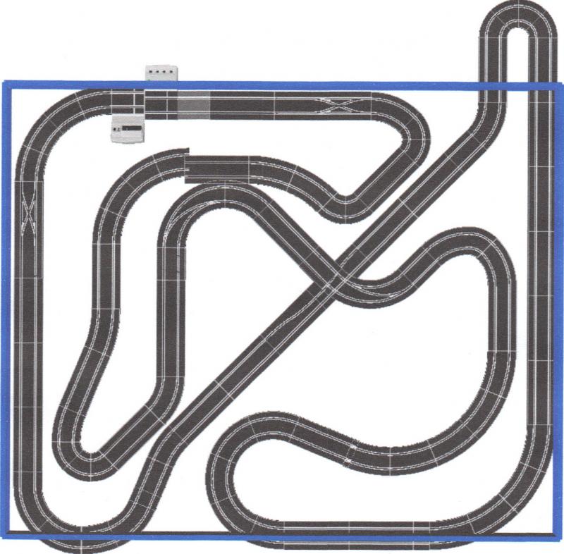

J'ai modifié en fonction des conseils mais je ne sais pas transferer une image depuis UR 3.0
donc je suis obligé de transfere sur le traceur scalex
en tout cas j'ai modifié les deux virages en R1 trop innaccessibles et ça semble mieux ! en attendant de pouvoir partager

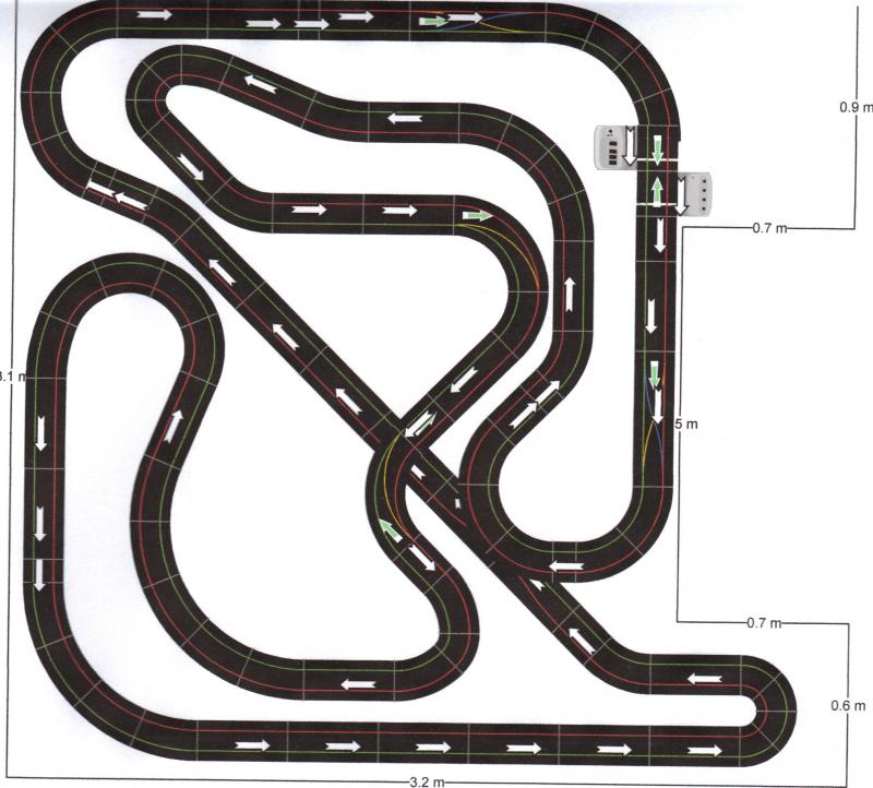

Salut STF et Touchobut !
Alleluya,le voila enfin le tracé ultime
Quel est votre avis cette fois çi

Salut, si j'ai bien compris ton plateau va toucher les murs des trois cotés, tu risque d'avoir des problèmes pour récuperer tes voitures ! Car selon ton plan lorsque tu te trouve dans la partie la plus etroite, il reste encore 2,50m et mème avec une pince c'est pas gagner.

Oui,tu as raison en revanche c'est LA piece qui est reservée a mon circuit et je ne peux pas pousser les murs
De plus j'y ai déja pas mal joué et avec une pince(même si c'est pas tres facile)c'est possible. Et puis,...il n'y a qu'a pas faire de sortie de route au fond
c'est d'ailleurs pour ça que suite aux conseils des uns et des autres (merci beaucoup !) j'ai modifié les virages "dangereux"

Hello !
Ca avance c'est bien
Alors il reste encore 2 choses qui ne me plaise pas .. La première c'est ta boucle en R2, juste après la ligne de départ, je pense qu'on peux faire beaucoup mieux, a ta place, je mettrai un virage plutôt serré par exemple R3 - 1/2R2 - R1 - R1 - R2
La deuxième c'est ton épingle en R1 après la portion rapide. Mais je vois pas trop comment changer, a moins de supprimer simplement et donc ne pas utiliser le petit " renfoncement " de ton plateau.

OK, l'épingle c'est le freinage monstrueux de la fin de ligne droite
pour le reste ,j'essaie !

Touchobut a écrit :Ouais casse gueule mais celui là est accessibleLa deuxième c'est ton épingle en R1 après la portion rapide. Mais je vois pas trop comment changer, a moins de supprimer simplement et donc ne pas utiliser le petit " renfoncement " de ton plateau.
Ca commence à le faire mais certains virages sont encore trop proche d'une autre piste et t'empècheront de mettre des bordures !

Voila avec une petite modif perso en sortie de virage pour recuperer la droite

La diagonale sera au dessus,type "viaduc", pour les bordures j'ai vu sur le forum des solutions ( grillages, carton plume, niveau récuperé avec du medium de 8 recouvert de "pelouse"... a voir apres

C'est déjà mieux je trouve
Maintenant je pense qu'on peut encore améliorer le petit pif-paf en R3

Peut-etre même la ligne droite et l'épingle surélevés pour atteindre"le viaduc"!

Tu ferais comment pour le pif paf R3

Sinon essai R2 - R1 - R1 - ligne droite - R1 - R1 puis vers la gauche R4 - R4 pour rejoindre la courbe en R3
Je pense que ça peut le faire !

C'est pas mal aussi,sans doute un peu plus fluide, moi j'ai un faible pour la premiere solution,faut essayer ou alors se creuser encore la tête

Moi je préfère cette version
Mais c'est ton circuit donc libre a toi de choisir celle d'avant .

Je pense qu'effectivement il doit y avoir une belle possibilité de rouler vite apres le depart,dés qu'on c'est expliqué sur le premier virage
Je trouve qu'on a super bien avancé sur le tracé et qu'il a vraiment de la gueule maintenat...par rapport a mon premier en spaguetti
il me tarde de le monter et de voir "en vrai"
