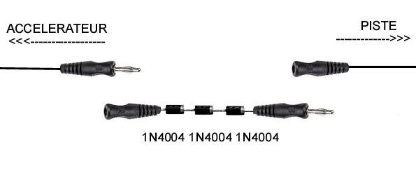

Tu ne peux pas mettre une résistance.
L'énergie absorbée va se transformer en chaleur et elle va griller.
La meilleur solution, qui est aussi utilisée en ferroviaire pour équilibrer la vitesse des machines, c'est d'insérer quelque part dans le circuit un réseau de 1 à x diodes en série.
Chaque diode permet de baisser la tension d'environ 0,8V.
Une diode 1N4004 par exemple permet de passer 1A et coute au moins 15cts.
Tu peux en acheter 10
Tu les montes en série jusqu'à ce que tu obtiennes la vitesse maxi désirée.
Sinon tu peux aussi acheter des accélérateurs électroniques mais pour un budget différent
Tu coupes le fil qui va de la poignée vers l'alimentation non commune des voies.
A la coupure une fiche banane mâle et une femelle.
Quand tu veux te servir de ton auto tu débranches et insères tes diodes équipées aussi de 2 fiches bananes.

Je pense que cette soluce est viable... une rallonge pour cette voiture seulement...voire même vu le nombre de poignées récupérées en stock, je peux attribuer une poignée à cette machine... impec, merci encore !
