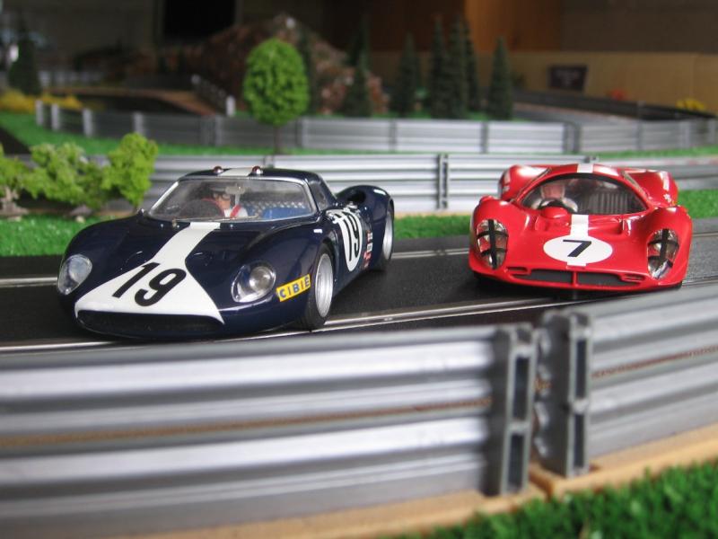

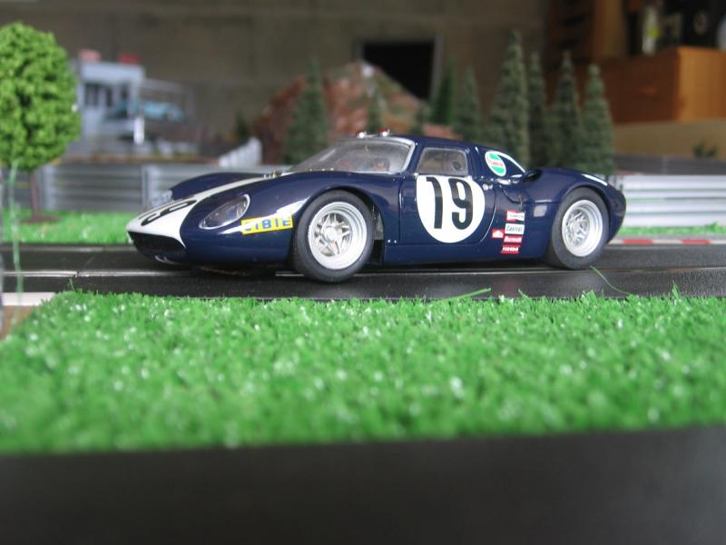

Je vous présente ma nouvelle racer, la ferrari 250 lm.
Une pure beauté, jugé vous même:

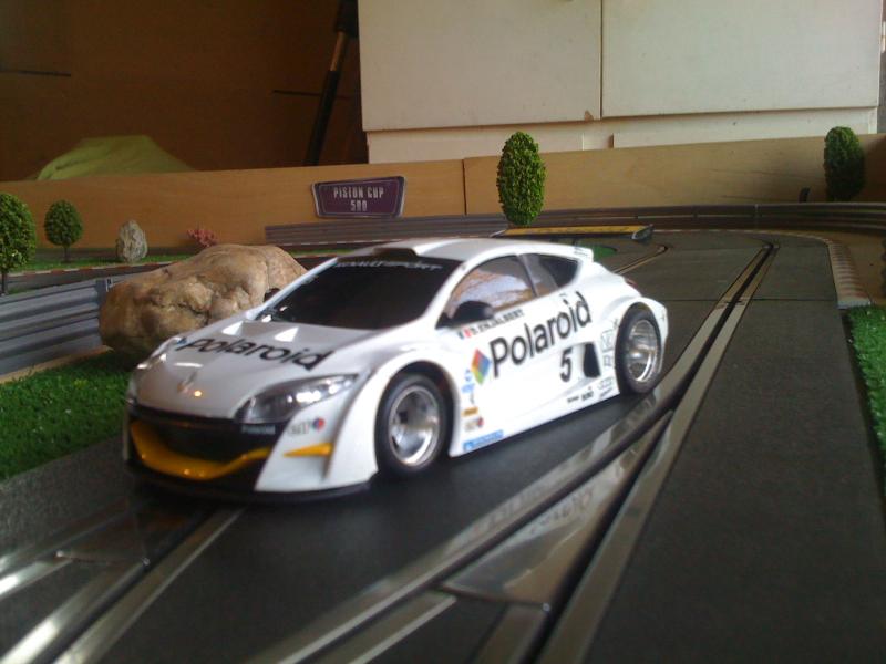

et deux autres auto sont venu retrouver mon modeste padock.
Pour commencer, une autre mg mc laren vanquish version racing.

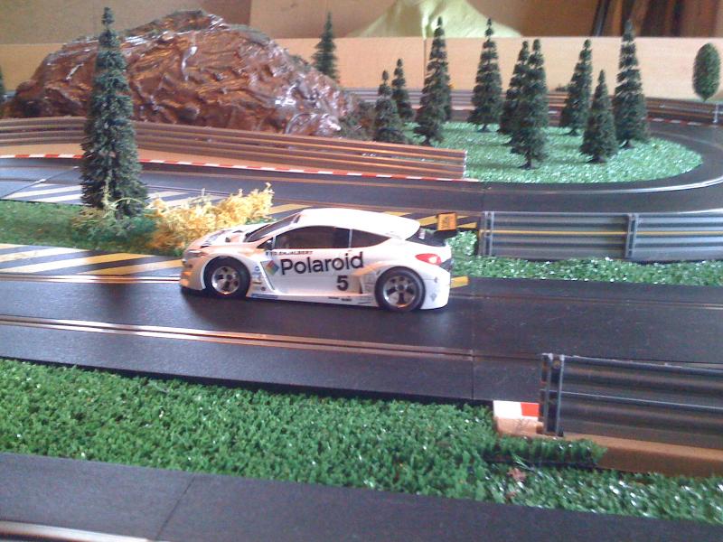

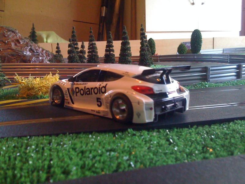

Des décalco lui seront greffés ainsi qu'un beau verni. J'ai commencé comme il ce doit: l'équiper full NSR.
Et la deuxième pour là quel j'ai craqué la Mégane ninco 1, biensure avec les modifs de base pour que ma voiture soit un pur bonheur de pilotage.
Jantes prorace 15" à l'avant avec pneus taille basse.
Jantes prorace 17" arrière avec pneu ultra grip nsr
moteur scaléauto 25000trs/min (moteur très puissant et surtout, pas de modif du châssis à effectuer)
Cette voiture est absolument exceptionnelle, plus rapide que son ainé malgré les modifs que je lui est effectué (voir plus haut dans mon modeste padock) presque une seconde au tour de mieux, c'est énorme
C'est mon joujou du moment, la grosse éclate.
PS, un grand merci à tonton qui à préparé deux mégane ninco 1 dont une est en ma possession et l'autre sera sa rival pendant de longue arsouille megane.

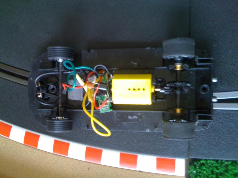

Date du message : dimanche 21 février 2010 à 11h29

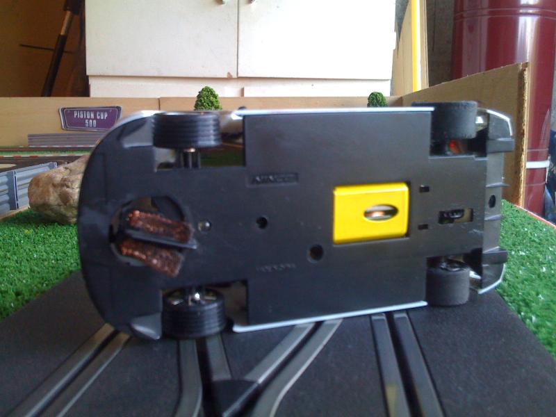

voici une photo de l'intérieur, et comme tu peux le constater, c'est de l'origine.
Cette modif peux onéreuse de cette Megane mais grandement efficace.
teamnico, le sloteur déjanté.

teamnico a écrit :voici une photo de l'intérieur, et comme tu peux le constater, c'est de l'origine.
les roues ce sont des NSR?
tu n'as lesté que l'avant?
teamnico
Messages : 458
Date du message : lundi 22 février 2010 à 11h21
Non, les jantes sont du ninco prorace et oui un simple lestage à l'avant.

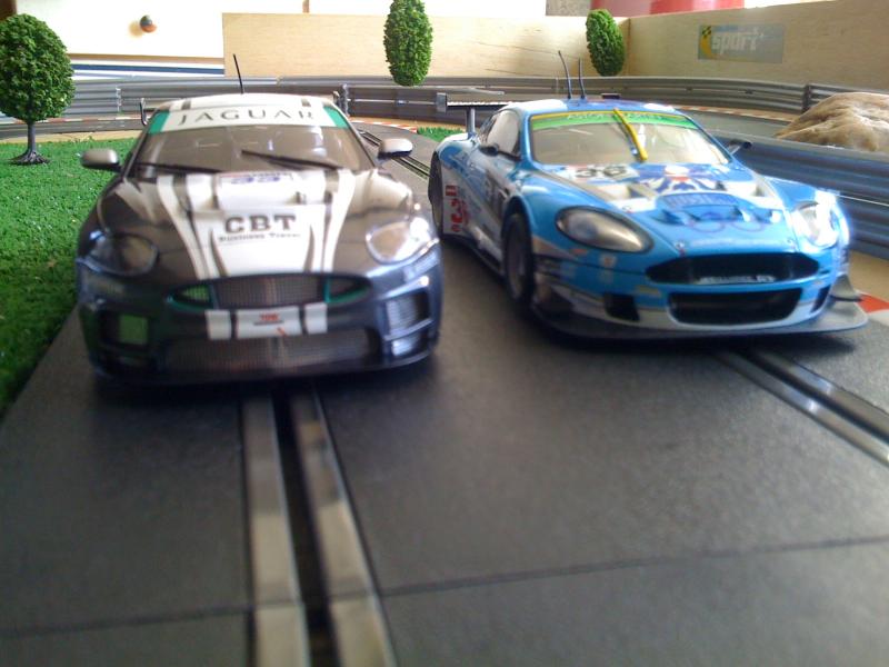

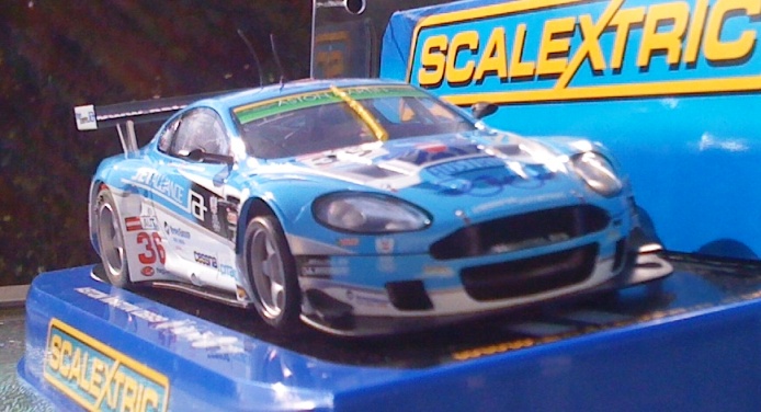

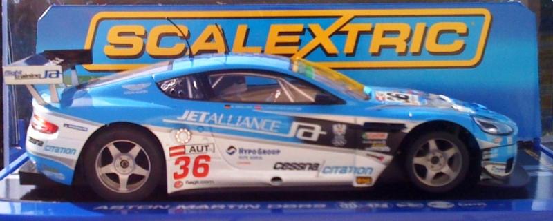

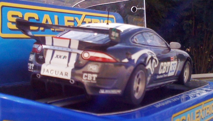

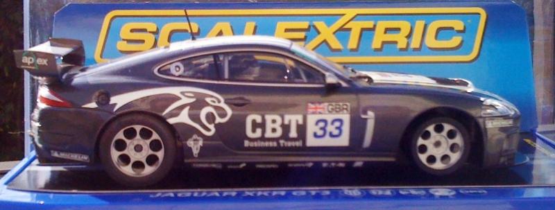

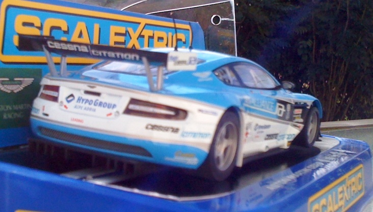

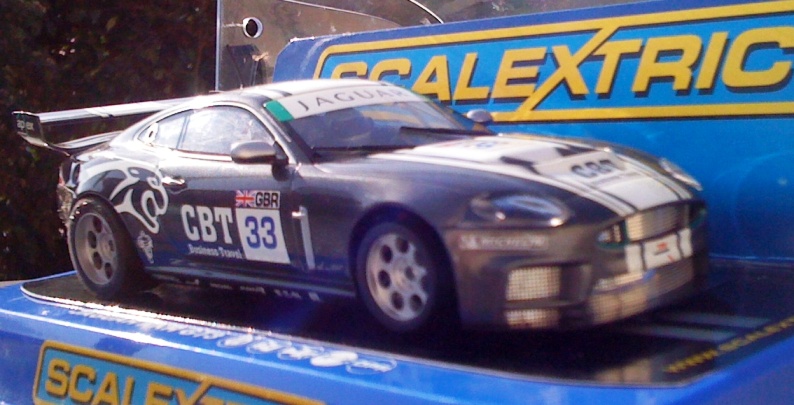

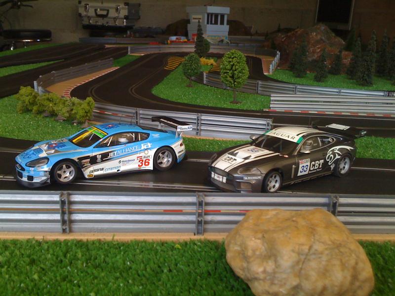

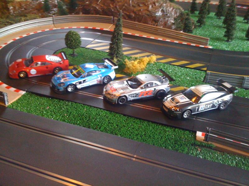

Mes deux splendides scalextric, j'en suis tombé amoureux.
Elles sont magnifiques non?
Elles sont biensure passées sur le billard pour que le plaisir soit total.
les jantes d'origine étaient pourtant superbe mais si on ne veut pas laissé ses beautés en vitrine il fallait agir car: a l'avant,le diamètre de roues est trop important malgré des pneus taille basse ( le guide ne rentrait pas suffisamment profond). Et a l'arrière il y a un jeu important dans la transmission du faites que seules les roues plastique maintenaient l'ensemble.
donc, j'ai choisi les plus belle jantes alu du marché, des sloting plus (avis perso) en 17" ar et16" av avec nsr ultra grip 21.5x11 et slot it zero grip taille basse.
J'ai également mis des palier laiton au lieu du plastique
J'ai installé les puces dpr (génial ses puces, très pratique), rodé le moteur a 3v "18000trs/min a 12v"( moteur d'origine convenable a 13.6v) graissé les pignons, ôté l'aimant, lesté et c'est parti.
deux voitures génial a piloter, les deux sont approximativement dans les même temps, les feux xenon sont du belle effet.
Moi je dit BRAVO SCALEX, place au photos:

jaguar xkr gt3
Message modifié le jeudi 4 mars 2010 à 12h54 par teamnico

teamnico a écrit :Mes deux splendides scalextric, j'en suis tombé amoureux.
J'ai également mis des palier laiton au lieu du plastique![]()
J'ai installé les puces dpr (génial ses puces, très pratique), rodé le moteur 18000trs/min a 12v( moteur d'origine convenable a 13.6v) graissé les pignons, ôté l'aimant, lesté et c'est parti.deux voitures génial a piloter, les deux sont approximativement dans les même temps, les feux xenon sont du belle effet.
aston martin dbr9:
jaguar xkr gt3
M A G N I F I Q U E S
j'ai quand meme un faible pour l'ASTON ![]()

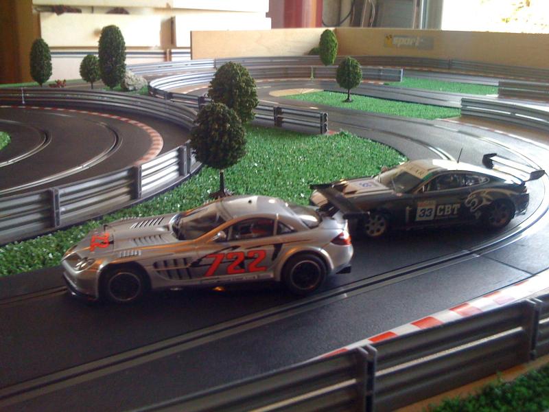

Date du message : jeudi 11 mars 2010 à 17h36

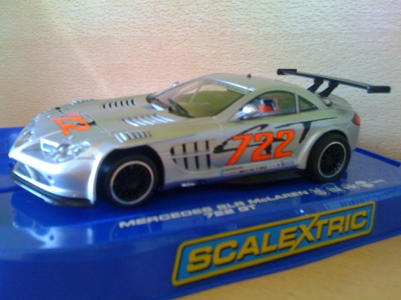

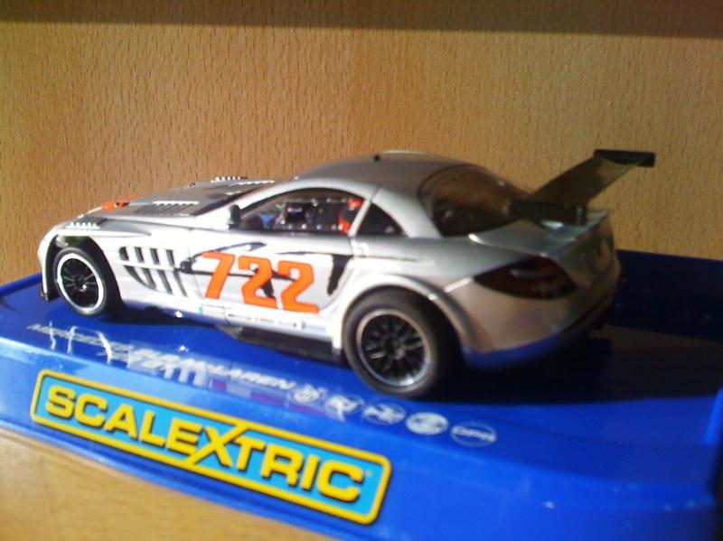

Et oui j'ai encore craqué pour une scalextric, j'ai tellement aimé les deux dernières ( dbr9 et jag xkr) que je me suis laissé tenté par la slr mclaren mercedes 722GT. Elle a pour particularité un moteur avant et une transmission arrière.
pour arriver à la hauteur de ses petites sœurs " la aston et la jaguar ci dessus), j'ai été obligé de lui élargir légèrement la voie arrière et diminué le diamètre des roues avants. Pour cette opération,
Slot it à été mon choix car les inserts de roues sont les plus ressemblant par rapport aux roues d'origine.
le moteur est un 18000trs/min est largement suffisant a 13.6V, les feux av et ar style xénon sont tjrs aussi beau et l'installation de la puce scalex easy plug "dpr"vraiment rapide et simple à mettre.
Donc conclusion, encore magnifique réussite de scalextric. Je précise que aucun lest n'a été nécessaire sur cette voiture, donc châssis très bien équilibré.
photos:

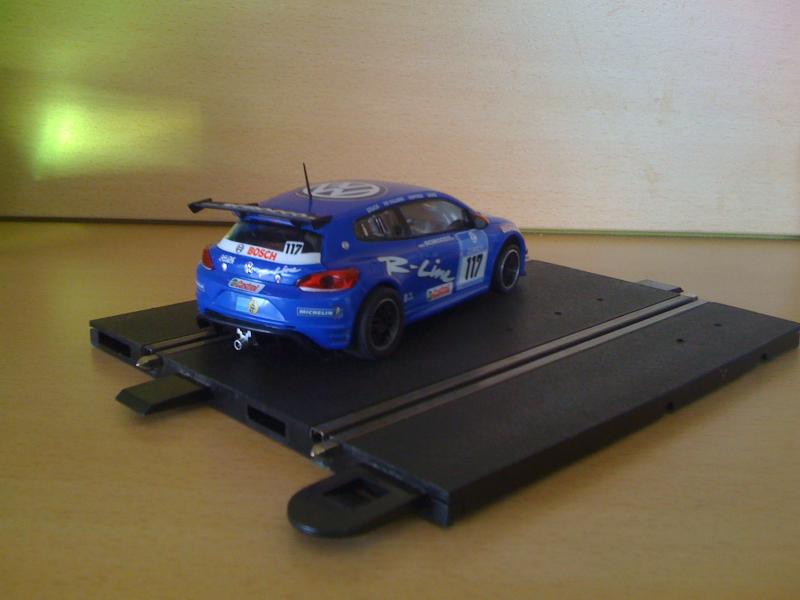

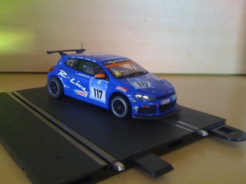

bonjour, voici ma dernière acquisition,: " ça faisait longtemps"
une sirrocco de marque carrera. Et comme toutes les carrera, il ma fallut faire quelques modifs pour quelle puisse rouler sans aimant sur mon scalex.
-retrait du ressort de rappel du guide.
-diminution en longueur, largeur, hauteur du guide à la dremel
-retrait des roues et pneus d'origine (trop grande en diamètre et pneus de mauvaise facture ( avis perso)
-retrait de la transmission en ligne d'origine ( mis de ''l'avant slot'', merci speedy
-mis des jantes alu slot it 15" av et 16" ar ( restes à diminuer l'épaisseur des jantes ar afin que celle ci soient mieux ajusté a l'intérieur des ailes.)
-retrait des trois gros aimants.
-pneu slot it zero grip à l'avant et nsr ultra grip à l'arrière
- mis du lest à avant, autour du guide
sur la piste avec cette config j'ai gagné 1.65s au tour sur ma piste par rapport à la config d'origine sans aimant
cette voiture est vraiment très belle et je pense prochainement lui greffé un châssis hrs2 anglewinder slot it.

Pourquoi tu n achetes pas les jantes Slot It plus fines ( 8) plutot que de retrecir la largeur sur des 10 mm ?
