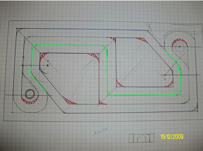

bonjour a tous,
voila j'ai pas beaucoup d'espace et envie d'une piste bois
voila mon idee
dim 2,4 x 1.2m
j'aime bien le concept de séparation des voies, on roule vraiment chacun sa course pour se retrouver pas loin de la ligne on voit ainsi qui gagne
en plus je vais tenter de fabriquer une petite planche qui viendra au centre
en croisement ce qui permettra de faire une mono voie !!!!!
qu'en dites vous ???
une image plus a la taille, on distingue au milieu l'emplacement de la plaque

will666
Date du message : samedi 14 novembre 2009 à 15h43
Salut
voilà une idée à creuser, l'idée et bonne
......à voir pour le tracé, peut etre le faire evoluer avec des courbes plus variées en diamètre
darthphil
Date du message : dimanche 15 novembre 2009 à 08h40
voila
j'ai changé qq virage
en fait j'utilise la meme route pour un aller retour
avec 2 rainurage proche l'un de l'autre sur les partie commune
un commentaire ?? une remarque ??

fastwagon
Date du message : dimanche 15 novembre 2009 à 15h36
Prépare la colle, y'a du face-à-face dans l'air...
darthphil
Date du message : dimanche 15 novembre 2009 à 18h58
oui mais encore !!!!

Armsterisme
Date du message : dimanche 15 novembre 2009 à 19h10
en gros si tu deslottes avec une caisse qui arrive en face... ca va faire de gros gros degats.....
faut creuser lidee parceq ue la y a un truc a faire
darthphil
Date du message : dimanche 15 novembre 2009 à 21h32
a part les deux epingles a cheveux y'a pas grand chose a craindre !!!!
et la on peut mettre une petite barriere pour eviter les face a face

fastwagon
Date du message : lundi 16 novembre 2009 à 04h09
Dans les parties supérieure gauche et inférieure droite, tes voitures vont forcément se croiser, et là, attention danger!
crazycowboy
Date du message : lundi 16 novembre 2009 à 06h20
Aux parties indiquées en vert sur la photo ci-dessous, les problèmes sont résolus si on met des barrières un peu hautes ou un muret avec du grillage au-dessus pour éviter aux voitures de passer sur l'autre voie en cas de déslottage violent ou de tonneaux.
darthphil
Date du message : lundi 16 novembre 2009 à 10h52
merci les gars pour cet avertissement
le croisement pourrait se faire en bas à gauche car j'envisageable un depart au milieu dirige vers le bas
le reste de kla zone avrtie, les voiture roule en parallele
maintenant au niveau roulage, plaisir, difficulte vous en pensez quoi ?
il parait qu'il y a trop de R1?? ce qui rend la piste lassante ??
